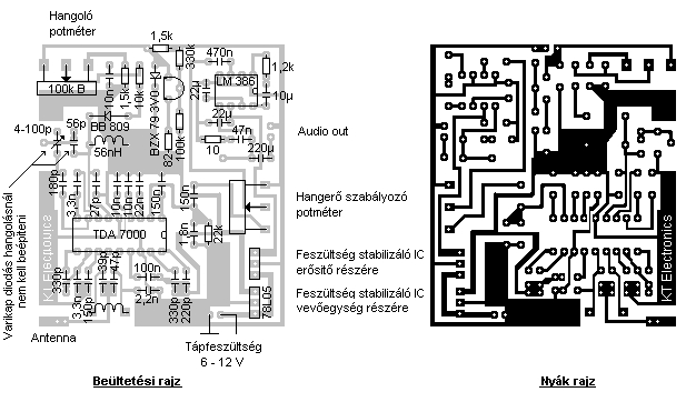

(#) gydanee hozzászólása Dec 8, 2008 /
Fater adott egy nem használt antennát,
ha jól gondolom valami autóba szerelhető valami lehetett.
Megörültem neki, elkezdtem szétszedni , és nemvárt áramkörre bukkantam.(Arra tippelnék hogy valami erősítő kapcsolás ez.)
Rakok fel pár képet hogy néz ki a dolog.
Az lenne a kérdésem hogy ez a kapcsolás mi célt szolgál?
Esetleg ha én ebbe a rádióba szeretném rakni érdemes lenne benne hagyni az áramkört?

(#) pittyu válasza gydanee hozzászólására (») Dec 9, 2008 /
Szia . A TDA 7000 rádiót felejtsd el !! baromi gyenge.Én kisérleteztem vele.
(#) Novak válasza pittyu hozzászólására (») Dec 9, 2008 /
Ez így igaz. Ha FM sávra akarsz egyszerű, de jó rádiót építeni, akkor TDA7021. Már sokszor fényeztem ezt az IC-t, mint ahogyan teszem azt most is.
Ráadásul MPX kimenetéről egy sztereódekódert is meghajthatsz.
(#) gydanee válasza Novak hozzászólására (») Dec 9, 2008 /
TDA 7021-el nem tudsz valami jó de egyszerű kapcsolást?
Szerk: Már találtam is Bővebben: Link
