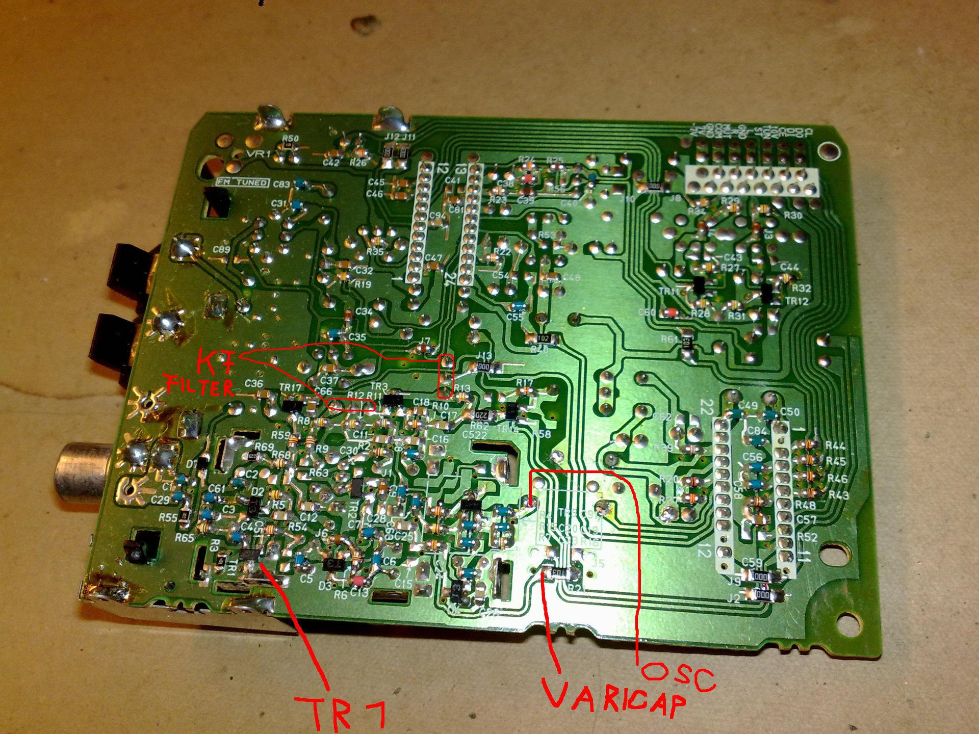

Sziasztok! Adott egy Pioneer receiver ami AM-en hangol, de FM-en nem. Sistergés van. A tunerkocka bele van integrálva a rádiópanelba tele smd-vel, hasonlóan ahogy a Videoton Precision Tv-ben szokott lenni. A kocka belsejében 6db fekete 3 lábú alkatrész van ebből 3db "D" jelzésű tehát ezek a varicapok, a másik 3 pedig "TR" jelzésű. Ebből a TR1 zárlatos. Felirat semmi, kapcsolási rajzot se találtam. A modul típusa axx7048a. Van valakinek valami ötlete hogy mit lehetne ennek a helyére betenni? Mellékeltem egy képet.
(#) pucuka válasza laczika hozzászólására (») Szept 18, 2020 /
Először derítsd fel a TR1 környékét, hogy el lehessen dönteni, hogy FET, vagy bipoláris tranzisztor.
Ha tranzisztor, akkor van bázis osztó.
Ha tranzisztor akkor valami BFR jó lesz. Ha FET, akkor tovább, hogy MOS (kétkapus) vagy JFET.

(#) pucuka válasza pucuka hozzászólására (») Szept 18, 2020 /
A TR1 -en mintha látnék valami feliratot, -nedves ujjal kicsit töröld meg, és nagyító alatt hátha olvasható.
(#) laczika válasza pucuka hozzászólására (») Szept 19, 2020 /
TR1-et lemostam "IGE" felirat van rajta, nem lettem vele előrébb. Le is vettem a panelról és 2 lába mindkét irányba átvezetett 80 ohmra. BF 240 241-ekkel kísérleteztem az esélytelenek nyugalmával, de nem történt semmi. TR1 helye éppen üres volt amikor elbambulva pöcögtettem a panelt és zajosan de megszólalt. Visszatettem az eredeti TR1-et és kiderült ha csavargatom a panelt akkor rendbejön, szóval kontakthiba. Az egyik zománcos tekercs lábát újraforrasztottam és helyreállt a modul, megjött a stereo meg az RDS is. A forrasztás ránézésre hibátlan volt, még nagyító alatt is.

(#) pucuka válasza laczika hozzászólására (») Szept 19, 2020 /
Ilen az élet. Az első tranzisztornak van esélye meghibásodni igen nagy külső jeltől.

(#) proba válasza laczika hozzászólására (») Szept 21, 2020 /
Ha tunert javítasz, szinte 90% forrasztási hiba ( tekercslábak a legesélyesebbek) utána a hangolófeszültség hiánya, majd a rádió modul nem kap tápot. Némely Sony tunerre jelemző a processzorcsere.
Amúgy a rádiós modulokban szinte értelmetlen az alkatrészek helyén mérése, mert szinte mindegyik láb egy tekercsben végződik, ami meg rövidzár. A benne lévő fetek,tranzisztorok szerintem ritkán halnak, ha igen olyat úgysem találsz, tehát keresni sem nagyon érdemes, ha a 90%-ba nem esik bele.

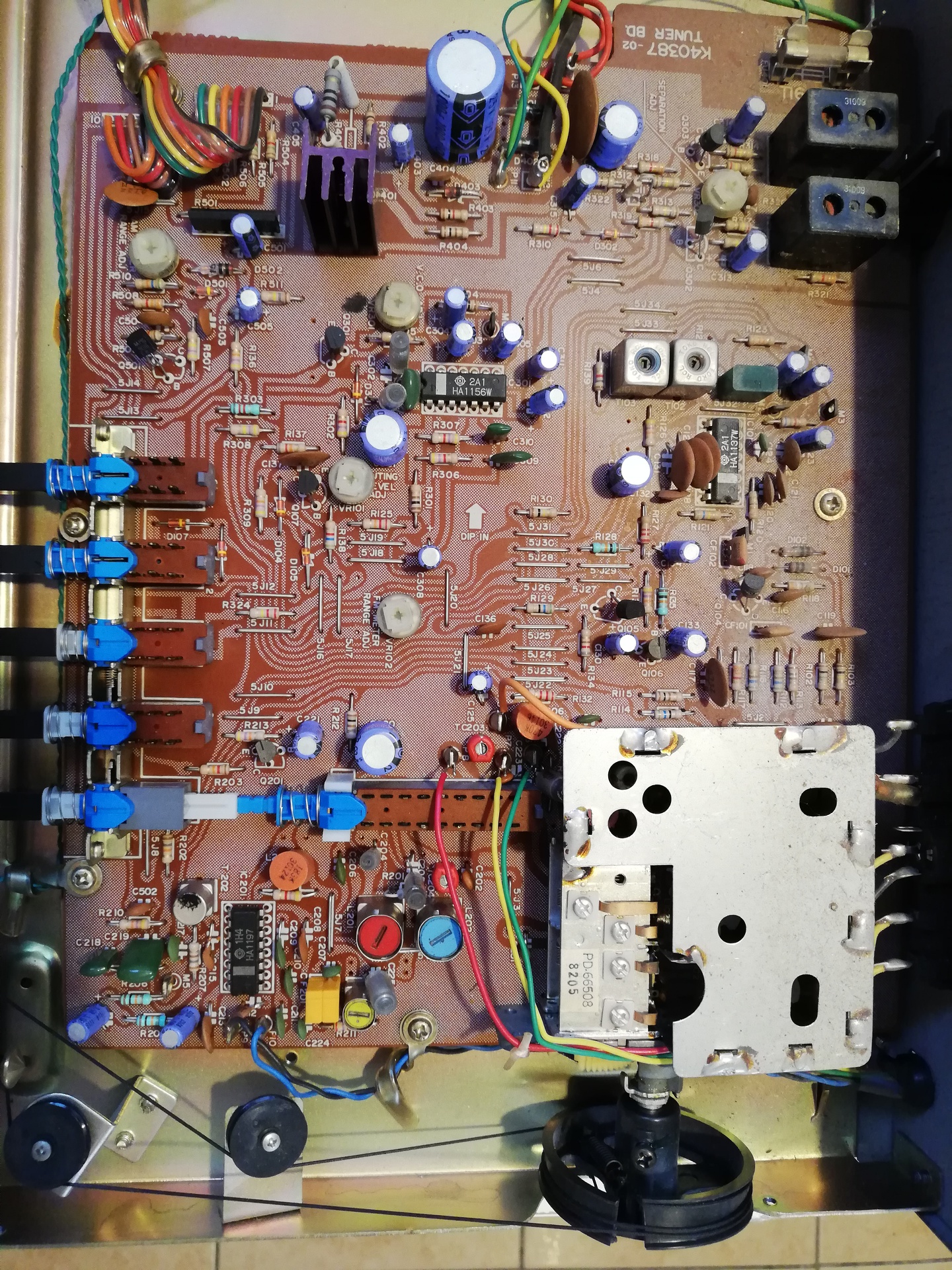

(#) macska hozzászólása Feb 21, 2021 /
Üdv mindenkinek, én is rádiózásba kezdtem, és kaptam egy Telefunken T80-analóg hangolásu tunert.
Azt mondták működik, monóra váltva behoz minden adót. Stereo módban a led néha világít, néha nem.
Gondolom valamelyik kondi kiszáradt, szédszedtem de elég sok van benne, melyikkel kezdjem, rajzot sajnos nem találtam.Ha valaki találkozott már evvel a készülékkel, kérem segítsen elindulni a javításában, elóre is köszönöm.
(#) CHZ válasza macska hozzászólására (») Feb 21, 2021 /
19kHz pontos beállítását kéne ellenőrizni a dekóderben.
Demodulátor elhangolódása is okozhat problémát.

Ahogy CHZ mondja hangolni kellene, de a demoduátor hangolásához műszerek kellenek, fülre még nagy gyakorlattal is problémás.
(#) CHZ válasza pucuka hozzászólására (») Feb 21, 2021 /
Így van, 19kHz ellenőrzése az első, ezt DMM frekimérőjével is lehet ellenőrizni, mérőpont általában ki van vezetve. Ha ez ok, demodulátor magjának (finoman) befelé tekerése meghozza az eredményt. Demodulátor tekercsében általában be van építve a kondi, ami picit veszíthet kapacitásából, vasmag hangolásával ez korrigálható, komolyabb műszerpark nélkül is.

(#) pucuka válasza CHZ hozzászólására (») Feb 21, 2021 /
A demodulátor, ha fázis diszkriminátor, akkor nem csak egy mag van, és akkor a "S" görbe kialakítása elég nehéz fülre. Ha produkt (IC -s) detektor van, akkor alkalmazható a módszered, akkor könnyebb a helyzet.

(#) doktor válasza macska hozzászólására (») Feb 21, 2021 /
Milyen antennával próbáltad?
Sztereo vételhez nagyobb jelszint szükséges.
Kérdés hol laksz, milyenek a vétel viszonyaid, nincs gyakorlatod, műszerezettséged, semmiképpen
ne állítgasd.
Keresd meg a fórumon tunermant, ő valószínűleg a javítást, beállítást, is szakszerűen elvégzi.

(#) tunerman válasza macska hozzászólására (») Feb 21, 2021 /
Egy dolgot megpróbálhatsz, a kijelző LED-ekkel maximális jelre hangolsz, akkor a zöld tuning LED világit kezd.
Amennyiben a sztereó LED nem világit, akkor az IC301 (HA1156W) mellett lévő VCO jelű potival finoman jobbra-balra hangolsz. Jó esetben egy fix helyzetben állandóan világit fog a sztereó LED...ha nem akkor szervizbe viheted.
A potit finoman próbáltam a stereo led felvillan , de nem világít folyamatossan
VCO potival pontosan 19kHz beállítás, ha így nem ok, demodulátor hangolás..
Akkor ott lehet, hogy van más probléma is, ezt házilagosan már nem tudod "megjavítani" - keresni kell a közeledben egy szerelőt. Mivel nem nagyértékű készülékről van szó, először kérdezz rá a javítás várható költségeire.
