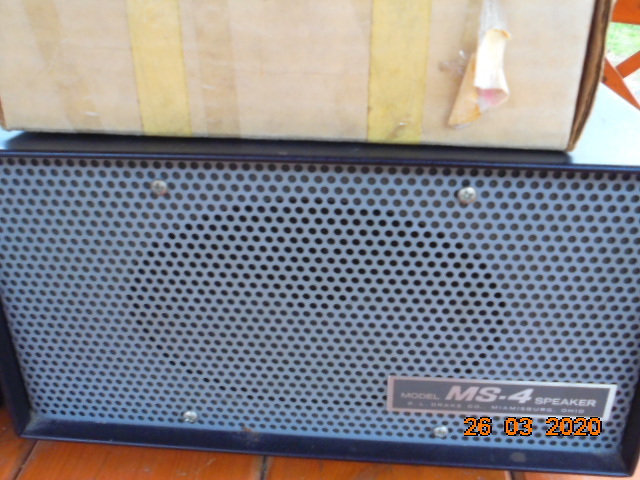

Tegnapi szerzemény
![]() Igazi nosztalgikus masina.

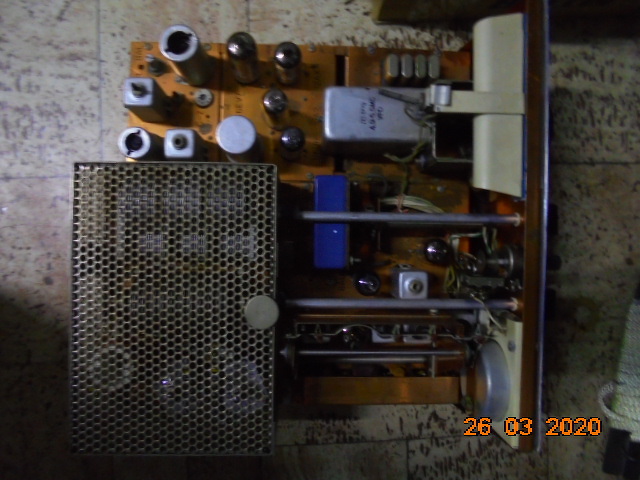

Már szét is kaptam, egy kis festés javítás van rajta folyamatban. Megy a polcra a Drake TR-7 line fölé.
A többi szépség mellé.
A burkolatát javítod? Pompázatos így is.
Igen, az előlapok, hátlap szép, a belseje sem vészes. Csak a festés nem a legszebb, de már most is szebb.
Betettem a többi közé
Ilyen festéket kerestem én is. Egyenlőre elhalasztva nálam.
Szemet gyönyörködtető készlet.
