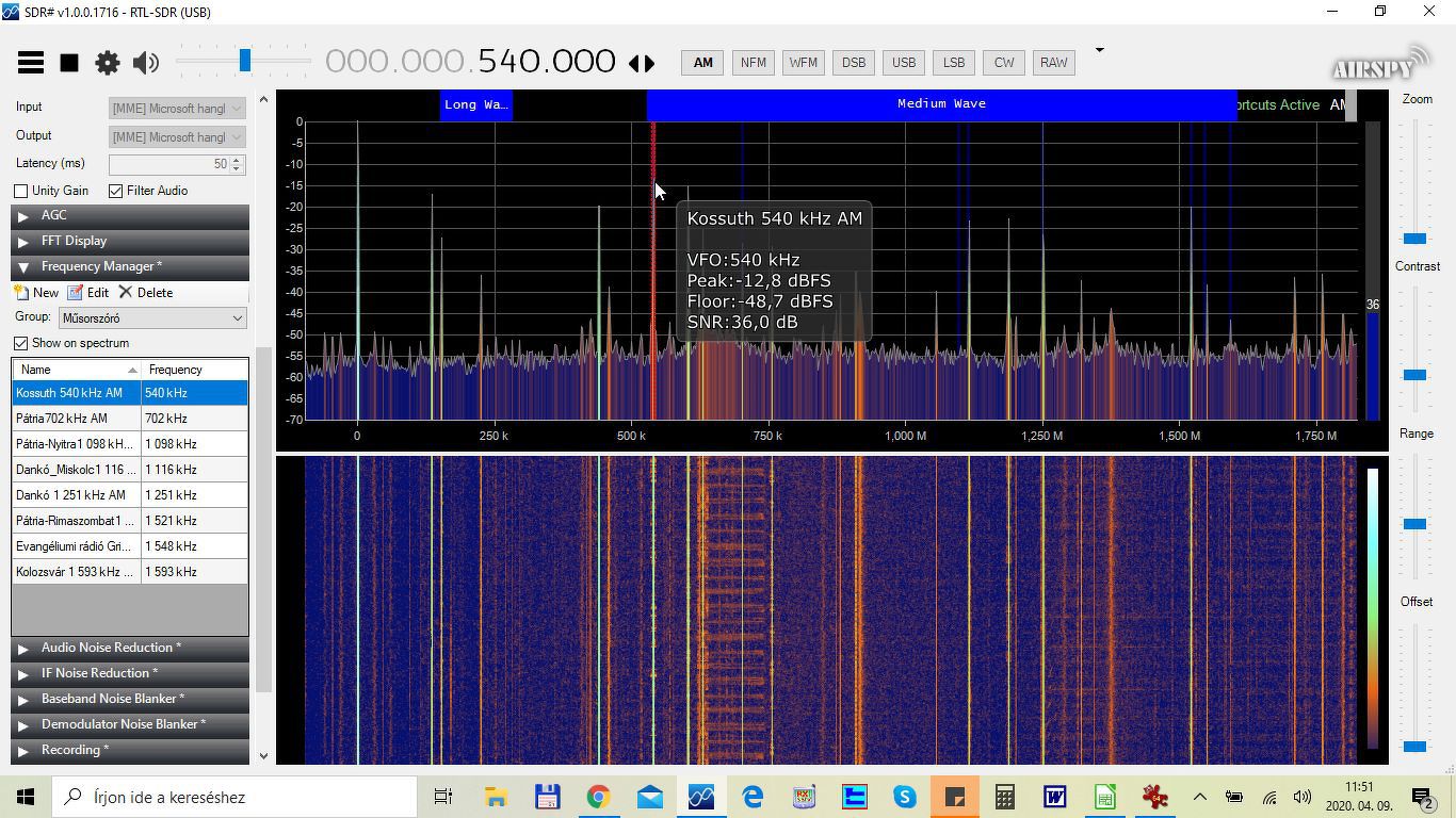

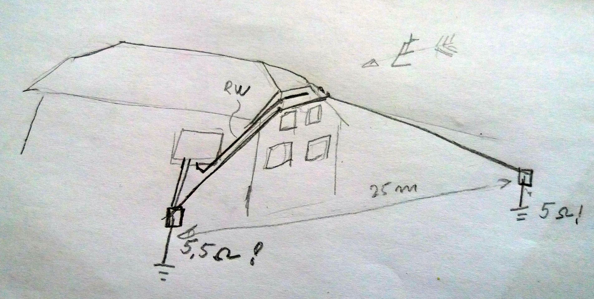

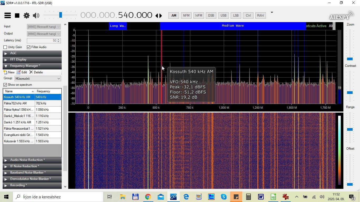

Navégre! Elkészült az oda-vissza antennna. Hát végül ez egy végén lezárt fordított V antenna lett. Az AM és a hosszúhullámon sávon kiugróan jobb jelet ad mind jelszint, mind jel/zaj viszony tekintetében. Középhullámon tudja a fizikát, nevezetesen, hogy a lezárás irányból nagyobb jelet ad, ez igaz mind a tőlem délre lévő Solt, mind az északra lévő helyi miskolci adó tekintetében. Az északra lévő, 225 kHz-en sugárzó lengyel adó pont ellentétesen viselkedik, viszont így déltájban is nagyon szépen szól.
A földelés várakozásun felül jó lett. A kétcollos szondák bő 2 m-re vannak leverve. A szárazság ellenére 50 cm mélységben már kellemesen nedves volt a jellemzően agyagos talaj. A földelési ellnállást profi erősáramú műszerrel mértem 5,5 illetve 5 ohm lett. Mellékelet egy móricka ábárát a referencia RW antennáról maeg az újról + ahozzájuk tertozó képernyőképről. Vevő RTL-SDR.COM V.3
(#) tnl válasza Gyantáscin hozzászólására (») Ápr 15, 2020 /
Az mit jelent, az hogy a földelési ellenállás ? Mi között van ez mérve?
Esetleg lehet e tudni, mennyi az ellenállás a két földelés között?
(Amik 25 méterre vannak egymástól?)
A hozzászólás módosítva: Ápr 15, 2020
(#) Gafly válasza tnl hozzászólására (») Ápr 15, 2020 /
„A földelési ellnállást profi erősáramú műszerrel mértem 5,5 illetve 5 ohm lett.”
„Az mit jelent, az hogy a földelési ellenállás ? Mi között van ez mérve?
Esetleg lehet e tudni, mennyi az ellenállás a két földelés között?”
Azt másként mérik.

(#) Gyantáscin válasza tnl hozzászólására (») Ápr 16, 2020 / 1
Igaz, hogy a műszer egy profi érintésvédelmi mérőműszer, de a mérés nem volt teljesen precíz. A műszerrel hurokimpedanciát mértem, tehát az erőátviteli transzformátortól a műszerig a fázisvezető impedanciája is "bele van mérve" de ez elhanyagolható, szokásos értéke tized ohm nagyságrendű, így a mért érték azért elég pontos. Következésképpen a két szonda között 10 ohm körüli ellenállás lenne mérhető.
Maga az antenna rövidhullámon is sokkal jobb, mint az összes eddigi, ráadásul tgnapi tapasztalatom alapján az oroszokat nem nagyon szereti. Tegnap egy kitelepült kolléga valami aktivitás keretébe a Fertő-Hanság Nemzeti Park területéről cékúzott és folyamatosan panaszkodott a belógó orosz állomásokra, amiket én itt Miskolcon alig hallottam.
(#) Gafly válasza Gyantáscin hozzászólására (») Ápr 16, 2020 / 1
„mérés nem volt teljesen precíz”
Ha kötözködni akarnék (de nem akarok), akkor inkább azon "rugóznék", nem azon a frekvencián mérsz, ahol használod a földelést.
Ugyanakkor te legalább mértél, és az az ~5 Ohm szerintem egészen elfogadható vételre.

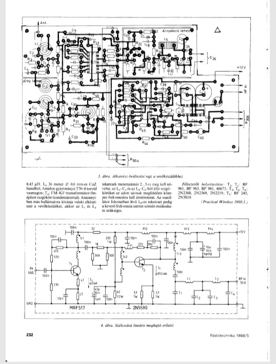

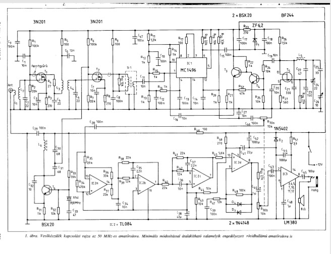

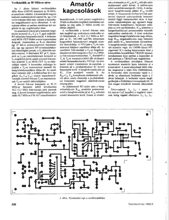

A Rádiótechnika 1988/5. számában találtam egy leírást, miszerint egy 50MHz -es sávra készítettet vevőkészüléket mutatnak be. Esetleg erről a készülékről lenne tapasztalatotok, illetve véleményetek?
