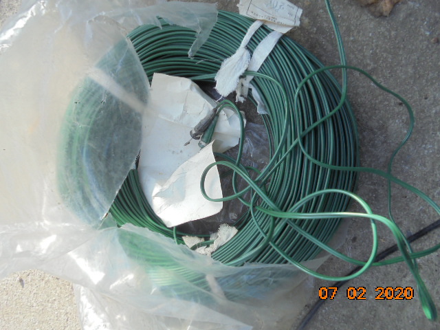

(#) ha4023 hozzászólása Feb 11, 2020 / 3
A beverage nagyon jó vételre, s nem kell hatalmas magasság sem hozzá, nekem kb 50-60cm hosszan ment évekig a földdel párhuzamosan. Nagyon jól működött, a sima katonai tábori könnyű vezeték is jó a kivitelezéséhez, ami elérhető áron szokott lenni. Ilyen vezeték bőven megteszi, ez adásra is használható. Dipólok, QAUD, Hexabeam és egyéb építéséhez egyenlőre ez a leg elérhetőbb árú a tapasztalatok alapján, s belül acél + réz szálak vannak, az UV-val sincs gondom ezeknél, kb 5 év után kezdett színeződni a szigetelés, de nem repedt meg, nem szakadt el.

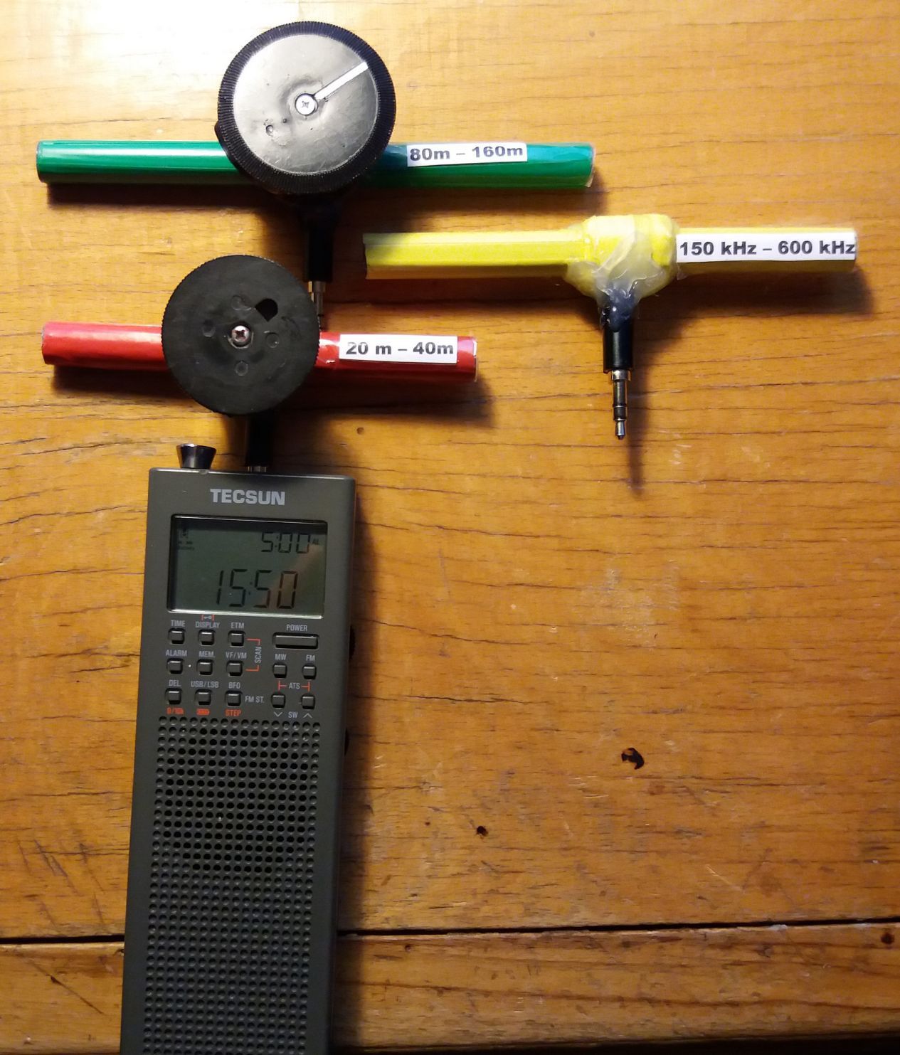

A jelenlegi felállásnál (egy RW antenna a padláson, egy másik a tetőél mentén + a képen látható ferritek) csak jobb lehet bármelyik. Meg kell jegyezzem, hogy a ferritek valamennyi sávon zajszegényebbek, mint a drótantennák, feltéve, hogy alkalmas helyen vannak (ebédlőasztal nyugati sarka)
(#) tnl válasza Gyantáscin hozzászólására (») Feb 24, 2020 / 1
Jól néznek ki.

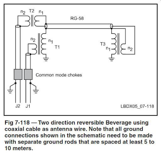

A Beverage antenna nagyon tetszik. A minap meditáltam azon, hogy mi lenne, ha kétirányúvá tenném úgy, hogy a a távoli végét egy illesztő balun beiktatásával koax kábelen elhoznám a vevőhöz itt aztán a kívánt iránytól függően vagy a vevőt, vag az 50 ohmos lezáró ellenállást kapcsolnám a koax benti végére. Közben találtam egy ennél szellemesebb megoldást, ahol maga a koax az antenna is egyben. Van olyan 30-40 m RG174 koaxom, remélem nem szakad el az önsúlya alatt.

(#) Antennaman válasza Gyantáscin hozzászólására (») Feb 27, 2020 / 1
Látom van fejlődés antenna téren legalább is elméletben.
Igen, helyesen írtad, hogy csupán pár méter koaxot használsz majd kísérletként ugyanis a könyvben is így van leírva . Tehát ez is egy rövid kivitelű beverage "rendszerű" kétirányú vevő antenna lehet. Ha meg tudod oldani az illesztési és a földelési kritériumokat akkor megér egy próbát. A cikkben nem említik de gondolom a szokásos beverage telepítési magassággal kivitelezhető legfeljebb pár helyen alátámasztod ha nagyon belóg el biztos nem szakad az általad említett koax hossz. A cikk ON4UN LOW Band DX-ing c. könyv 7-es fejezet 21. oldalon található. Kera-Will cimbinek jogos a gondolata, hogy ez karcsú beveragenek de a cikk egy spec. "short beverage" jellegű koax vevőantennát taglal. Aztán majd meglátjuk mit hoz vagy mit vesz. Addig is jó kísérletezést!

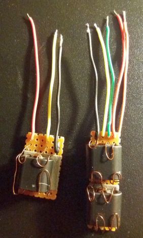

(#) Gyantáscin válasza Gyantáscin hozzászólására (») Márc 14, 2020 /
Alakul az oda-vissza antenna projekt. Elkészültek az illesztő balunok kétlyukú magokra.
A mért műszaki adatok:
600/50 ohm balun:
Induktuktivitás/szórt induktivitás: primer: 164/9,7uH szekunder:12,6/0,9 uH
Primer-szekunder kapacitás 12 pF
1:1 balun induktivitás/szórt induktivitás 20/0,9 uH, kapacitás 6pF
Ezek a viszonylag magas szórt induktivitás értékek nekem minimum aggályosak. A lezárt antennákhoz az irodalom induktivitásmentes ellenállást ajánl olyannyira, hogy a a csavarköszörült rétegellenállás is kerülendő.
Lehet, minden amatőrsávra külön balun kéne? Mindenesetre így is kipróbálom.
Igaz, adni nem szeretnék vele, valószínűleg vételnél is jó lenne, ha a gyakorlat minél jobban közelítené az elméletet.

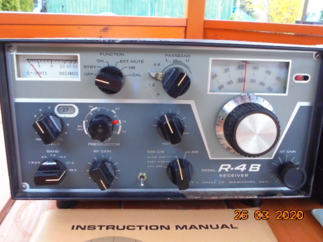

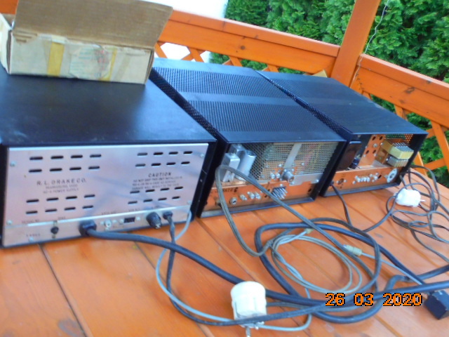

(#) ha4023 hozzászólása Márc 26, 2020 / 4
Tegnapi szerzemény
Igazi nosztalgikus masina.
(#) Leraz válasza ha4023 hozzászólására (») Márc 26, 2020 /
Gratulálok! Nagyon szép.

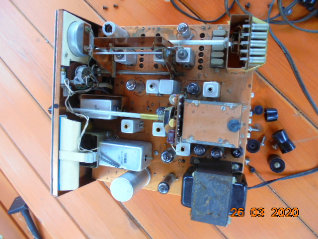

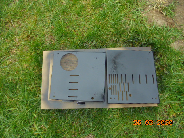

(#) ha4023 válasza Leraz hozzászólására (») Márc 26, 2020 / 1
Már szét is kaptam, egy kis festés javítás van rajta folyamatban. Megy a polcra a Drake TR-7 line fölé.
A többi szépség mellé. A burkolatát javítod?
Pompázatos így is.
(#) ha4023 hozzászólása Márc 26, 2020 / 1
Igen, az előlapok, hátlap szép, a belseje sem vészes. Csak a festés nem a legszebb, de már most is szebb.

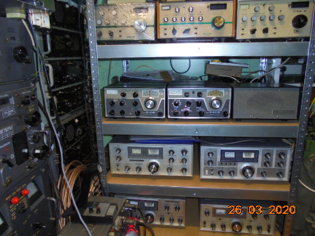

Betettem a többi közé
Ilyen festéket kerestem én is. Egyenlőre elhalasztva nálam.
Szemet gyönyörködtető készlet.

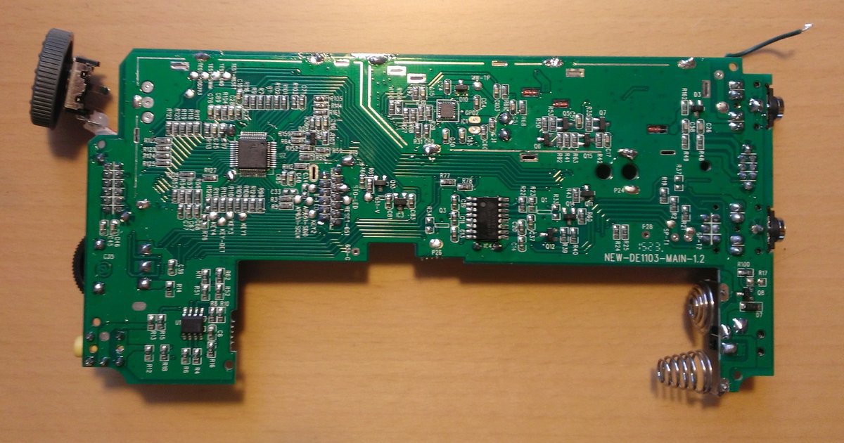

(#) Gyantáscin hozzászólása Márc 30, 2020 /
Pár napja megérkezett Knából a legeslegutolsó rádióm (Degen DE1103 DSP). Nem egy nagy durranás, de legalább van hibája. Ez egy si4735 alapú vevő. Az oldalsáv váltás valami forgókondenzátorral (C35 a jele a panelon) történik. Középállásban nincs beat, attól elforgatva iránytól függően az alsó-vagy falső oldalsávra ugrik.
CW vétel esetén felsőoldalsávnál 700 egynehány Hz az átváltást követően az üttetési frekvencia, ami továbbtekeréssel beállítható pontosan 1 kHz-re. Alsó oldalsávnál viszont 1200 Hz körül indul, ami a tvábbtekeréssel csak tovább növelhető, így aztán eléggé mikiegér-hangja van az állomásoknak. Mondjuk, a probléma megoldható, mert 1kHz-el lejjebb hangolva a rádiót itt is beállítható a normális hangszín. A neten nézegettem a panelok képét, nem láttam rajtuk semmiféle trimmer tekerentyűt.
Lehet, hogy valamelyik kvarc lehet egy kicsit fals? (YT1 YT2) Igen megköszönném, a ha valaki tudna tanácsot adni.
(#) Kera_Will válasza Gyantáscin hozzászólására (») Márc 30, 2020 / 1
Ha megnyerte , hagy vigye...
Azok a kvarcok nem nagyon szólnak bele az SSB oldalsávok frekvenciájába.
Ezzel nem sokat tudsz kezdeni , valszín a "förmwer" így sikerült, és kész .
Hacsak nem állsz neki valamelyik githubon található hasonló IC-re épülő projektet felhasználva a jobb vezérlés érdekében " részben saját " uC alapú eszköz fejlesztéséhez.
(#) Gyantáscin válasza Kera_Will hozzászólására (») Márc 30, 2020 /
Ahogy belengettem, igen köszönöm a válaszodat, sok fölösleges próbálkozástól megkíméltél

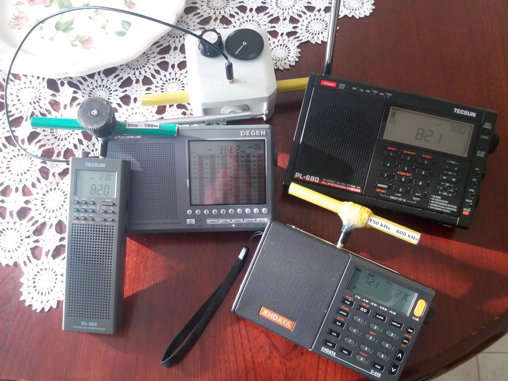

(#) Gyantáscin válasza sany hozzászólására (») Ápr 1, 2020 / 2
Ennyi már ölég A nagy karanténban csináltam rövidhullámon öszzehasonlító tesztet közöttük. Jelesül 2 rádiónak a hallgató kimenetét átkapcsolón keresztül csatlakoztattam egy aktív hangszóróhoz, a botantennáikat pedig egy krokodilcsipesszel összecsíptem, hogy tutira azonos legyen a bemeneti szint. Kerestem egy harmatgyenge rövidhullámú adót, és hol az egyiket-hol a másikat kapcsoltam a hangfalra. Így mód volt arra, hogy a fading egyes fázisain belül is össze lehessen hasonlítani őket. Jószerivel csak a hangfrekvenciás fokozatok különbözősége okozott némi különbséget a hangban.
SSB üzemmódban viszont a legjobban a kis Tecsun PL365 teljesített. A sávszélessége fixen 2 kHz körül van és itt a szelektivitása is jobb, mint a többié, a belógó állomások ennél zavartak a legkevésbé.
