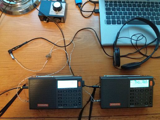

A múlt évezredben olvastam egy cikket, vagy ötletet a légköri zajok csökkentésének lehetőségéről. Jelesül azt, hogy a közös antennáról táplált 2 vevőkészülék közül az egyik a venni kívánt adóra hangolva veszi az adást, míg a másik valami üres helyre hangolva csak a zajt veszi. A rádiók audio jelét ellentétes fázisban összegezvea zajt ki lehet ejteni. AM üzemmódban eltudom képzelni, bár az AGC vélhetően zavarhatja a működést, különösen egy jól QSB-ző adó esetén (bár lehet, hogy a fading a zajt is érinti). SSB esetén létezik valmihasonló elven működő megoldás?
(#) Gafly válasza Gyantáscin hozzászólására (») Júl 27, 2020 / 1
Működő technológia, csak az a baj vele, hogy ahogy megyünk felfelé a frekvenciával, annál inkább atomtudomány.
(#) szsrobert válasza Gyantáscin hozzászólására (») Júl 27, 2020 /
Egy iranyitott antenna az ellenallomas vetelere es egy korvevo antenna?
Audio progban lattam ilyet, sokat javitott.
(#) Gyantáscin válasza Gafly hozzászólására (») Júl 28, 2020 / 1
Sejtettem én, hogy ami egyenes vevőnél vagy akár analóg szupernél működhet az szofisztikáltabb rendszereknél nem. Abban a szerencsés helyzetben vagyok (saját hibámból), hogy van két egyforma rádióm, így eg ellenütemű kimenőtrafócska felhasználásával kipróbáltam az elméletet.
Természetesen nem működött, lévén hogy a rádiók SI4735 DSP chip bázisúak. Részeredmény, hogy AM üzemmódban azonos frekvenciára hangolva a hasznos jelet sikerült kiütni Talán a villámok okozta beütéseket lehetne mérsékelni, de ezt meg a chip önállóan elintézi.
(#) Kera_Will válasza Gyantáscin hozzászólására (») Júl 28, 2020 / 2
Audio jellel is lehet játszani.
Másik lehetőség az RF zajoktól való tisztítási metódusok.
Ebben a fő antenna és zajantenna bementű ANC-4 néven futó gyári eszközt lenne érdemes használni aminek a kimenetére kerül az 1 darab vevő bemenete.
(valamikor az 50MHzes HAM sáv itthoni beindulásakor bírt jelentőséggel a TV I. adók jelének a kiiktatására)
A lokális zajokat veszi a zajantenna, A távoli fontos jeleket pedig a fő antenna.
A kettejük jeleinek a fázisait és amplitúdóit összegezve szépen kiesnek a zajok a vevőbemenetén.

(#) Kera_Will válasza Gyantáscin hozzászólására (») Júl 29, 2020 / 1
Örülök , hogy sikerült egy 2 ötletet adnom az unalmad elűzéséhez !
Fő és zaj antennákkal meg a Noise killer tekerőivel jól ellehet játszani.

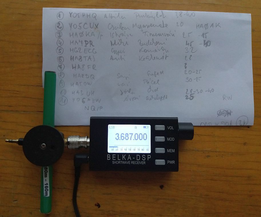

A mellékelt kép szerinti a vételkészség a ma reggeli Nagyváradi Kör forgalmáról a külső antennával Elnézést, hogy a log kissé rusztikusra sikeredett, de talán illik a rádió belorusz származásához. (A ferrit csak dekoráció) A jelszintet dBc egységekben mutatja a kijelző, saccolásom szerint a 30-as érték felel meg az S9-nek.
Az eredetileg a Tecsun PL365-höz készített ferritet melegragasztó szobrászati technokógiával kiegészítettemegg BNC csatlakozóval, egészen jól szólna vele valami csendes helyen. Lakáson belül kb. 5 egységgel kisebb jelet ad, mint a saját botantennája, de jóval kevesebb zajt szed össze.

Jómagam XHDATA D808-al és Tecsun PL365-el hasonlítottam össze.mindhárom készülék esetében a sávzaj volt a meghatározó, a Belka legkisebb sávszélessége 2,4 kHz. a Tecsuné fülre ennél kisebb, az Xhdata esetében 500 Hz és 4 kHz között állítható fokozatokban. Érdemi különbséget nem tapasztaltam.
DE A saját kis botantennájával nem extrém zajmentes helyen ma reggel belehallgattam a Nagyváradi Kör munkájába 3687 kHz-en. Ott nálam YO5CUX illetve HG2ECG szokott a legvékonyabban jönni a külső antennával. Most a kis botantennával nagyjából ugyanezt, ha nem jobb minőséget produkáltak.

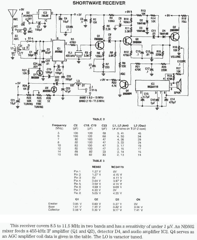

Csak kísérleteztetés céljából szeretném megépíteni a csatolt képen látható kapcsolást, ami egy kis SW vevőt valósít meg. Ezzel a kapcsolással kapcsolatban lenne kérdésem. Az FL1 455kHz-es szűrőt helyettesítem-e, a "két lábas" típussával?
A hozzászólás módosítva: Szept 7, 2020
(#) pucuka válasza sany hozzászólására (») Szept 7, 2020 /
Alapból valószínűleg nem. A rajzból ugyan nem derül ki a rezonátor sávszélessége, de egy kétlábas rezonátor egy soros rezgőkörnek felel meg. Sávszűrőt kialakítani pedig minimum két darabból lehetne, ha egyáltalán lehet. (én még nem próbáltam, de próbálkozhatsz vele) Az is érdekes, hogy a rajzon sem típus, sem sávszélesség nem szerepel.
Ezeket alapból oszcillátorokba tervezték, de lehet pl. használni emitter körben az emitter ellenállás áthidalására is.
(#) sany válasza pucuka hozzászólására (») Szept 7, 2020 /
Én úgy tudom hogyha pl. TDK 455 a jelölése, akkor az 455 kHz-es. De lehet rosszul tudom.
(#) pucuka válasza sany hozzászólására (») Szept 7, 2020 / 1
Természetesen a 455 kHz a közepes frekvencia alapvető, de ezen belül különböző sávszélességű sávszűrők vannak. Pl. 2 kHz -től 10, 15 kHz -ig. A felhasználástól függ, hogy milyen sávszélességűt kell használnod.

Az általad megadott katalógusban szereplők közül, találtam 3 db bontott 3 lábú TIC 455B, SFU 455B és HLB 455B jelzésű rezonátort. Ha jól emlékszem FM rádiós magnóból bontottak. Talán a sávszélességük elegendő lenne? Persze próba szerencse ia szóba jön.
