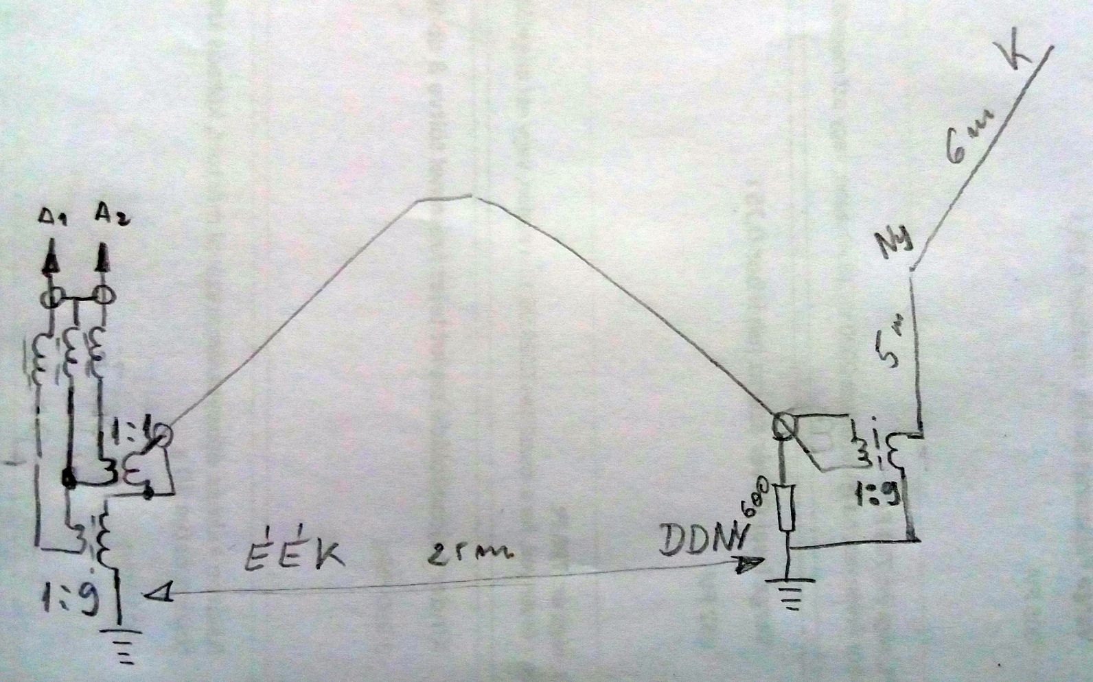

(#) Gyantáscin hozzászólása Máj 18, 2020 / 1
Epilógus az "oda-vissza " antennához.
Hát a "vissza"üzemmód érdemi pluszt nem hozott. Ha már RG 174 köpenyéből készült a lezárt fodított V antenna, a túlsó végére biggyesztettem egy RW antennát, viszonylag szerény méretekkel. (A szomszéd diófáinak átnyúló ágai ezt tették lehetővé) + itt van a portám legcsendesebb sarka.
Tapasztalatok: A fordított V 0,2-7 MHz-ig jó nagy jelet szolgáltat. Efölött a RW antenna egyértelműen csendesebb és jobb. Ezzel 14100 kHz-en párszor megvolt a venezuelai beacon is.
Ami érdekes 80 m-en többnyire a fordított V ad jóval nagyobb jelet, de sokszor előfordul, hogy ugyanaz az állomás (pl-YO5CUX, YO5QBI HA8DQ) hol az egyik, hol a másik antennával szól jobban.

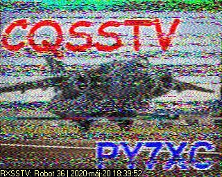

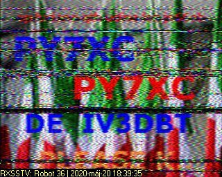

(#) Gyantáscin hozzászólása Máj 20, 2020 / 4
Kicsit hangyás, kicsit csíkos, de BRAZIL

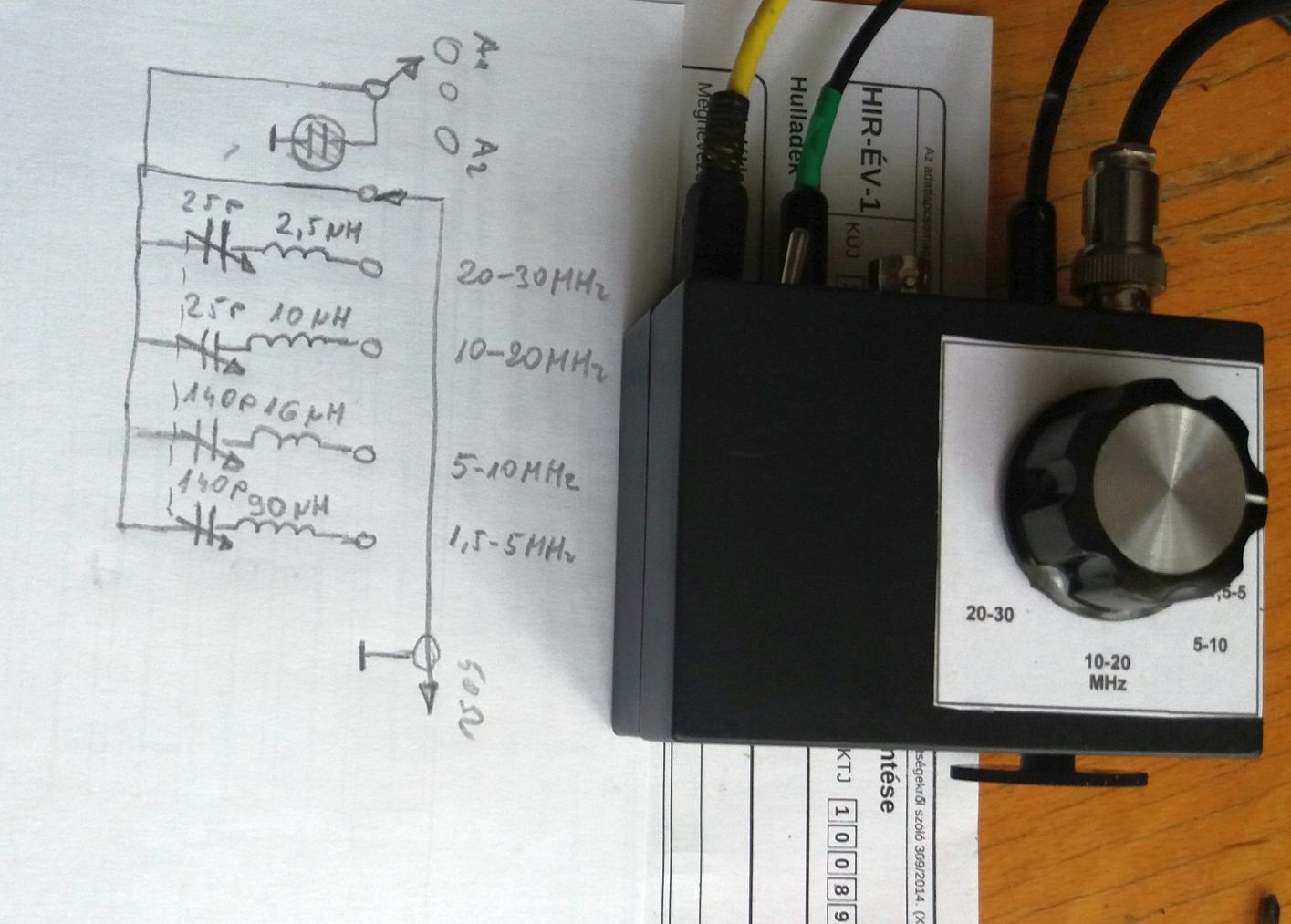

(#) Gyantáscin hozzászólása Máj 24, 2020 / 1
Csináltam én egy nemesen egyszerű preszelektort, ami az RTL SDR rádión 160 m-től 40 m-ig szép rezonanciagörbét produkál, afölött azonban korántsem olyan meggyőző a rezonancia. Ennek ellenére sikerült azért elcsípni az előzőekben mutatott SSTV képet.
A rajzon feltüntetett induktivitások a két magasabb frekvenciára M8 méretű N10 anyagú vasra vannak tekerve. Van valami hiba a konstrukcióban?
(#) Ferkógyerek válasza Gyantáscin hozzászólására (») Máj 24, 2020 / 1
A 2,5uH és 10uH tekercseket készítsd légmagosra. Biztosan nagyobb lesz a jósága.
(#) Gyantáscin válasza Ferkógyerek hozzászólására (») Máj 24, 2020 /
Köszönöm, megpróbálom.
(#) pucuka válasza Gyantáscin hozzászólására (») Máj 24, 2020 / 1
Esetleg szürke ferritmagok, bár a sárgának is jónak kéne lenni 30 MHz -ig.
De a légmagos biztos jobb.

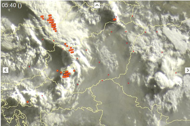

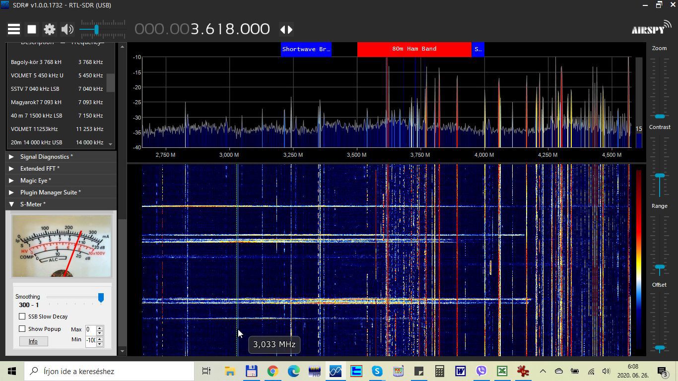

(#) Gyantáscin hozzászólása Jún 26, 2020 / 2
A rövidhullámú terjedés frekvenciafüggése ma reggel 6-kor. A felhőképen látható villámok Miskolcon így látszanak.
