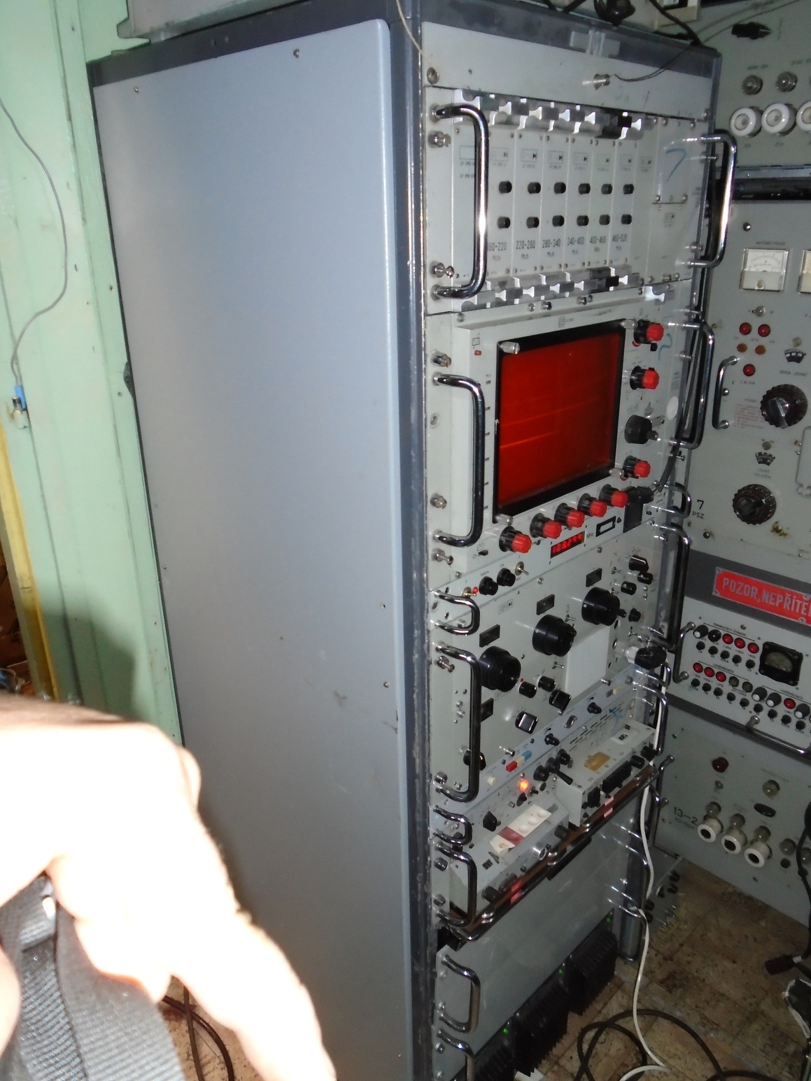

(#) ha4023 válasza ha4023 hozzászólására (») Nov 1, 2020 / 4
ez egy szép kis készülék
(#) Gafly válasza ha4023 hozzászólására (») Nov 2, 2020 /
Ilyet még messziről sem láttam.
Mi a bánat?
(#) Kera_Will válasza ha4023 hozzászólására (») Nov 2, 2020 / 1
MechLab egyik csodája.Sacc 60as évek vége 70 eleje.ML1250 szeria tovább fejlesztései.
Több modulból álló emeletes szekrény.
Ez a panoráma vevős verzio ha jól látom.
Az 5 egymás alatti sorral mekkora freki tartományt fogtak át?
A hozzászólás módosítva: Nov 2, 2020
(#) Kera_Will válasza Gafly hozzászólására (») Nov 2, 2020 / 1
A digit kijelzo / yaxle vevot még kézzel mechanikusa is tekerheted.
De bármikor vissza állt a yaxlevel beállított értékre ha benyomtál egy gombot.
2 csöves bemeneti rf erositoje van +keveroje 1kfre.
1 es 30 mega kozt vesz ... a dobtarcsas savvaltoja hasonlit az elozo generaciojara.
Kf utan mar tranzisztoros.
Szinte minden erosito moduljaban sajat agc fokozat is van ... ez remlik az elvirajzaibol.
Nezegetése közben ez szúrt szemet.
(#) ha4023 válasza Kera_Will hozzászólására (») Nov 2, 2020 / 1
Ez csak egy vevő 100-520 MHz, AM, FM, 300kg (narancssárga szkópcsöves)
Ez csak egy vevő 1-30 MHz, LSB, USB, CW, AM, FM (zöld szkópcsöves)
300kg/db
Mindegyik 220V/3x 24V DC-ről megy.
Szkópja egyben mint állomás monitor / rtty esetén hangolási segédlet is működött ha jól sejtem.
Igen, az a jel figyelés miatt van beépítve. Ha nem hallottad az állomást, de ezen a csövön mégis láttad a jelet, akkor oda fordították az erre a sávra készített antenna csoportot, hogy a jel ne csak látható, hanem hallható is legyen. Iránymérő vevőként használták ezeket.
Motorikusan és mechanikusan is hangolható a készülék. Az RH-ban 2db E88CC van, a többi félvezető. Az URH már félvezetős.
(#) ha4023 válasza Gafly hozzászólására (») Nov 2, 2020 / 1
Írtam pár sort róla, csak vevőkészülékek Picikék, könnyűek, kb 300 kg/szekrény.
70 evek kozepi RT evkonyvekbol 2 oldalas MechLabor reklamra emlekszem errol a RIGrol.
Ott konzulatusok, hirugynoksegek, szerepeltek mint celkozonseg.(fedősztori)
Ha gonoszkodni szeretnék, akkor mondanám, hogy hozd el jövőre Csabára.
Nagy sikere lenne, azt garantálom.
Valamikor " QR bazárban " (S.K. HG8QR Pistánál) voltak ilyen ML modulok kb 25 éve.
Hát az biztos, hogy sikere lenne, de kisteherrel nem szeretnék menni
(#) szsrobert válasza ha4023 hozzászólására (») Nov 2, 2020 /
5 irányba figyelt, és szkópon jelenítette meg? A gyenge jel hogyan jelent meg pontosan a szkópon? Nagy zaj gyenge jel kombinációjára értem.
(#) ha4023 válasza szsrobert hozzászólására (») Nov 2, 2020 / 1
A gyenge jelnél egy tüske volt látható, s ennél a készüléknél lehetett nagyítani a felbontást is, s azon lehetett látni, hogy csak valami zavar vagy esetleg valami más is lehet ott.
A narancssárga csövesnél volt ez a lehetőség.
A legfelső egységben voltak cserélhető modulok, amiket a panoráma egységbe lehetett beletenni, hogy konkrét frekvencia tartományt lehessen vele figyelni, s itt már hang is hallható volt egy TA-56-os fejhallgató csatlakoztatásával. Egyébként folyamatosan több sávon is tud figyelni, van ilyen funkciója, hogy szkennel, de ezt csak 100-460 MHz között tudja, a képernyő mellett vannak kiválasztó kapcsolók a freki tartományra vonatkozólak, ez egy forgó kapcsoló jobbra, iletve a bal oldalon soronként is lehet manuálisan kiválasztani a frekit a forgó kapcsoló frekvencia tartományának megfelelően.
Köszi az infót.Ezek szerint nem hangyaháború alapon szinuszféle jelet rajzolt ki.
Epíthettek volna olyan szerkezetet is hardveresen, mint a Digipan szoftver.
persze csak ez kb 50 éve készült
Gázturbinás repülőgépeket támadó rakétákat tudtak építeni.Ezt is képesek lettek volna megvalósítani.
