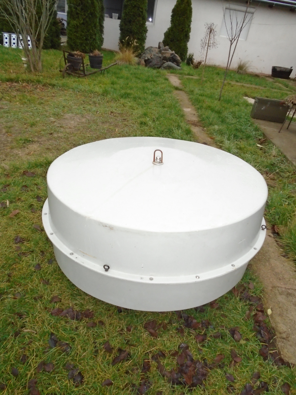

(#) ha4023 hozzászólása Dec 6, 2020 / 4
Ez is egy utolsó generációs egyedi példány, nem készült több belőle. Az a nagy lavor (átmérője 120cm, mélysége 70cm, belül még nem néztem meg milyen lehet az antenna) az antennája, mely a készülékkel 6db N csatlakozós kábellel, s egy vezérlő kábellel van összekötve.
A rendszer két készülékből áll össze. Egy RH készülékből 500 kHz-30 MHz és egy URH készülékből 82.5-998.5 MHz.
DSB, LSB, USB, CW, NFM.
WinXp és WinServ2003 rendszereken futtatja a beépített készülékekhez szükséges programokat.
BNC-s 50 ohm antenna csatlakozási lehetőségekkel van ellátva. Az eredeti kábelek BNC 50 ohm csatlakozó dugókkal és a kábel másik végén az antennánál N 50 ohm teflon koaxxal van szerelve.

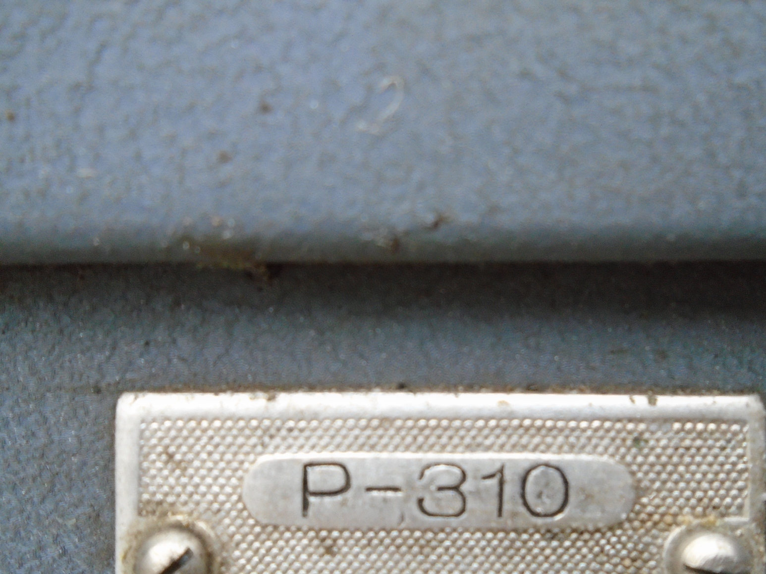

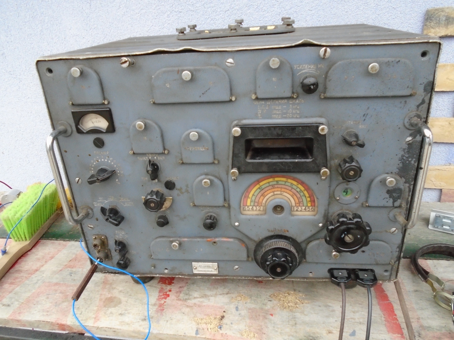

(#) ha4023 hozzászólása Dec 9, 2020 / 3
Ez pedig a múlt, egy régi, szebb napokat is látott 310-es vevőkészülék.
2ZS27L temető

(#) mineral válasza ha4023 hozzászólására (») Dec 22, 2020 /
Nekem nagyon mozgatja a fantáziámat, hogy az az antenna mit is tartalmaz. Arra nem kérlek, hogy szedd szét. De van esetleg valami típusszáma ami alapján valami dokumentációt lehetne keresni róla?
(#) ha4023 válasza mineral hozzászólására (») Dec 22, 2020 / 1
Én is szét szeretném szedni, megnézni a belsejét. Ha elmegy ez a nyirkos hideg idő, akkor a két ünnep között megnézem, s lefotózom majd.
