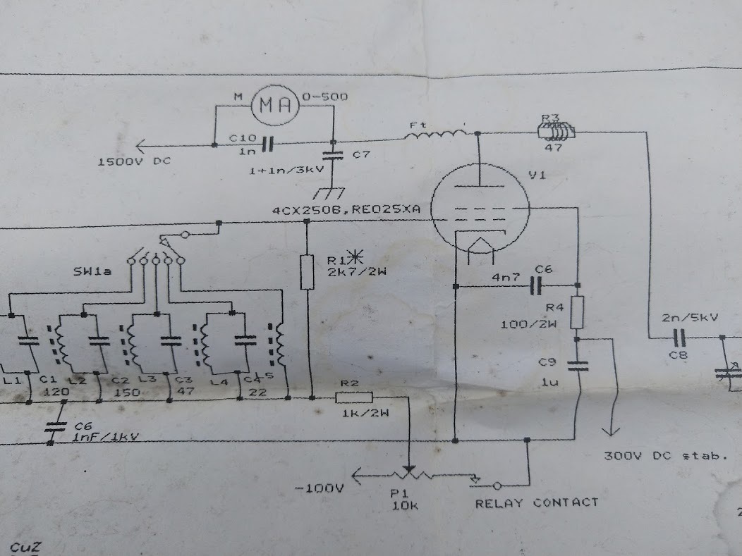

Ha valaki végfokot szeretne építeni ezzel a csővel, akkor egy általunk kikísérletezett, 90-es években készült rajzot megosztok.
