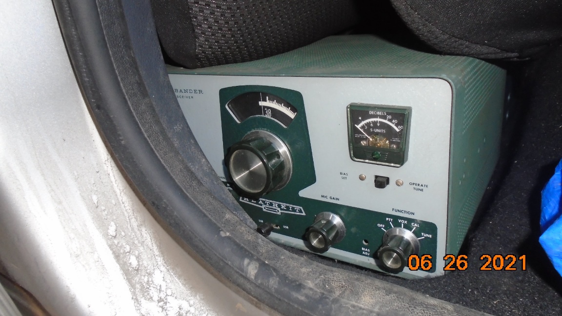

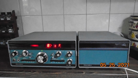

Egy kis Heatkit nosztalgia

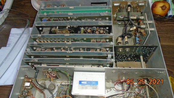

![]() Az SB-104 még javítás alatt

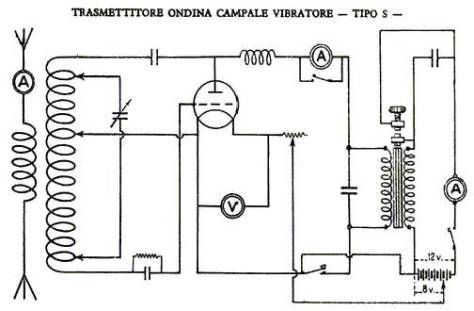

Ha már Morse. Egy érdekesség. A sarkvidéken léghajótörést szenvedett Nobile expedíció résztvevőit megmentő rádióadó. Gondolom, a sávszélessége is közrejátszott abban, hogy az orosz rádióamatőrök meghallották a segélykérésüket. (A rádiósuk kézirata és a tisztázat)
A hozzászólás módosítva: Jún 22, 2021
Nem is annyira az adó sávszélességével, hanem akkoriban a vevők sávszélessége is elég nagy lehetett.
Bár ezzel a csengővel anódmodulált jel sávszélessége sem lehetett piskóta.

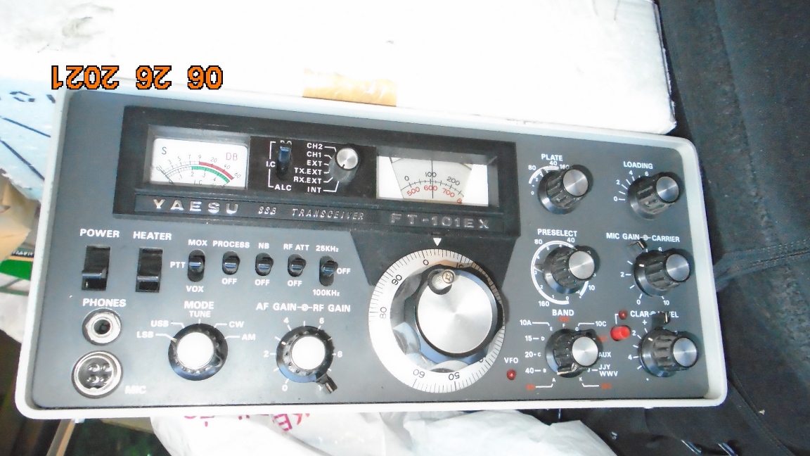

Tegnapi Burabus beszerzésből ezekkel sikerült a rádióamatőr készülék gyűjteményt bővíteni

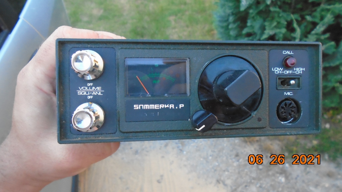

Egy ilyen Sommerkamp volt az első rádióm a 80-as években..
