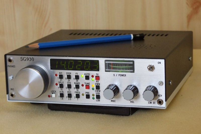

Ha építeni akarsz adóvevőt, akkor ajánlom a 7SG által tervezettet. A mellékelt képen a kollégám (6ON) által utánépített példány látható.
A leírása azt hiszem a Rádiótechnikában is megjelent. Ha nem akarsz mindent saját magad megtervezni, akkor 7SG-től a felületszerelt alkatrészekkel beültetett panelt, meg az alkatrészkészletet meg is lehet venni. Segítséget is szívesen ad, a kollégám is többször beszélt vele telefonon. Az építéshez kellenek műszerek (szignálgenerátor, jó oszcilloszkóp, esetleg wobbler (spektrumanalizátor), ha nincsenek, úgy sokkal nehezebb.

A 2005-ös évkönyvben van az SG910-es rádióról a cikk (az SG930-as szerintem a vezérlőben különbözik, de majd ennek még utánaérdeklődöm). Az évkönyvben benne van a kapcsolási rajz, részletes leírás, élesztési tapasztalatok. A cikk hivatkozik erre a linkre, ahol a 2005-ös évkönyv tartalomjegyzékénél a nyákrajzok, beültetési rajzok, a rádió előlaprajza, feliratrajza pdf formátumban letölthetők. Szerintem HA7SG-t nyugodtan keresd meg a kérdéseiddel, szívesen segít.
(A 7SG-féle rádió bonyolultabb, mint amit linkeltél 144 MHz-es, és amire mondtad, hogy nem raknád össze). A pucuka által ajánlott kézirádióról az a véleményem, hogy azzal valóban gyorsan amatőr élményhez jutsz, de gyorsan kiderülnek a korlátai is. A kézi rádiókban jellemzően csak FM üzemmód van, azzal a néhányszáz amatőrrel tudsz csak beszélni, aki a közeledben a szimplex csatornákat, vagy az átjátszókat használja. URH-n is a nagyobb távolságokat CW vagy SSB üzemmóddal lehet csinálni, rövidhullámon meg nem is használatos az FM. Persze, jó ha van kézirádió (nekem is van egypár), de szerintem az igazi valami olyan rádió, amelyben többféle üzemmód van. Hogy ebből a saját gyártású, vagy vásárolt legyen, azt az érdeklődésed (van-e kedved építeni) és a tudásod, vagy a pénzed alapján te tudod eldönteni. (Rádió építéséhez szignálgenerátor feltétlen kell, függvénygenerátor nem elég!)

Szimpatikusnak tűnik ez a kapcsolás, a RT-ÉK-ben leírt 12 oldal alapján, de ahhoz nyákterv nincs, a honlapon közzétett meg SMD-s, bár ez nem jelent problémát. Fejfájást inkább egyes alkatrészek beszerezhetősége okoz.
Írtam egy levelet ezzel, és hasonló kérdéseimmel kapcsolatban HA7SG-nek, remélem érkezik válasz. Ez azért már kiszolgálná egy kezdő igényeit, úgy látom tud szinte mindent, amiről tanultam.

Szimpatikusnak tűnik az úr, van beültetett nyákja, vezérlője, meg végfokja, és szívesen segít is. Amin gondolkodóba estem, az az öt és fél lepedő, amit kér érte.
