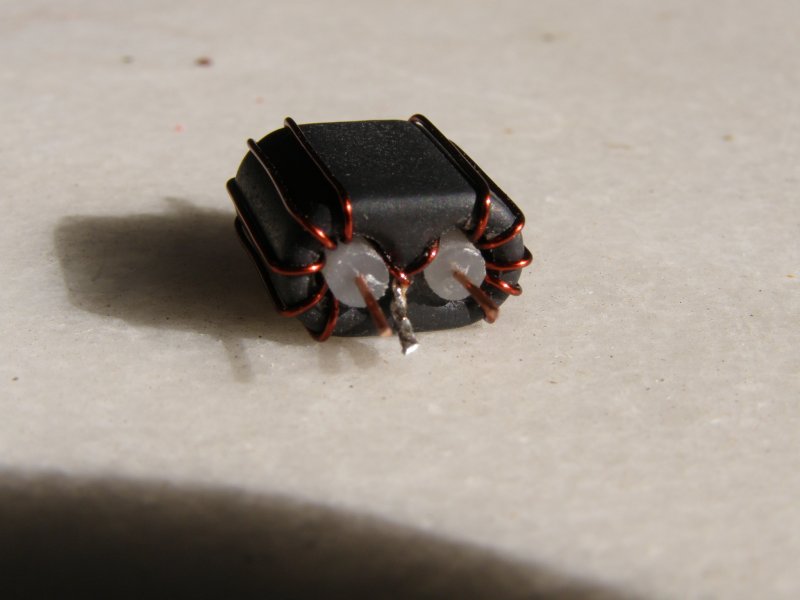

Én mégis a microstrip technológia helyett, a ferritest vagy a híd rendszerű SWR mérő elkészítését javaslom.
A híd rendszerű minden tekintetben jobb. Egy építési leírást található a Rádiótechnika 1995-ös évfolyamában HA8ET-től. A ferrites iránycsatolónál (meg általában mindegyiknél) nagyon fontos a mechanikai kivitel.
Egy ilyen ferritest iránycsatoló látható a képen.
