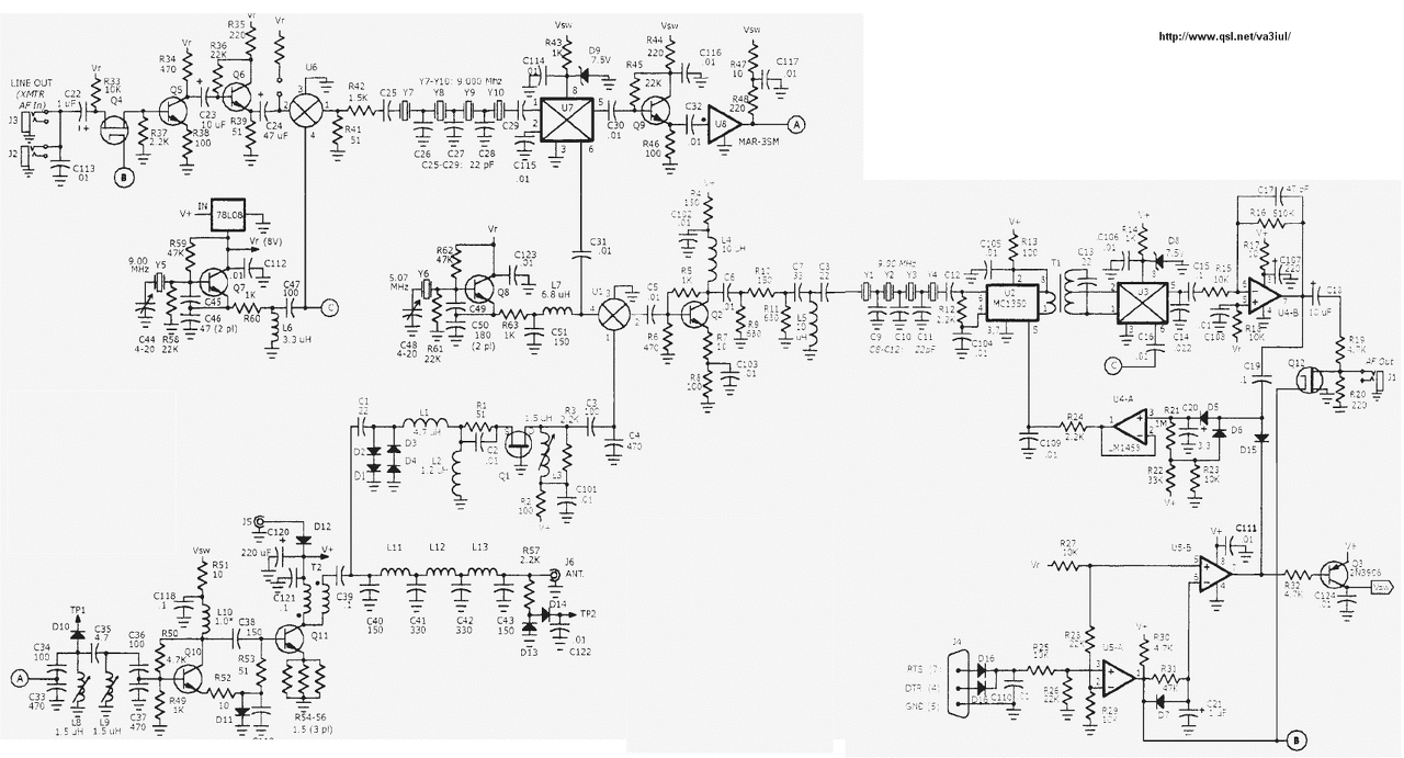

Sziasztok! AGC-vel kapcsolatos kérdésem lenne. Ennek a rádiónak az IF részét szeretném illeszteni HA8ET (EK86) féle bemenethez. (ez a fele kész). A kérés az lenne, hogy U4B kimenetén mekkora lehet a jel. LM386.ot akarok mögé tenni hangszóró vételhez, de ha az erősítést változtatom U4-en akkor lehet hogy az AGC paramétereit rontom el. Minden tanácsot meghallgatok AGC ügyben. SSB sávvevő lesz. A bemenet jó IP3-at tud, ez a KF meg relatíve egyszerű, AGC nélkül szuperül működött a tesztek során. Sok helyen piros LED-et láttam mint megoldást a visszacsatoló ágban, de az nem tűnik elég lineárisnak.

(#) szendi001 válasza szendi001 hozzászólására (») Dec 25, 2014 /
Bővebben: Link Itt BA592-őt használ. Ez is lehetne altíva, de a diódás csillapítót nem igazán értem. Lényegi eltérés, hogy ez oszt, az MC1350 meg pozitív feszültségre csökkenti az erősítését.

(#) pucuka válasza szendi001 hozzászólására (») Dec 25, 2014 /
A BA592 egy RF kapcsoló dióda igen kis nyitóirányú ellenállással. Ha megkapja a nyitóirányú áramot, a második keverő bemenetét a 100 nF -on keresztül földre köti. Gondolom, amolyan adás vétel kapcsoló.

(#) Kera_Will válasza szendi001 hozzászólására (») Dec 26, 2014 /
Szendi te bele futottál az egyik small wonderlabs 1 "csatornás" 14 megás PSK rádiójának a n+1dik másolatába amit ez a va3iul dedikál mint gyűjteménye egyik tagját.
Inkább itt nézzél szét smallwomderslab
