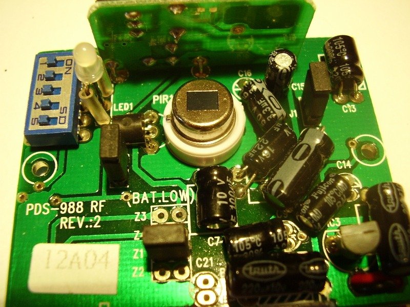

(#) greenboy hozzászólása Júl 29, 2009 /
Én is kísérletezgettem a RF modulok elhagyásával és az ic-k közvetlen összekapcsolásával, nem sok sikerrel.
Viszont megtaláltam hogy mi az oka ennek. A gyári adómnál van beállított cím és ezt kellene valahogy megfejtenem. Így hiába várom hogy a vevő oldalon megfelelő jelzést adjon!
Kibogarásztam az adó áramkörét és ha mindent jól néztem, akkor a mellékelt kép szerint van bekötve az ic. Az áramkör egy kis panel tele smd alkatrészekkel. A kép elég gagyira sikeredett
Az 1. lábon van egy led amely kb 2-3 mp világít amig van adás.
A 2-6. lábakon egy DIP kapcsolósor van.
A 7. lábon van egy "jumper" amivel az alacsony tápfeszültség jelzését lehet ki-be kapcsolni. A 8. láb az meg ha jól mértem, az közvetlen a pozitívra van kötve.
Az adó csak akkor ad amikor tápfeszt kap.
Szerintetek az ilyen formában bekötött adóhoz milyen bekötésnek kell lennie a vevőn?
Előre is köszi!

Ha megvan építve a vevő tesztáramkör (ic VT lábán ellenállat+led, adat és cím bitek levegőbe lógnak) akkor az adóval kell ügyködni kicsit. A frekibeállító ellenállás gondolom rendbe van, tehát a cím és az adatbitekkel kell foglalkozni. A DIP kapcsolókat és a jumpert kapcsold ki, cím és adat levegőbe lóg.D0, D1 és D4 (15, 14 és 8 es láb) fixre van kötve de ez nem baj, nem kavar be nekünk. A TE is fix, ezért ad bekapcsoláskor. Az 1. lábon lévő led az az egyik címbiten van, próbára kivenném a ledet vagy az ellenállatot (amelyik könyebben megoldható). Így a cím mindkét oldalon levegőbe lóg, tehát egyezik a cím. Ha ez megvan jöhet a próba. A vevő VT ledjének folyamatosan világítani kell amíg az adó megy. Ha ez nem működik, nem mozdul a VT led akkor RF modul nélkül, közvetlen kapcsolattal kell kipróbálni, modulokat le kell kötni az ickről és DIN DOUT lábakat összemadzagolni. Ez esetbe a tápellátás azonos legyen mindkét ic ugyanonnan kapja a tápot. Így biztos, hogy menni kell neki. Ha ez OK akkor jöhet az RF modulpár, azokon is menni kell neki. A címet ezután szabadon állíthatod, lehetőleg olyanra mait nem használnak a környéken .

Kipróbáltam és semmi. Mindent úgy kötöttem ahogy írtál, de nem vesz semmit a vevő. 2 adóval is kipróbáltam.
A DIP-et kikapcsoltam és az elem kimerülését jelző jumpert lehúztam. Viszont most vettem észre, hogy az 1. láb ahova a led is csatlakozik az fixen össze van kötve a Vcc táppal. Sajna ezt a lábat könnyedén nem tudom leválasztani, mivel smd az ic és ráadásul kétoldalas panelon van. Elég macerás.
Így hogy az 1. láb állandóra van kötve, milyen kötés kell a vevő oldalon?
Na, lekínlódtam az 1. lábat a panelról. Így most a D4 közvetlen a tápra és a D2, D1 és a TE pedig közvetlen a testre csatlakozik.
Összekötve közvetlen vezetékkel, egy táppal. A vevőn csak a OSC ellenállás és a led van csatlakoztatva.
Próba és semmi! Meg sem mukkan.
Lehet hogy a D4 az oka?
(#) Thowra válasza greenboy hozzászólására (») Júl 30, 2009 /
A D4 nem gond, lényeg, hogy a cím azonos legyen. ha a dip kapcsolók nyitva vannak és mostmár a 1. láb is levegőbe lóg akkor a vevőnél is minden cím bitnek levegőbe kell lenni. A címbiteket multiméterrel ellenőrizd, csipog e a táp valamely sarkához a cím láb. Ha nem, akkor minden ok. Lehet, hogy valamelyik cím mint az 1. láb is valahova mégis oda van kötve.Egy drótnélküli csengővel ma hozott össze a szerencse, és abba is pont ilyen ic van, smd és 16 lábú. A vímek ennél is ott voltak, dip sort kivettem és megnéztem a vevőmmel, működött simán.
A te adód mi tulajdonképen? Mire volt használva eredetileg? Esetleg képet tudsz mutatni róla?

A ketyere egy gyári, vezeték nélküli mozgásérzékelő. Mellékelek róla képeket.
