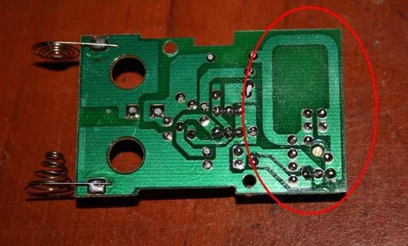

Ha Én készíteni szeretnék egy új ilyen nyáklapot az adóhoz mit kell figyelembe venni? gondolom az adó részénél a "antenna?" -résznek ugyan olyannak kell lennie. Itt az alakzatnak is ugyan olyannak kell lennie vagy lehet más csak a hossz és a keresztmetszet a lényeg? a kérdéses részről készítettem egy képet. Van egy olyan multiméterem amivel lehet induktivitást is mérni de nemtudom mennyire lehet megbízható. gondolom ilyenkor jó ha van ilyesmi.
Még egy fárasztó kérdésem lenne. , a kapcsolás hatótávját meglehet valami egyszerü módon növelni? ilyenkor az adót vagy a vevőt kell valahogyan módosítani?

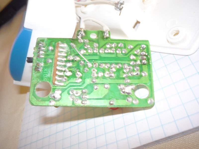

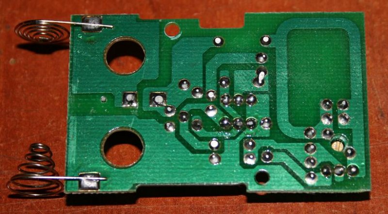

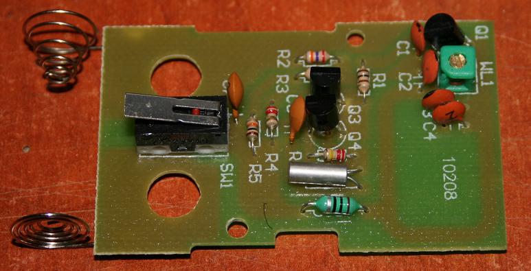

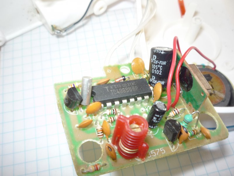

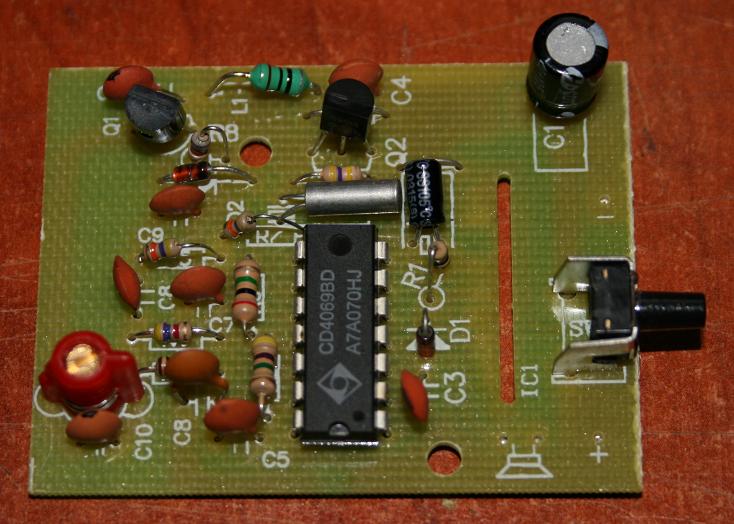

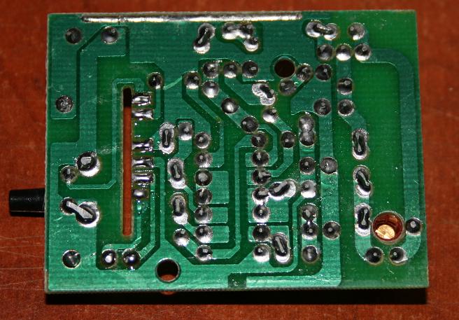

Készítettem képeket az adó részről és a vevő részről is.
Szerencsére a nyák és a tervezés valemelyest igényesebb min sok hasonló olcsó dolognál... Ha valamelyik alkatrészre kíváncsi lennél csak írd meg , hogy melyikről kérsz infót!
Az adó részen a 2db együtt lévő tranzisztor s9014-es a magányos pedig s9018. A vevőnél a kvarcnál lévő s9014-es a másik s9018. A kvarc mind a két nyákon 32.75KHz-es. A kis nyomógomb csak a dallam IC-hez volt , ezzel lehetett dallamot váltani.
A vevőről a dallam IC-t eltávolítottam. Az IC (CD4069) 6. lába adta a jelet a dallam IC-nek.
Az adó rész egy kis 12V-os elemmel működik , a vevő pedig 1db AA elemmel. Én 3,6V-os telefon akkut használok erre.
A s9018-as tranzisztort próbáltam helyettesíteni BF225-el de nem működött vele. Sajnos BF224-esem nincs itthon így azzal nem tudtam kipróbálni.
A képeket csatoltam.

Ez még annál is egyszerűbb, mint amire gondoltam. A képekkel kellett volna kezdeni.
Lehet próbálkozni egyforma kvarc párokkal, ha 30 kHz környékűek, akkor elég lehet a csere, ha nagyon eltérnek, akkor lehet gond a berezgetésükkel, de ha nem túl magas a frekijük, max 1 MHz, akkor jó lehet.
