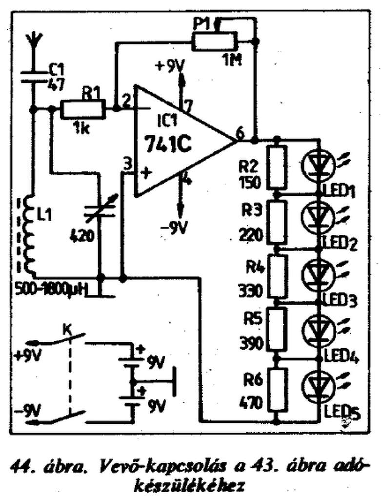

(#) pucuka válasza Nandee95 hozzászólására (») Okt 12, 2014 /
Hidd el, a vett jel nagyságából nem tudod kiszámolni az adó távolságát. Rádióhullámoknál a terjedés is közrejátszik, az pedig erősen függ a környezettől.
Minden távolságmérő időt mér, az elindított jel, és a vett visszavert jel közötti időből lehet a távolságot meghatározni. Ehhez pedig a leadott jelet erősen irányítani, nyalábolni kell. Ez pedig a sugárzó fizikai méreteinek (antenna, hangsugárzó, fényforrás), és a jel hullámhosszának függvénye.
A 20 - 30 MHz -es (10 - 15 méteres hullámhosszú) jelekkel nem tudod megtenni. A repülők földközelség jelzője 400 MHz -en üzemel, nagyjából 10 m -es pontossággal.
A 0 - 5 m nagyságrendben ultrahangos távolságmérőben gondolkodjál.

(#) Kera_Will válasza Nandee95 hozzászólására (») Okt 14, 2014 /
Rádiótechnika évkönyv 2009 176 oldalán lévő cikk hasznos lesz számodra!
Itt pedig egy irányszögmérő leírása :
Irányszögmérő
Ezekkel az információkkal talán már el tudsz indulni.
Pontossága nagyban függ a vevők bázis távolságától és a szög mérés felbontásától.
