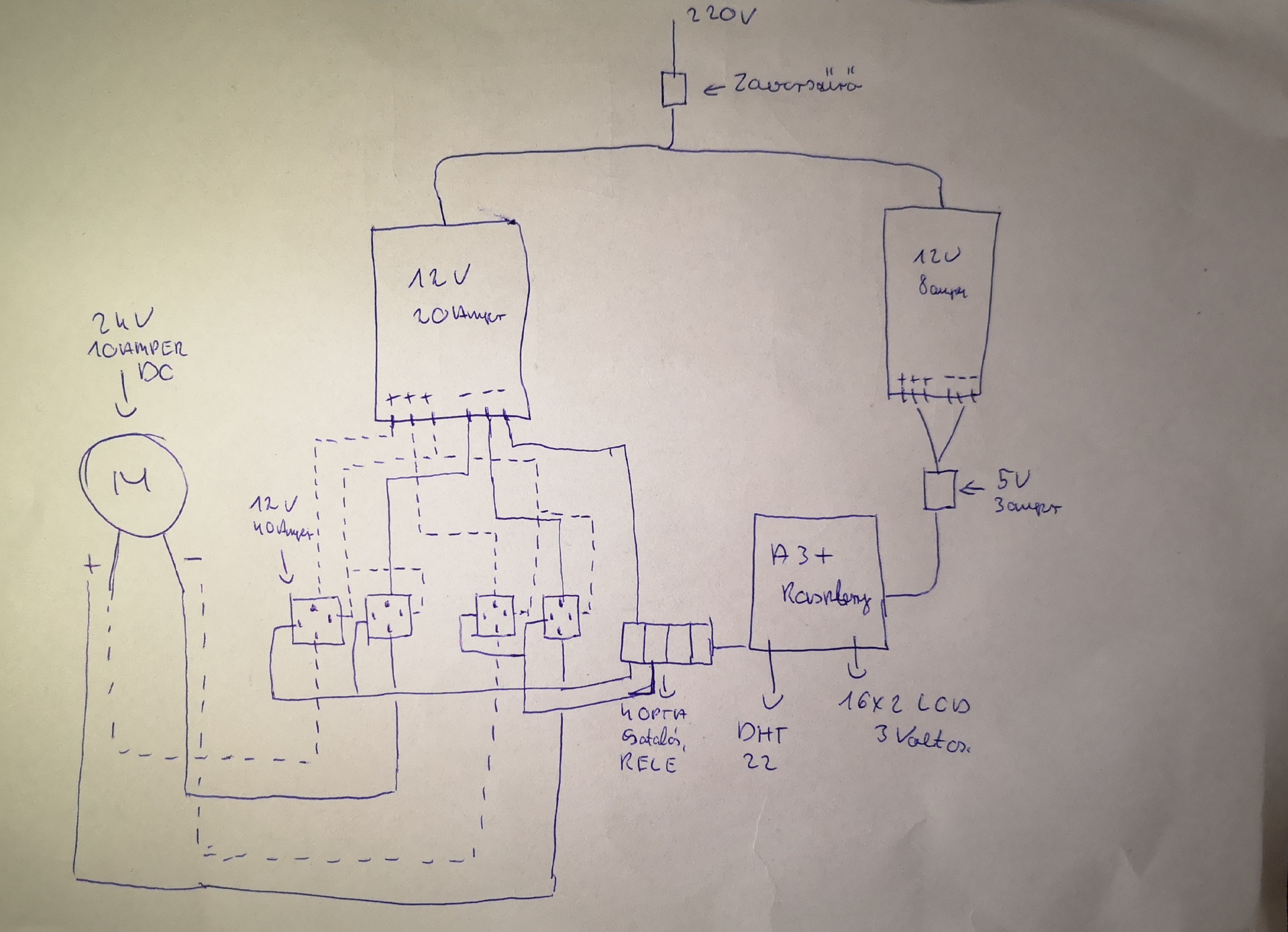

Olyanban szeretnék segítséget kérni, hogy lenne egy Raspberry A3+ mini pc, ami egy DHT22-es hőmérővel kommunikál és a mért adatok alapján relék segítségével egy DC motort vezérel jobb-bal forgásra. A probléma az, hogy motor működésénél az LCD monitor vagy össze-visszaságot ír, vagy nem ír ki semmit, a Raspberry lefagy, illetve a DHT22-es szenzor rossz értéket ír ki , míg a Raspberryt újra nem indítjuk, illetve míg a motort el nem indítjuk. A motornál van két végállás kapcsoló, ami a negatívot szakítja meg. A motor meghajtás a egy 12 voltos 20 amperos ledszalag meghajtó. A Raspberryt pedig egy 12 voltos 8 amperos ledszalag meghajtó látja el árammal, ezt a ledszalagot egy Dc konverter 8-52V-V3A micro Usb kapcsolja össze a Rapberryvel. A 220-as bemenetnél egy PC táp zavarszűrője van beépítve. Mellékelek egy nem túl szakmai kapcsolási rajzot
Köszönöm segítséget.
(#) Bakman válasza Dannn hozzászólására (») Feb 8, 2020 /
A konkrét kiépítés ismerete és mérések nélkül csak találgatni lehet.
Az optocsatolós relé modul milyen? Annak a meghajtását mi biztosítja (a rajzon nincs jelölve)? Könnyen túl lehet terhelni a Raspberry kimenetét.
Ha 230 / 5 V-os tápegységet használtok a Rasberry etetésére, akkor sem jó? Ha túl hosszúak a vezetékek, könnyen viselkednek antennaként. Milyen az a 12 / 5 V-os DC-DC konverter pontosan?
(#) kaqkk válasza Dannn hozzászólására (») Feb 8, 2020 /
Valószínű hogy a motor termel zavarjelet (szikrázik) ezt a kivezetései és a háza közé forrsztott 100 nanofarádos kondikkal tudod leszűrni , vagy a másik lehetőség hogy a motornak nagy az indulóárama és ezért leesik a tápfeszültség amiatt fagy a proci ..

(#) Dannn válasza Bakman hozzászólására (») Feb 8, 2020 /
A relé https://www.rpibolt.hu/termek/4_csatornas_optocsatolos_relemodul_ra...z.html
Próbáltam már úgy is, hogy maga a raspinak a 5 v lábán volt, most pedig úgy van, hogy az 5 voltot a be tápból vettem le a jelet pedig a raspy gpio lábáról. Próbáltuk már 220 / 5 v tápot is ami 3 A volt ugyan ez volt a probléma.
A Dht 22 van a leghosszabb vezetéke ami 15 méter 1.5 kábel 4.7 K ellenállás van rajta a többi vezeték nem hosszú a motorhoz kb 2 méter kábel van.
„a jelet pedig a raspy gpio lábáról”
Ez is egy lehetséges probléma. Tudtommal a GPIO lábak max. 3-4 mA-re vannak tervezve, ettől egy optocsatoló többet kér a normális működéshez. A többi kiderítéséhez látni és mérni kellene az egészet egyben.
(#) Dannn válasza kaqkk hozzászólására (») Feb 8, 2020 /
Szia! Próbáltam azt is már hogy 100 nanofarádos kondit raktam a motorhoz,, közvetlen ahogy jön ki a kábel, de ugyan az.
Induló áramra gondoltam már én is, de mekkora Led szalagmaghajtó kellene, ha most 12v/20 amperes van de a motor pedig 24v/10 amperes.
Azért választottam 12 v kivitelbe mert nem olyan gyors. Viszont 24 v/20 amperes led szalagmeghajtóval is próbáltuk de azzal is ez a probléma,
De viszont,amikor csak a optacsatolos relé van rajta a raspin és folyamatosan be ki kapcsolom nem történik semmi baj csak akkor amikor a dupla relék és a motor is utána van kötve.
(#) erbe válasza Dannn hozzászólására (») Feb 8, 2020 /
A motor táplálásához tegyél külön 230 V-os zavarszűrőt! Az erősáramú vonalba is tehetsz megfelelő áramú zavarszűrőt. Az sem árt, ha a teljes DC vezérlést fémdobozba rakod és a motorhoz, ha nem is árnyékolt kábelt de legalább 3 eres kábelt tegyél! A használatlan (zöld-sárga) eret mindkét végén kösd testre!
„dupla relék és a motor is utána van kötve.”
Igen a motor.... Az szikrázik , és a relék ... Általában a relék feszültség "rúgása" is meghülyíti a processzort , a zavarszűrés a megoldás kerámia kondik a motorra és a relék tekercsére-kapcsolóérintkezőire ...
Ez csak egy opció, a zavar mehet vezetéken és levegőben is.
(#) Dannn válasza erbe hozzászólására (») Feb 8, 2020 /
Szia! Akkor úgy gondoltad hogy ami a motort meg hajtja led szalag modul meg hajtó elé rakjak egy 220 zavar szűrőt és utána a kimenethez is rakjak a + - hoz is zavarszűrőt.
Utána ezt az egészet a relékel együtt rakjam be egy fémdobozba.
de zöld sárga testet hova kössem ? a fémdobozra és a motorra ? vagy a led szalagmeghajtó fémdobozára és a fémdobozra meg a motor fém részéhez?
És a 4 csatornás relé modult ami a raspihoz csatlakozik közvetlen azt is a fémdobozba helyezem ?
Akkor arra gondolsz hogy a motor kimeneténél rakjak egy 100 nf kondit utána rakjak a relék lábához is ahol be húzom és ahol ki megy a áram is rajtuk.
