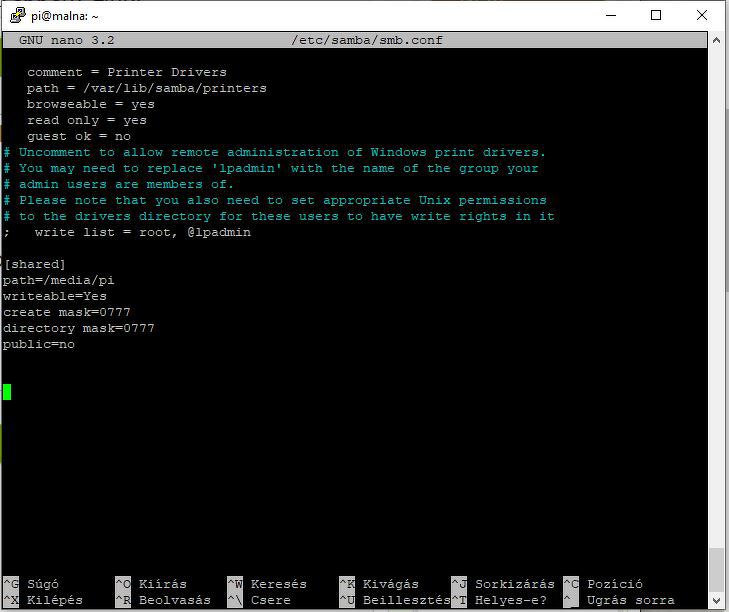

Megcsináltam ez alapján, létrejött a mappa és a megosztás is látható, de nem az ssd-re mutat a mappa. Továbbra is az sd kártyára mutat.
Mivel a leírásban 2 tárolóval csinálták, én meg csak 1-el, így kihagytam pár sort: sudo fdisk /dev/sdb sudo mdadm --create --verbose /dev/md0 --level=mirror --raid-devices=2 /dev/sda1 /dev/sdb1 Ezekből pedig kivettem a /md0-t mindenhonnan, mert azt nem engedte. sudo mkdir -p /mnt/raid1 sudo mkfs.ext4 /dev/md0 sudo mount /dev/md0 /mnt/raid1/ ls -l /mnt/raid1/ /dev/md0 /mnt/raid1/ ext4 defaults,noatime 0 1 /etc/mdadm/mdadm.conf Erre pedig hibát írt ki
Nem használok Raspberry NAS-t de ha már van egy megostott mappád, már csak egy symlink kell bele ami az SSD-re mutat, én legalábbis azzal kezdeném.

Az mdadm, /dev/md* és hasonló cuccok akkor kellenek, ha valamilyen software raid-et akarsz csinálni több eszközből (vinyó, ssd). Az md a Multiple Device rövidítése amúgy.
Ha csak egy eszközöd van, akkor magát az eszközt (gondolom /dev/sd*) kell partícionálni és formázni, nem kell semmilyen mdadm és hasonló. A formázott partíciót felcsatolod valahova (vagy felcsatolja automatikusan), és azt a helyet kell a samba konfigban megadni egy megosztásnak. Mert gondolom egy sima samba megosztást akarsz, és nem NFS, iSCSI vagy hasonló dolgot.
Átnéztem a NAS-os leírásokat, ha jól értelmezem gyakorlatilag csak sambán keresztül megosztják a /media/pi mappát.

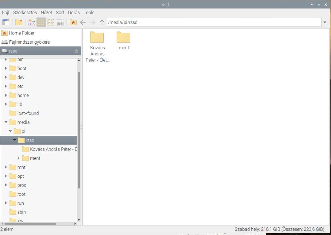

Úgy néz ki működik, windowson keresztül látom a megosztást, tudok írno/olvasni onnan, de! Az SD kártyán, amin a boot is van 3,4GB szabad hely van. A külső tárolóra nem enged ennél nagyobb fájlt másolni (tehát pl 1db 4GB-os fájlt nem tudok rámásolni, de 3db 3GB-ost igen!) Én windows alatt NTFS-re formáztam a tárolót, úgy tudom azt tudja kezelni a raspbian. ext4 jobb lenne? Ezen leírás alapján csináltam, de kihagytam belőle gyakorlatilag az egész elejét, csak a mappamegosztást csináltam meg Ezeket is kihagytam pl: sudo mount /dev/md0 /mnt/raid1/ ls -l /mnt/raid1/
Nem tudom, hogy az ntfs3g-nek van-e valami ilyesmi korlátja, de linux alatt érdemes ext filerendszert használni, az natív. Annyi hátránya van, hogy windows-os gépre rádugva nem fogod látni a tartalmát, de legalábbis fel kell tenned valami drivert.
Én arra gondoltam, hogy /media/pi mappa ugye még az sd kártyához tartozik 3,4GB szabad hely-el, a
/media/pi/rssd pedig már a külső tárolóhoz több tárhelyel. Ezért érzékeli úgy, hogy nincs elég helyem?
Könnyen lehet, hogy az NTFS formátummal van gond, lásd tbarath hozzászólását.
Ki fogom próbálni az ext4 formázást is.

Tudja a fene, ezt a legkönnyebben úgy tudod megfejteni, hogy /media/pi/rssd-t osztod meg, akár külön megosztásként is.
Köszönöm, sokat segítettél. Azért arra jó volt ez a kis kitérő hogy kicsit elmélyedtem a számrendszerekben. Elkezdtem írni egy átváltó függvényt, de elég mecerás, gyorsan félre is tettem.
Külön megosztásként jól működik, tudok nagyobb fájlt is másolni.
