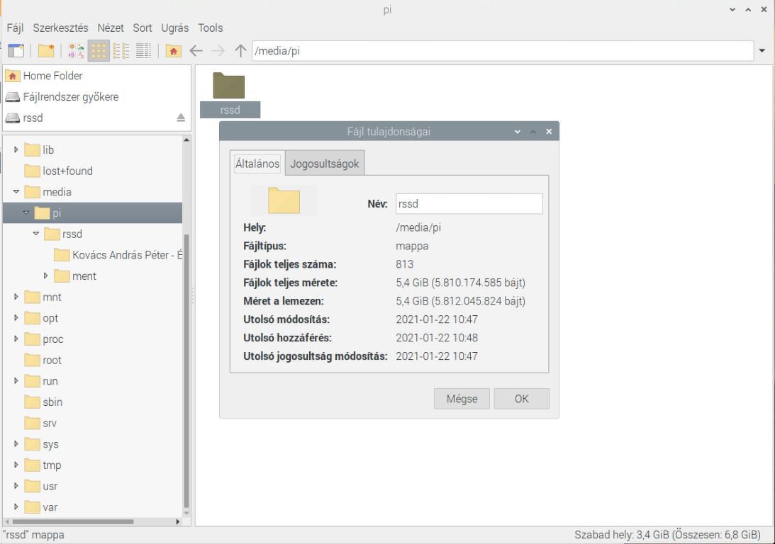

Megcsináltam ez alapján, létrejött a mappa és a megosztás is látható, de nem az ssd-re mutat a mappa. Továbbra is az sd kártyára mutat.
Mivel a leírásban 2 tárolóval csinálták, én meg csak 1-el, így kihagytam pár sort:
sudo fdisk /dev/sdb
sudo mdadm --create --verbose /dev/md0 --level=mirror --raid-devices=2 /dev/sda1 /dev/sdb1
Ezekből pedig kivettem a /md0-t mindenhonnan, mert azt nem engedte.
sudo mkdir -p /mnt/raid1
sudo mkfs.ext4 /dev/md0
sudo mount /dev/md0 /mnt/raid1/
ls -l /mnt/raid1/
/dev/md0 /mnt/raid1/ ext4 defaults,noatime 0 1
/etc/mdadm/mdadm.conf
Erre pedig hibát írt ki
(#) Bakman válasza Tyson5 hozzászólására (») Jan 21, 2021 /
Nem használok Raspberry NAS-t de ha már van egy megostott mappád, már csak egy symlink kell bele ami az SSD-re mutat, én legalábbis azzal kezdeném.
Ha nem működik, van még egy csomó hasonló leírás, valamelyik csak jó lesz.

Úgy néz ki működik, windowson keresztül látom a megosztást, tudok írno/olvasni onnan, de!
Az SD kártyán, amin a boot is van 3,4GB szabad hely van. A külső tárolóra nem enged ennél nagyobb fájlt másolni (tehát pl 1db 4GB-os fájlt nem tudok rámásolni, de 3db 3GB-ost igen!)
Én windows alatt NTFS-re formáztam a tárolót, úgy tudom azt tudja kezelni a raspbian. ext4 jobb lenne?
Ezen leírás alapján csináltam, de kihagytam belőle gyakorlatilag az egész elejét, csak a mappamegosztást csináltam meg
Ezeket is kihagytam pl:
ls -l /mnt/raid1/
(#) tbarath válasza Tyson5 hozzászólására (») Jan 22, 2021 /
Nem tudom, hogy az ntfs3g-nek van-e valami ilyesmi korlátja, de linux alatt érdemes ext filerendszert használni, az natív. Annyi hátránya van, hogy windows-os gépre rádugva nem fogod látni a tartalmát, de legalábbis fel kell tenned valami drivert.

Én arra gondoltam, hogy /media/pi mappa ugye még az sd kártyához tartozik 3,4GB szabad hely-el, a
/media/pi/rssd pedig már a külső tárolóhoz több tárhelyel. Ezért érzékeli úgy, hogy nincs elég helyem?
(#) Bakman válasza Tyson5 hozzászólására (») Jan 22, 2021 /
Könnyen lehet, hogy az NTFS formátummal van gond, lásd tbarath hozzászólását.
Tudja a fene, ezt a legkönnyebben úgy tudod megfejteni, hogy /media/pi/rssd-t osztod meg, akár külön megosztásként is.

(#) Tyson5 válasza tbarath hozzászólására (») Jan 22, 2021 /
Külön megosztásként jól működik, tudok nagyobb fájlt is másolni.

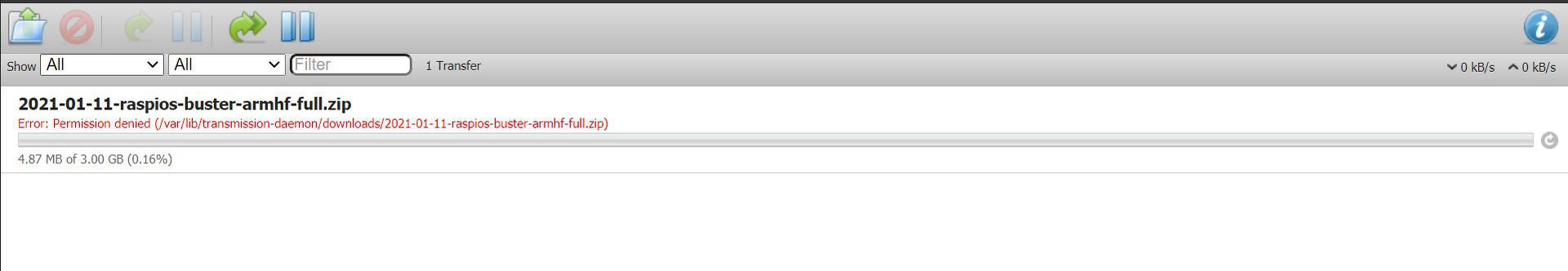

(#) Tyson5 hozzászólása Jan 24, 2021 / 1
Találtam egy egészen jó magyar leírást: Bővebben: Link
2 apró módosítást végeztem:
1. sudo usermod -a -G users debian-transmission --- itt users helyett pi jogot adtam
2. download-dir elérési útnak hagytam az alapértelmezettet, hátha az a baja, hogy a meghajtó nem megfelelő neki. (de próbáltam már mindenféle helyet)

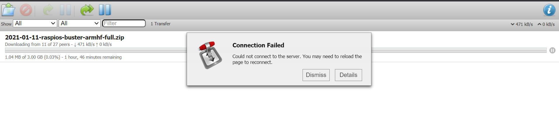

erről az oldalról próbáltam URL linkel letölteni, de miután elkezdi a letöltést a szerver elérhetetlenné válik (1. kép)
Puttyon keresztül újraindítom, de utána hibát ír. Valakinek valami ötlet mi a nem jó? Mindent a leírás szerint csináltam. routeren UPNP engedélyezve van.
Esetleg más torrent? pl bittorrent, utorrent ami windowson jó?

(#) Bakman válasza Tyson5 hozzászólására (») Jan 24, 2021 /
A "permission denied" jogosultsági hibát takar. Kelleni fog ez a parancs, így:
(#) Tyson5 válasza Bakman hozzászólására (») Jan 24, 2021 /
Épp most kezdtem az egészet teljesen előröl, csak is és kizárólag azon leírás alapján. Samba megosztás működik, de a torrent továbbra sem. Bosszantó, mindent a leírás szerint csinálok
Úgy néz ki sikerült megcsinálni a torrentet. végül qBittorrentet telepítettem. Ennek van egy értelmes grafikus felülete, ami a kezdő linuxosok számára elég könnyen konfigurálható. Pár kattintás és működik is.
