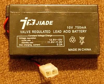

(#) PLAYLIFE10 hozzászólása Máj 11, 2011 /
Van egy RC autóm amibe gyárilag volt egy 10V 750mA-es akku Tamiya csatlakozóval. Ezt szeretném most kiváltani. A töltő AC-DC 250mA-es.
Az akkut szeretném kiváltani egy nagyobb kapacitásura, de nem találok 10V-os akkukat...
Tudtok megoldást a problémámra?
Az akku mérete: 9.8cm x 5.8 x 1.7cm
Üdv, Zoli
(#) hibbantpasi válasza PLAYLIFE10 hozzászólására (») Máj 11, 2011 /
Nemrég nézegettem kisméretű akkukat, találtam olyat is , ami akár jó is lehetne neked, de épiteni kell hozzávaló töltőt.
üdv:hp
li-po akku
(#) PLAYLIFE10 válasza hibbantpasi hozzászólására (») Máj 11, 2011 /
Nem tűnik rossznak, mondjuk nekem Tamiya csatlakozóm van az akkun, meg a gépben is.
És ahhoz való töltőm meg lenne.
Mi a különbség az akkuknál a Pl: 20C vagy a 35C között?
A li-po akku teljesen más töltést igényel, mint a savas ólomakku! Nem megfelelő töltővel első körben tönkremehet, annyira pedig nem olcsó.
Balanceres (cellánként kiegyenlitett ) töltő kell hozzá.
A "C" az akku max. terhelhetőségét jelzi. Jelen esetben :
1100mAh akku 20C => max. 22 A terhelés, 35C => max. 38,5 A terhelés.
Hagyományos (járműinditó)ólomakkunál ez az érték saccolva 5 és 8 között lehet.
