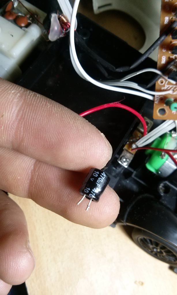

Az ellendióda azért nem jó, mert hátramenet is kellene. A csillagpont meg volt, mindhárom ágon. A relénél próbáltam 22nF és 10µF között, de semmi sem változott.
Bánt a dolog, mert motor nélkül, szépen kapcsolnak a relék, vagy ledek. Próbáltam a bc 182 bázisa és test közé 10k ellenállást, de akkor is beragad a motorral.
Nem gond, jön a fs gt2 adó a vevővel, meg egy 12 voltos 320A kefés vezérlő és sg90 servo. Így legalább megtanulom ezen az autón, aztán majd építek komolyabbat.

Meg van a fele alkatrész. A servo és motorvezérlő a helyén van, még várom az adót és vevőt.
Voltam egy rc modell boltban és érdeklődtem. Az eladó azt mondta, csak 7,2 voltos tartozékok léteznek, minden ehhez van méretezve. Ne is építsek, vegyek új autót.
Ehhez képest lett 12 voltos vezérlőm. Ha megjön a vevő, csak csatlakoztatni kell a kábeleket és mehet a játék. Képek majd világosban lesznek.
(#) suszitibi hozzászólása Jún 2, 2015 /
Üdv. mindenkinek.
Meg jöttek az alkatrészek, összeépítettem a járgányt.
A probléma megoldódott, itt már nem zavar be a motor. A távirányító az elemekkel is nagyon könnyű.
