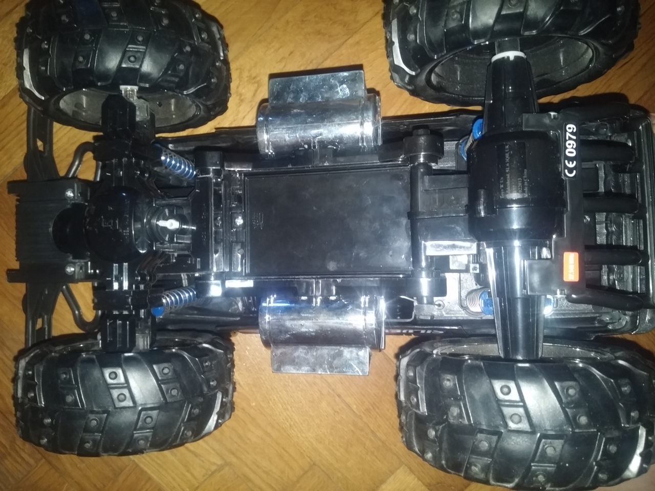

(#) ptamas38 hozzászólása Márc 7, 2016 /
Van egy Wltoys A979 2.4GHz-es autóm.Tudom, nem egy csúcsgép, de nem is ez a lényeg... A következő jelenséget produkálja:ha csak kis sebességgel próbálok menni, akkor leáll (lefullad). Ilyenkor a távirányítón lévő kallantyút vissza kell engednem alaphelyzetbe,mert leállás után hiába nyomok neki max. sebességet,nem reagál rá .Olyan,mintha egy igazi autó lefulladna.A gond,hogy régebben ezt nem produkálta.Lépésben lehetett sétálni vele,nem állt meg.Magyarán nem lehet játszani a sebességgel menet közben,mert leáll.
Ja,és hátramenetben továbbra is működik kis sebességgel is.
Ha jelent valamit a hiba okának feltárásában,akkor amikor kis sebességnél lefullad, akkor a kocsi alján lévő led villog,egészen addig,amíg a távirányítón lévő "kallantyút" vissza nem engedem alapállásba.Normális működés közben a led folyamatosan szokott világítani.
Amikor leáll, akkor viszont veszi a távirányító kanyarodási utasításait...
Van valakinek ötlete,mi lehet a gond?
(#) bbalazs_ válasza ptamas38 hozzászólására (») Márc 7, 2016 /
Vedd ki a motort es ugy ismeteld meg, terheles nelkul. Szerintem mechanikai szorulas kovetkezteben fellepo tularam okozza a gondot, bar nem ismerem a tipus felepiteset.

Egy biztos: nem a motorral van gond.Kiszedtem, tökéletesen működik.Van egy másik autóm,kicseréltem a motorokat. A másik motor is ugyanezt csinálja az említett autóval.Gázadásnál felpörög, aztán leáll.Nem raktam bele a motort fixen, nem akadályozta semmi a mozgásában.Létezik külön valamilyen sebességszabályozó az rc autókban?Mert én azt hittem, hogy ezérz csak a motor felelős....
(#) dokidoki válasza ptamas38 hozzászólására (») Márc 8, 2016 /
Ilyesmi hibát én akkor tapasztaltam, ha a használt akkuk már gyengülőfélben voltak. Nem lemerülőfélben, hanem már el voltak használódva, és a belső ellenállásuk megnövekedett. Ez okozhatja, hogy a tápfeszültség működés közben jobban "szőrösödik" és ezt az elektronika már nem tolerálja.
(#) bbalazs_ válasza ptamas38 hozzászólására (») Márc 8, 2016 /
Tamas, nem igy gondoltam. Kiveszed a motort ugy, hogy nincs terheles alatt, de a vezerlese, vezetekei rajta vannak, magyaran, ha eloremenetbe kapcsolsz, a motor porog, de nem hajtja a kereket, hanem szabadon forog. Ekkor mit tesz?
Ugyanis ha valahol a mechanikus hajtasrendszerben van egy (szerintem ovalitas miatti) elakadas (ezert nagyobb sebessegnel mindig tullendul rajta a tehetetlensegnel fogva, mig alacsonyabb fordulaton van ideje beszorulni) es ez egy masik, szinten jo motorral ugyanezt csinalja.
Ja, ha van egy masik autod, akkor konnyu dolgod van, kezd el csereberelni az alkatreszeket. Mint dokidoki is javasolja, az akkuval kezdd.

Rosszul írtam le...A hibás autó motorja a hibás autóban kerékmeghajtás nélkül is leáll.Ugyanez a motor a másik autóval tökéletes.A jó autó motorja összekötve a hibás autó vezetékeivel, kerékmeghajtás nélkül ugyanúgy leáll.Ezért írtam,hogy a motornak nincs baja,aksiknak nincs baja.Ha van ezekben az autókban olyan alkatrész, ami a sebességet befolyásolhatja, az lehet a rossz.De én nem értek hozzá..
Reggel pedig már nagysebességnél is leállt....Úgy működik most, mint egy vizipisztoly..
A hozzászólás módosítva: Márc 8, 2016

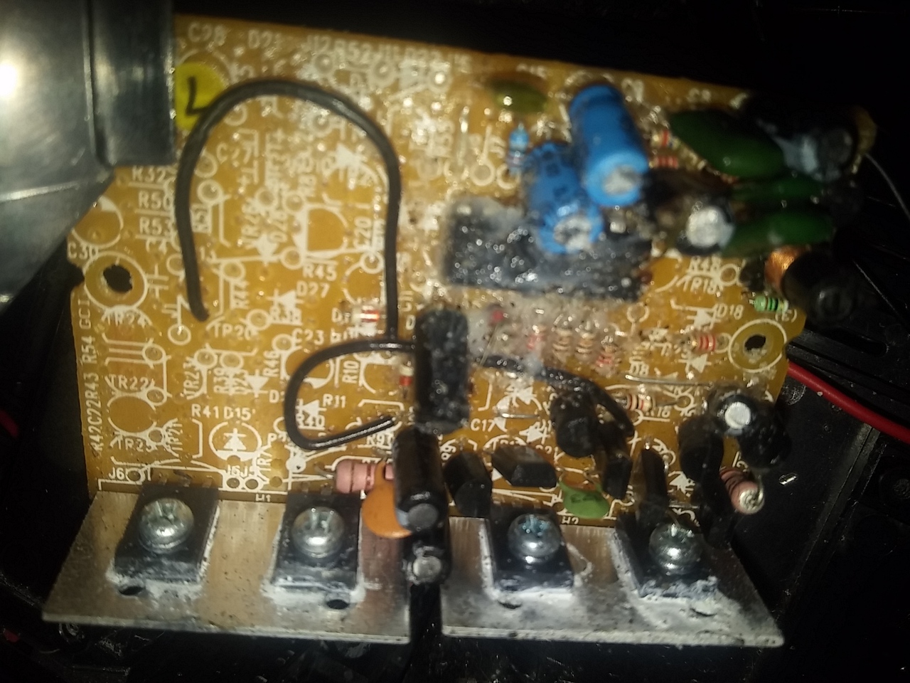

A receiver a vevo resze. Nem valoszinu, hogy az a hibas.
Ha a motor kiveve sem porog rendesen, akkor a teljesitmenyelektronikat neznem meg kovetkezo lepesben fekete haromlabuak (vagy fekete nyolclabuak, ha SMD) Valoszinuleg negy nagyobbat fogsz talalni, az a teljes hid. Ezekbol 2-2 azonos tipusjelzesu lesz.
(#) ptamas38 hozzászólása Márc 8, 2016 /
Kiszedtem a receivert, és a motort.Csak ezek voltak összekötve az aksival.Megállt.
A motor a másik kocsival tökéletes, a rossznak vélt receiver a jó kocsival is akad.Szerintem a receiver a
rossz, 2000 Ft körül postadíjjal itt az új.De őszintén csodálkoznék,ha nem ez lenne a rossz...
Köszönöm a segítségeteket!
(#) yupiter00 hozzászólása Ápr 30, 2016 /
Üdvözletem!
Zárlat következtében elromlott a vezérlő alaplapom illetve vitte magával a vevő egységet,viszont a vevő egységre feszültséget adva bekapcsol csak nem hajlandó reagálni a távírányítóval van még lehetőség javítani?(E fly etc62 6ch)
Előre is köszönöm!

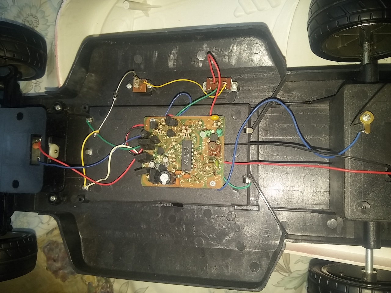

(#) sasittvan hozzászólása Máj 25, 2016 /
Segitséget kérek ehhez a 12v os 27mhz es autohoz amit bolhapiacon vettem es hozza szeretnem hangolni egy meglévő 27mhz es távirányítóhoz.
mivel ez Rx-2b j2e5v ics.
kérdésem:
a képen látható egyetlen potméterrel (7 menet van rátekerve és a tetején csavarhatónak tűnik) tudom ráhangolni a távirányítóra?
hangolásban segitsetek légyszíves
Honnan tudhatom meg pontosan milyen frekvenciáju távirányító kell hozzá? (pl 27.145mhz)
A hozzászólás módosítva: Máj 25, 2016
(#) zolika60 válasza sasittvan hozzászólására (») Máj 25, 2016 /
Az az egyetlen "potméter" egy tekercs. A távirányítódban ennek az IC-nek a párja van? Mert ha nem, esélytelen ráhangolni. A tekerccsel szerintem az antennához tudod hangolni az áramkört, az inkább csak a hatótávba játszik bele. Közelről így is működnie kéne. Ha eltekergeted lehet sosem állítod be jól. Ha mégis rászánod magad műanyag csavarhúzóval tedd.

(#) gerenk válasza sasittvan hozzászólására (») Máj 25, 2016 /
Az első autó egy egyszerű rendszerű 27 Mhz AM adó kvarccal stabilizált oszcillátor és szuperregeneratív vevő, TX2 és RX2 kódoló
és dekódoló ic.-vel.
A másik ha jól látom egy komolyabb proporcionális rendszerű, szintén kvarcos adóval és
szupreg vagy heterodin vevővel, szervókkal. A kódoló dekódoló rész valószínűleg cél ic.-kel van megoldva.
A kettő nem kompatibilis csak a rádiócsatorna egyforma, de a moduláció lehet am és fm is.
(#) pucuka válasza sasittvan hozzászólására (») Máj 25, 2016 / 1
Ha visszaolvasol megtalálod, ha nem, megkeresed az RX, TX 2B adatlapját. Azon láthatod a kapcsolási rajzot, többnyire ez van beépítve a modellbe.
Ahhoz, hogy együtt működjenek, három feltételt kell kielégíteniük. A vezérlő IC -knek párban kell lenniük, a vivőfrekvenciájuknak azonosnak kell lenniük. Ha azonos a vivőfrekvencia, a címet is azonosra kell állítani. (adatlap)
A frekvenciának is meg kell egyezniük, pl. 27,145 MHz. Ennél annyi "könnyebbség" van, hogy csak az adóban (távirányítóban) van kristály, a vevőt erre a fekire kell, lehet hangolni, azzal a bizonyos potival, ami tekercs.
(#) sasittvan válasza pucuka hozzászólására (») Máj 26, 2016 /
1. autó kilőve nincs olyan távirányítómnamiben ilyen ic lenne az pedig ezek szerint nem elég ha azonos frekvenciát használó de más megoldású távom van.
2. autóhoz rendelt táv irányítóval pont ezért nem fog működni az irányítás ugye?
Az autót táviranyito es tolto nelkul vettem. alliexpresszen rendeltem hozzá távot linket lásd előző hozzászólásaimban. mennyi esély van rá hogy menni fog vele az autó?

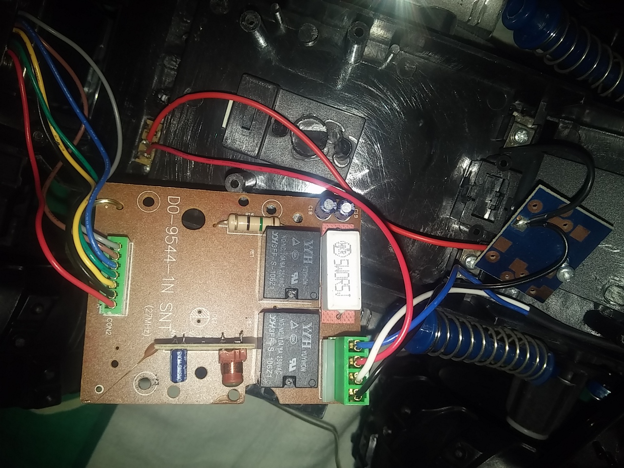

(#) sasittvan hozzászólása Máj 26, 2016 /
ebből a meglévő működő jeepből átlehet rakni az elektronikát ebbe a 2. autóba?
donor auto: sárga nyáklap itt csak 2 vezeték megy motoronként - nincs kormánykitérés figyelés.
Ellenben a 2. autóba lásd kék nyák 3 vezeték megy hátsó motorhoz és 7db! vezeték első kormány szervó felé! ezt annyira még nem szettem szét hogy lássam miért kellhet. itt fel is adtam 1. re az átépítést látva mennyivel több kábel van az elektronikára kötve.
Mégis megokdható lenne szerényebb elektronikára kötni a 2. autót ha a rendelt távirányítóval nem működne?
