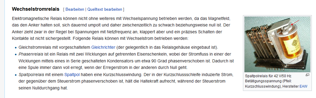

Dolgoztam már reed relével, de csak DC körbe, de megoldható-e váltakozóáramú áramkörbe? Azt hallottam, hogy réz gyűrűvel kell körbefogni a meneteket, de nem nagyon értem. Tudna ebbe valaki segíteni? 100W-2kW-os árakörbe akarom építeni. Üdv
Mármint a tekercset szeretnéd DC helyett AC-vel működtetni?
Így van. A reed körül tekert tekercs, tehat a nagy teljesítmenyű aramkör az AC.
Udv
Váltakozóáram esetében kétszer alakul ki ki maximális erő ami zárva tartja az érintkezőket, és kétszer meg is szűnik periódusonként. Reed relé pedig eléggé gyors ahhoz, hogy ez komoly problémát okozzon. Nem mintha rendes relénél ez nem okozna problémát, lásd a mellékelt képet, innen kivágva.
Szokásos módszer rövidre zárt menettel fázistolást létrehozni, így az erőhatás a létrejött fázistolás miatt ugyan még mindig hullámzik, de nem szűnik meg. Ezt a trükköt használják kis teljesítményű aszinkron motorokban is, segédfázistekercset megspórolandó. Egyszerű megoldás, hátránya hogy veszteséget visz be a körbe (esetedben nem hiszem hogy számítana ), valamint nehéz számolni, inkább próbálgatással lehet belőni...Sok sikert A hozzászólás módosítva: Szept 2, 2018
