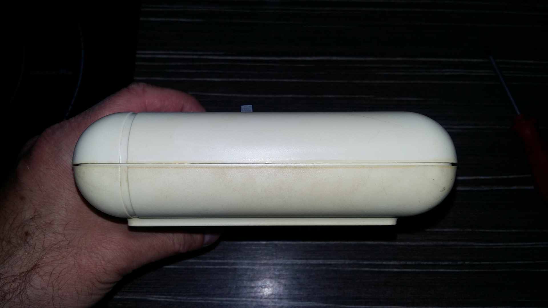

(#) kzozo válasza szucsistvan123 hozzászólására (») Máj 6, 2020 /
Én gélt használtam, egész meggyőző az eredmény (felső burkolat).
(#) Gafly válasza kzozo hozzászólására (») Máj 6, 2020 /
Ha viszont anyagában öregedett el, nem a felülete nagyon koszos, akkor rövid az örülés.
(#) kzozo válasza Gafly hozzászólására (») Máj 6, 2020 /
A belső felület nem volt annyira sárga, mint a külső, ebből arra következtetek hogy a műanyag még "egyben" van. De persze majd kiderül.
