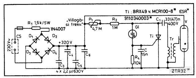

![]() Szeretnék építeni a nikon d60as gépemhez, egy 12 voltos akkumlátorról működő lehetőleg minél nagyobb teljesítményű vakut! Ha valaki tudna nekem segíteni a kapcsolási rajz megtervezésében, kérem vegyen fel a ****@****.**** címen, vagy esetleg itt! kapcs. rajz tervezésben nem nagyon jeleskedem építeni még megtudom...tervem az, hogy a gép vakupapucsáról kijövő x volt kapcsolna egy relét mely nyitná a feltöltött kondit ami egy stroboszkóp/villanó izzót működtetne! Fontos az időzítés! lehetőleg a fényerősséget is lehessen állítani--> változthatható kondi? kérem segítsetek! Üdv : Zalán SOHA ne írd ki így, nyilvánosan az e-mail címed, ha csak nem vagy mazochista, és nem akarod a postafiókod spammel megtölteni! Ott az adatlap, azon rajta van. Frankye
Néhány hozzászólással lejjebb már olvasható, hogy a relé ehhez lassú. Más csatolási módon kell törni a fejed.
