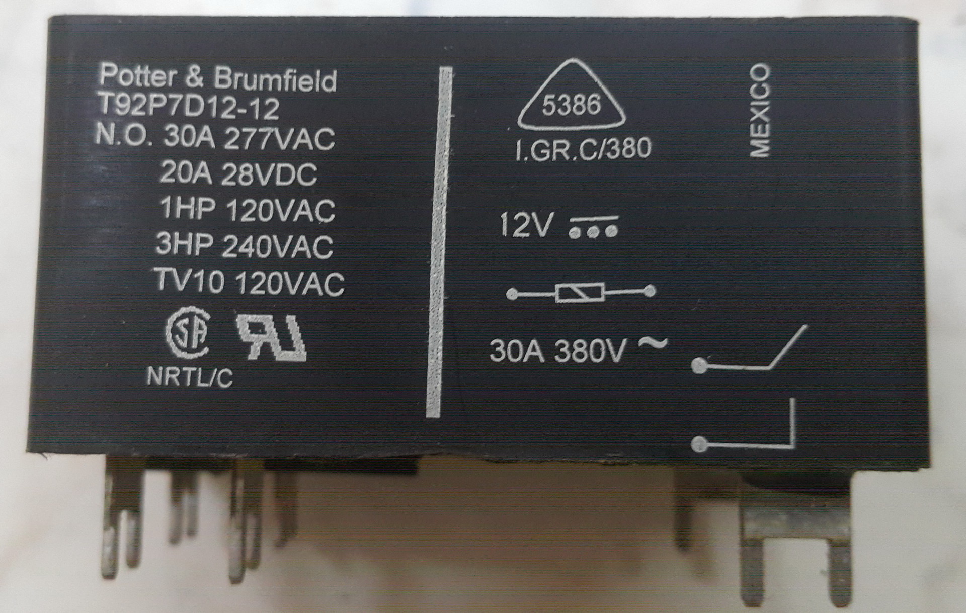

(#) Ronin hozzászólása Dec 19, 2023 /
Van egy 12V-os relém, amihez rendelkezésre áll a 12V is.
Viszont vezérelnem kellene amihez van USB 5V-om.
Milyen kapcsolással tudnám behúzatni USB 5V feszről?
GND közös.
Még annyi hogy a relé DC 20V-ot kapcsolna(20W teljesítmény).
A szikrázást hogyan lehetne csökkenteni?

Igazad van, a problémát kellett volna mondanom ami:
Ez egy TV és annak USB portja.
NPN tranyóval megy,1k-s bázisellenállással (BC182) ami a GND-t kapcsolja a relére de, amikor
a TV-t csatlakoztatom a konnektorba, a relé behúz, de még akkor is behúzva marad ha az 5V már nincs a bázisán. Értsd kihúzom a konnektorból, a relé meg be van húzva.
A relé új.

(#) Inhouse válasza Ronin hozzászólására (») Dec 19, 2023 /
A step up még a módosítás előttire volt válasz...én úgy láttam, hogy 5V-ról akarsz 12V-os relét behúzatni.
Azért jó lenne látni a relét is, meg a kapcsolásod is, hogy kiderüljön, hogy mivel van a baj. Mit kapcsol a relé? LED-es fényt?
Véletlenül nem bistabil relé? Mekkora a behúzótekercs ellenállása? A BC182 100mA-t tud, ha autós reléd van, az 75ohm behúzóval szokott lenni, tehát 160mA, vagy több ami kapcsolni kell... Raktál záróirányban diódát a behúzóra?
Ha fixre behúzva marad a relé, akkor ezek alapján a tranzisztor is lehet zárlatban.

(#) Ronin válasza Inhouse hozzászólására (») Dec 19, 2023 /
Relét belinkeltem, nem bistabil. Led fényt igen.
Próbáltam BC337-el is (800ma), ugyanaz.
Van dióda.
Tranyó jó.
ferci: Nincs maradékfesz mérve.
BC337 jelenleg.
Ha járatom a relét elenged.
Engem az érdekel miért marad behúzva a rohadék.
Kipróbálnám hirtelen nagy tranyóval a 20V-ot kapcsolni, de azok jól el vannak dugva sajnos.
Nah, megütögettem a relét, elengedett.
Új relé, fasza.
Kapcsolt életében hármat.
DC20V hazaküldte úgy látszik.
A hozzászólás módosítva: Dec 19, 2023
(#) Bakman válasza Ronin hozzászólására (») Dec 19, 2023 /
A relé lábain mérsz feszültséget, amikor nem kellene? 12 V-os relét még akár 4-5 V-is behúzva tart, de egy koppintásra elengedi/elengedheti magát.
(#) Ronin válasza Bakman hozzászólására (») Dec 19, 2023 /
Persze néztem, nincs rajta semmi fesz, csak be van húzva, mármint be volt amíg meg nem kocogtattam. Majd keresek valami nagyobb tranyót, azzal csak jó lesz.
(#) erbe válasza Ronin hozzászólására (») Dec 19, 2023 /
Milyen a relé? Akármilyen tranzisztorral vezérled, ha az 1 A-től összeragad.
Szikrázást kondenzátorral lehet csökkenteni. Ha DC, akár diódával is.
Bőven bírnia kellene. Ott más gubanc van. Mekkora kondenzátor van a relé után?
(#) proba válasza Ronin hozzászólására (») Dec 19, 2023 /
Ahogyan olvasom, te egy hatalmas puffer kondenzátort akarsz feltölteni a relén keresztül. Na oda vagy 20-30A autós relé minimum. Én a 230V-os 32 colos monitort akartam 10A triakkal kapcsoltatni, na az sem bírta sokáig. Ha ilyen nagy áramokat akarsz kapcsolni, akkor első körben rövidzárvédelem ( lágyindítás), második körben FET mint kapcsoló elem.
(#) Ronin válasza erbe hozzászólására (») Dec 19, 2023 /
A kapcsolt vezérlőben 2db 220µF- os kondi a bemeneten, kettő a kimeneten.
Nem mondanám világvége értéknek.
Be tudnál kötni az érintkező után 0,1 Ohm-ot? Hogyan változik ez után a viselkedése?
Ma már biztos nem foglalkozok vele, de nagyobb teljesítményű ellenállásból jelenleg 10ohm-os a legkisebb amim van. Persze rézhuzalból tekerhetnék...
Vasmagos, akár porvas gyűrűmagos néhány10 menetes fojtó is jelentős változást hozhat.
440 µF 20 V-ra töltött kondenzátor ugyanekkora üres kondenzátorra kapcsolásakor elég vastag és rövid vezeték használata esetén akár többszáz A-es impulzus is kialakulhat.
