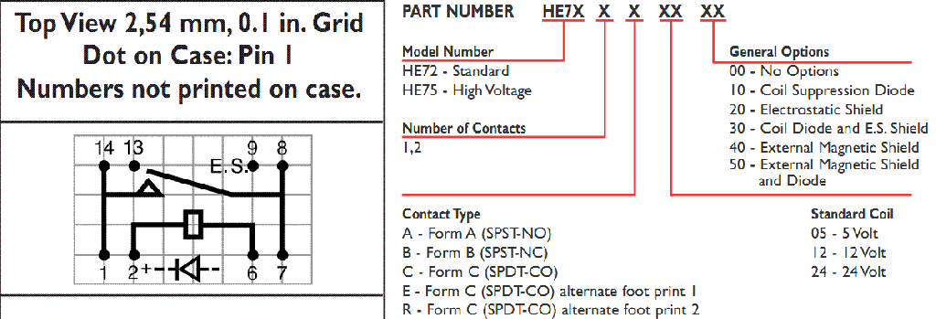

Relé használattal kapcsolatban lenne egy kérdésem. Kerestem megoldást korábbi hozzászólásokban és témákban, de sajna nem találtam. (Ettől függetlenül még lehet, hogy van. ![]() Egy 5V-s Hamlin HE722A05-10 típusú relével szeretnék 12V-ot kapcsolgatni. Később PIC (egy lábán lévő tranzisztor) fogja vezérelni a relét. Jelenleg csináltam egy teljesen alap kapcsolást még mikrovezérlő nélkül: 12V tápfesz be, ebből csinálok stabil 5V-t 7805-ös IC-vel. Aztán viszont, amikor a relé tekercseinek lábára ráadom a +5V és a GND-t, onnantól már az eredetileg stabil 5V helyett csak 4,4V-t mérek. Mi okozhatja ezt a feszültségesést? A relé adatlapja, nekem sajna túl sokat még nem mond, be tudtam kötni ez alapján és annyi ..: Bővebben: Link Stabilizálásra használt kapcsolás: (oldal közepe) Bővebben: Link Előre is köszönöm a segítséget! Üdv, Atis
Erős a gyanúm, hogy valamit rosszul kötöttél be. Nem melegszik valami? Lehet, hogy a 12V áramforrásod gyenge, kontakthibás egy csatlakozó. A jelfogót úgy kötötted be, hogy a dióda záróirányban van?
A Te típusod vége 10, tehát van benne dióda, így a pozitív csak a 2-es lábra köthető.
Az 1-es lábat kis benyomódás, pötty jelzi, olvasható felirat esetében a bal alsó... |
