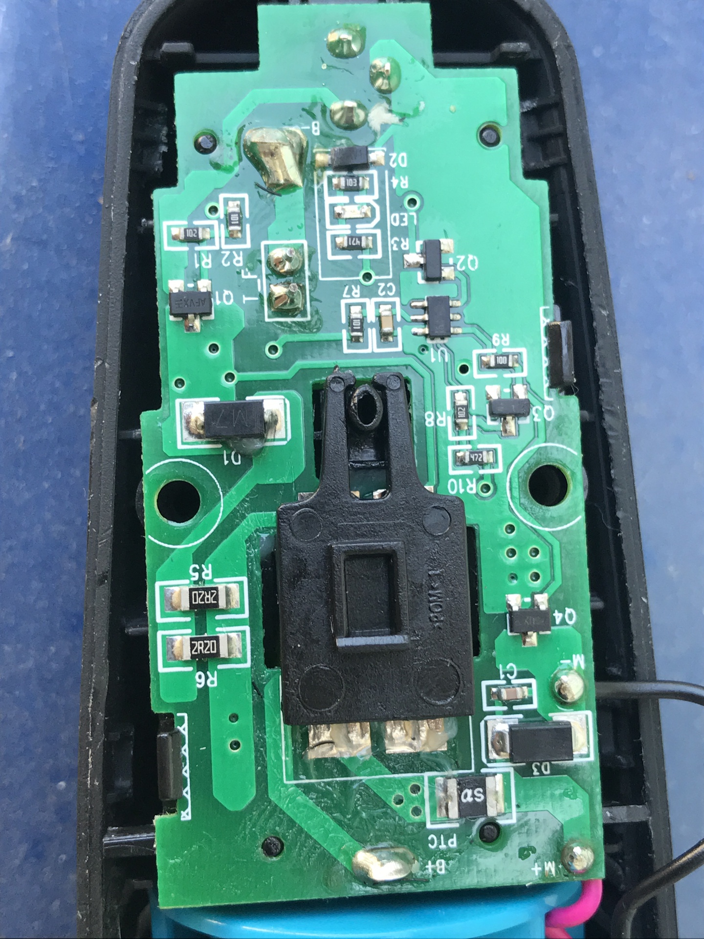

Adott egy Remington MB6550-es szőrvágó, ami 1 évig tökéleteSen müködött a mai napig.
A hiba: A hálózati töltőjével feltöltöttem, mint ahogy eddig mindig. Kék led jelzi ha tölt ha kialszik rendbe. A töltőről levéve a bekapcsolás után kb 5 másodpercig működik aztán kikapcsol, újboli kapcsolásnál megse mozdul. Szétszedtem,reménykedve,hogy maximum meghalt benne az akkumulátor de sajnos nem. Rámérve az akksira megvan a stabil 3.2 volt. Direktre kötve a motor hibátlanul megy. Tehát valami panel hiba van...Hol kezdjem a méregetést? Mi mehetett ezen az egyszerű panelon tönkre?
Képet mellékelek. Előre is köszönöm a segítséget.

Li-Po Akkumulátor lemerülve 3.7V Feltöltve 4.2V. Szerintem az akkud halott.

Hello! 3.7v Li-ion akku van benne. Akkor ennél mi lehet a gond? De ha direktre kötőm akkor meg hibátlan...
(#) Bakman válasza Flashrider hozzászólására (») Szept 17, 2020 / 1
Az elektronika letiltja a használatát, mert lemerültnek érzi. Ettől még egy-két utolsó rúgásra telik az akksitól, de az elektronika feladata, hogy ne tudd mélyrepülésbe vinni az akkut, amit ajelek szerint el is lát.

Bocsánat. Keverem a szezont a fazonnal. Persze nem Ni-Po hanem Li-ion. Bakman pedig leírta a lényeget. A védelem tiltja le. Nem merítsed tovább a cellát.

Nézd át a panelsávokat nagyítóval,legutóbb egy ilyen készüléknél javításánál a forrasztás volt felpattanva az aksi bekötésnél.
