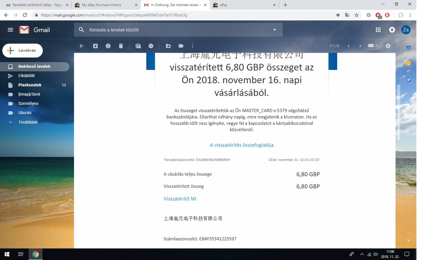

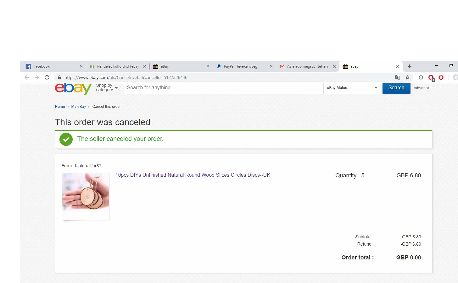

(#) antikzsolt hozzászólása Nov 20, 2018 /
Hello.
Rendeltem az ebayrol. Jött egy üzenet hogy miszerint már eladták a terméket. És kérem e a visszatérítést.
Üzenetben megírtam nekik igen jöhet a visszatérítés. Van egyéb dolgom?
A hozzászólás módosítva: Nov 20, 2018

(#) antikzsolt hozzászólása Nov 21, 2018 /
Mennyi idő kell mire megkapom a pénzt a visszautaláskor?
Vásárláskor másik kártya lett megadva a paypal rendszerének. Nem lett elmentve. Arra küldi vissza vagy az én kártyámra érkezik meg?

(#) pipi válasza antikzsolt hozzászólására (») Nov 21, 2018 /
Nekem pár napon belül megjött eddig. Ha kapsz ebay/paypal értesítést, akkor vizslasd meg valós-e a levél, és paypalon nézd meg van-e tranzakció...
Nem lehet hogy nem is paypallal, hanem simán kártyás fizetéssel vetted? Olyat nem láttam hogy paypalon nem mentett kártyával fizetsz.
Ugyanoda megy a pénz ahonnan fizetve lett.
(#) antikzsolt válasza pipi hozzászólására (») Nov 22, 2018 /
Az én kártyámról lefogyott a pénz. Ezt jelezte is a paypal. ÉS ott megadtam a párom kártya számát és az egyéb adatot.
De ott nem látom nyomát sehol
A számlára még nem érkezett meg. Sem paypal sem a bankba.
Közvetlenül kártyával fizettem. Az ebayon látom a párom kártyájának a számát.
A hozzászólás módosítva: Nov 22, 2018
