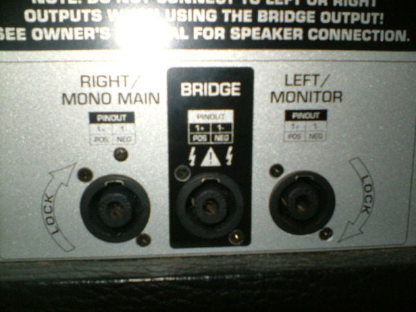

Már említettem, hogy van egy BEHRINGER PMX2000 tip. keverőerősítőm, ami 2x250W., valamint hídba kötve 500w., aminek külön egy db hangfal kimenete van, a középső. Tisztelettel kérdezem, mi az hogy hídba kötve, milyen céllal lehet ezt használni? Esetleg ha valaki rajzot is tud küldeni erről a kapcsolásról a jobb érthetőség végett. Köszönöm!
A két erösitö egy terhelésbe (hangszoroba) dolgozik. Ilyenkor beszélünk hidkapcsolásról (vagy automatikusan vagy manuálisan az egyik erösitön fázist forditanak, igy dupla teljesitmény kerül a kimenetre)
Ilyenkor nem szabad a két különállo (L + R) kimenetet terhelni.
