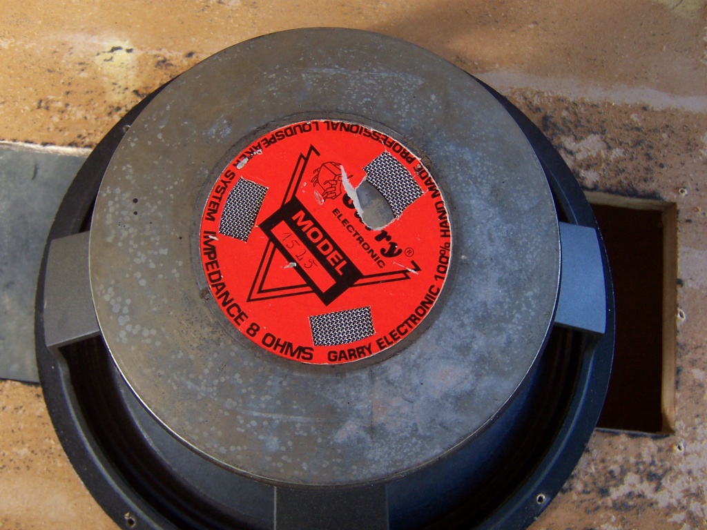

(#) mraulajos válasza (Felhasználó 13571) hozzászólására (») Okt 15, 2012 /
Ezekről tud nekem valaki mondani valamit.?Bővebben: Link

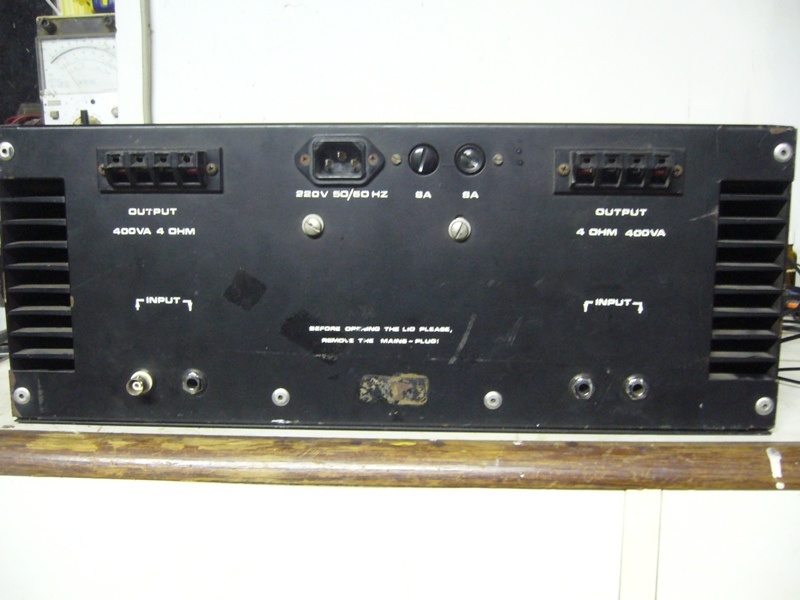

(#) ivan69 hozzászólása Okt 23, 2012 /
Keresek valakit aki ismeri Twin 400 végfokot és véleményt kérnék róla.
(#) _vl_ válasza ivan69 hozzászólására (») Okt 24, 2012 /
2010. június 11. táján nézelődjél...
Amúgy ránézésre (feliratok, csatlakozók, rozsdásodó csavarok, popszegecsek, kék borítású kondik) ez valami 15-20 éves magyar házilagos tákolmány benyomását kelti.
(#) Action2K válasza ivan69 hozzászólására (») Okt 24, 2012 /
Szia! Ez egy szépen kivitelezett egyedi, vagy kis szériás darab.
(#) Action2K válasza _vl_ hozzászólására (») Okt 24, 2012 /
Tákolmánynak nemigazán nevezném, pláne ha 15-20 éve készült. Egy amatőrnek nemigen volt akkoriban komoly szerszámozottsága, hacsak nem a gyárban fusiban letudta gyártani.

(#) ivan69 válasza _vl_ hozzászólására (») Okt 24, 2012 /
Nem igen nevezném tákolmánynak mivel akitől beszereztem több is volt nála .
Mint megépítésben mint hangzásban paraméterekben ott van a szeren nem hiszem hogy házilag barkácsolt cuc vagy ha az is aki meg építette nagyon tudott meg bele tett mindent védelem szinte mindenre hatalmas 1200w toroid trafó 20000mf pufferelés .
Én két JBL 8ohm os falat hajtottam vele szinte teljes hangerőn és 2 óra múlva is csak langyos volt.
