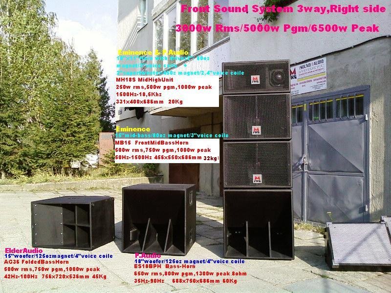

Igen,nagyon jol szolnak!annelkul ,hgy dicsernem,meg hasonloak.Amint a foto is elarulja,azert vannak le tamogatva oda,mert igy csupaszon,kis teljesitmenyen(25-30-50w mikor ,hgy )bejaratom! Ezek a C 18 650 EL szinten P.audio szoro utodjai.Van a masik tipusbol is 4 drb om(C 18 650 EL).Egy kicsivel erosebbek ezek s talan dinamikusabbak.A legmodernebb technologiak es minosegi anyagok felhasznalasaval keszulnek ezek a hangszorok,nem el kotyavetyelt szorok.De velemenyezni,majd akkor tudok igazabol mikor ezek is bekerulnek a dobozokba.
ES 18 BPH tipusokat!Nem az eredeti valtozat,mi kicsitt modositottunk rajtuk!
Nem tul komplex,nem tul nagy es nem tul kis dobozok.De hatasuk az van. Csak tavasszal fog ki derulni,hgy valojaban ,milyenek,hgy aruljam el,meg egyelore 2drb megmaradt c18 650el (ennek az elodjenek)keszulnek a dobozok.Jovo het vgere gyartjak le oket.Egyelore most ez a 4drb bass ladam lesz.(nemregiben eladtam parat)Marcius aprilisben elkeszul majd meg 2drb az ELF tipusoknak is.Ugyanilyen ladak lesznek azok is.Rendszerpocesszorral majd beallitgatom..hgy a leheto legjobban szoljanak.

igy neznek ki..amennyire ki veheto,egyebb fotom most nincs.

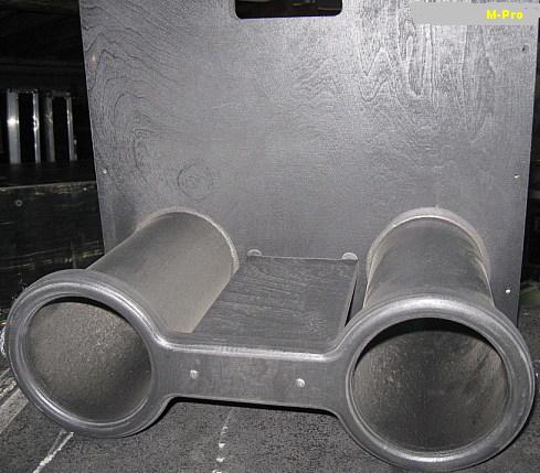

Ez a láda jó diszkós célokra? Nagyobb termekbe is tudja rendesen a dolgát? Mert nem lesz sok watt-al küldve szóval jó lenne ha azért szólna valamit. Kék hangnál tettek rá rexlefcsövet, így mélyebbre lemegy, de azt írták h eltünt belőle a dinamika, gondolom akkor nem nagyon kell rá reflexcső.
