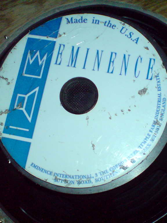

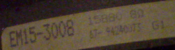

Eminence Kappa 15"-os hangszóróról szeretném tudni a paramétereit, de nem bírom beazonosítani. Ismeri valaki ezt a típust? ERRE gondoltam, hogy talán ez lehet, mivel a ráírt 8 Ohm-mal ellentétben 4 Ohm-os. Érdekesnek találom a 2,4mm-es Xmax-ot...

Nem gond, a kis mechanikai terhelhetőség, ez nem szub hangszóró.
Legbiztosabb akkor lehetsz, ha megméred a T-S-t. A neten talált adat lehet, hogy nem hasonlít a tidére.
