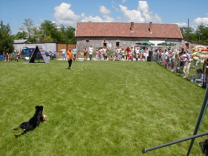

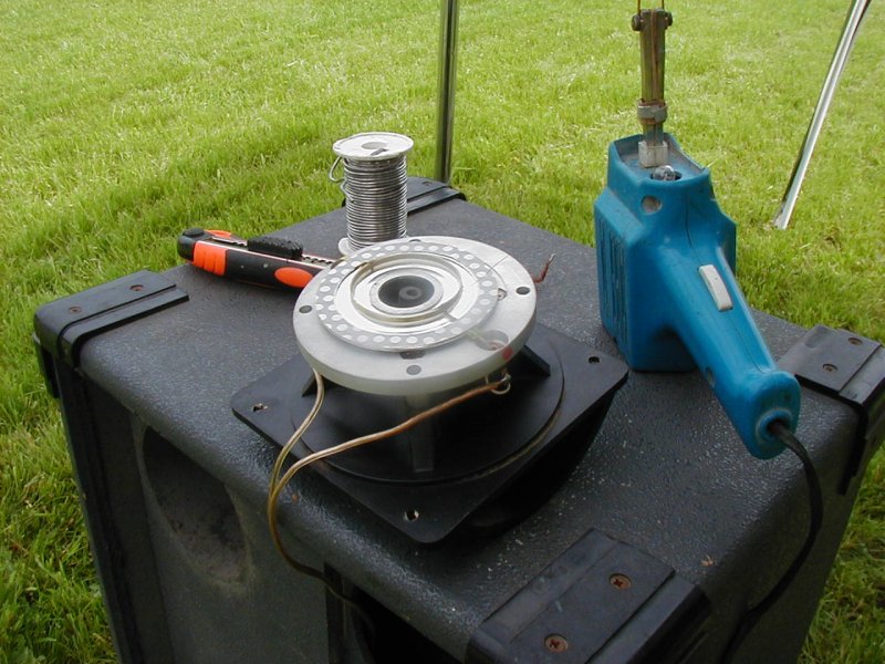

A szombati hangosítás jó kis mikroelektronikai (SMD kategóriás) munkával kezdődött, persze kint a pusztaság közepén. A képeken egy magassugárzó tekercselésének a kivezetéssel történő egyesítésére irányuló küzdelem látszik. Valamely rejtélyes úton, a tekercs végéből eltűnt két milliméternyi huzal. Ennek pótlását látni. Harmadik szétszedés és összerakásra sikerült is a stabil és nem bumszli forrasztás, ami befér a résbe, s nem szakad le a központosítás, összeszerelés során, s nem ér bele semmibe.
Sokféle kontakthibát javítottam már helyszínen, de hangszóró tekercselést még soha.
Hát igen, ez nem a legjobb mód a kivezetésre.
