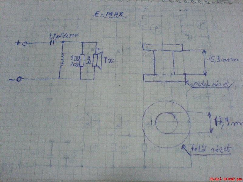

(#) soos csaba válasza sound.man hozzászólására (») Okt 26, 2010 /
A tekercs adatai- 6 méter hosszú, 0,4-es vastagságú drót van a tekercsen. A többi adatot mellékelem. Sok sikert hozzá.
A váltóét azt nem tudom, de a hangfal hátulján azt írja hogy 30Hz-20KHz (-3db) 105db érzékenység.

(#) shalafi.66 válasza sound.man hozzászólására (») Okt 26, 2010 /
Az nem vág, csak a relés védelmeikre gondoltam. Mivel írtad, hogy nem izzós megoldást keresel.
A hangszóróval párhuzamos ellenállás teljesen fölösleges ilyen esetben. Tölcsértől függően, de nagyjából 3000Hz fölött lehet használni ezt a magasat, és az előbb említett 2,7u-val kb. 5000-hez kerül a töréspont.
A tekercsnek inkább az induktivitásértékét lenne érdemes tudni, mint a fizikai méreteit.
