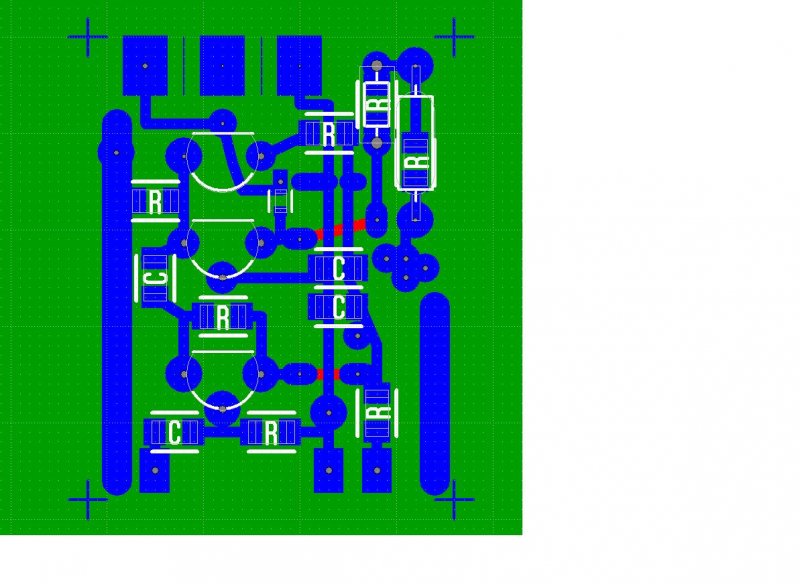

Valami hasonlóra gondolok, csak mikrokontrolleres jelfeldolgozással kb 30-300 MHZ tartományban párhuzamos rezgőkörökhöz. Egyenlőre a rezonanciafrekvencia érdekel de ha a kapcsolás a Q
jósági tényezőt is tudja az is jó. Bővebben: Link
Hello készítsd el és toldd meg egy PIC-es frekimérővel. Mi a gondod vele?
Egyenlőre semmi gondom vele mert még nem készítettem
el a fenti LC generátort, ahogy írja a szerző 100 KHz-től a VHF sávig berezegtethetők a hozzákapcsolt rezgőkörök. Hogy valóban igy van az csak megépítve derül ki. PIC-es frekvenciamérőm kettő is van , hozzá egy 100-as ECL osztó is. Azért kérdeztem rá hátha valaki tud más kapcsolást ajánlani.
