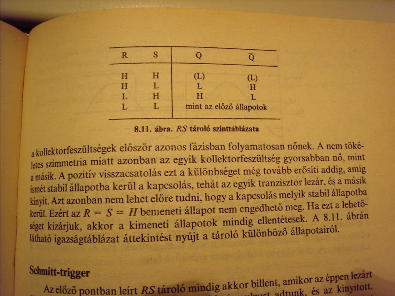

Szerintem így alakítsd át.
Az S bemenetet kösd a T4-re, a Q kimenetre pedig mehet a relé, ahogy már írtam. Ha az R bemenetet +tápra kötöd, akkor áll vissza a reléd az alap állapotába, vagyis kapcsolod ki a riasztást.
Hát a helyzet az hogy ezt most nem értem amit itt mondasz:S És mi lesz az a Q (felsővolnalas)? Meg az égészet nem értem hogy ezt hogyan tegyem bele abba az előző kapcsolásba?
A T5, T6-os részt alakítod át ennek megfelelően. A Q -val nem csinálsz semmit.

Ööö mégvalami. A képen amit bekarikáztam. Az micsoda?
