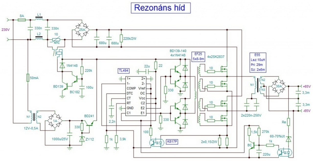

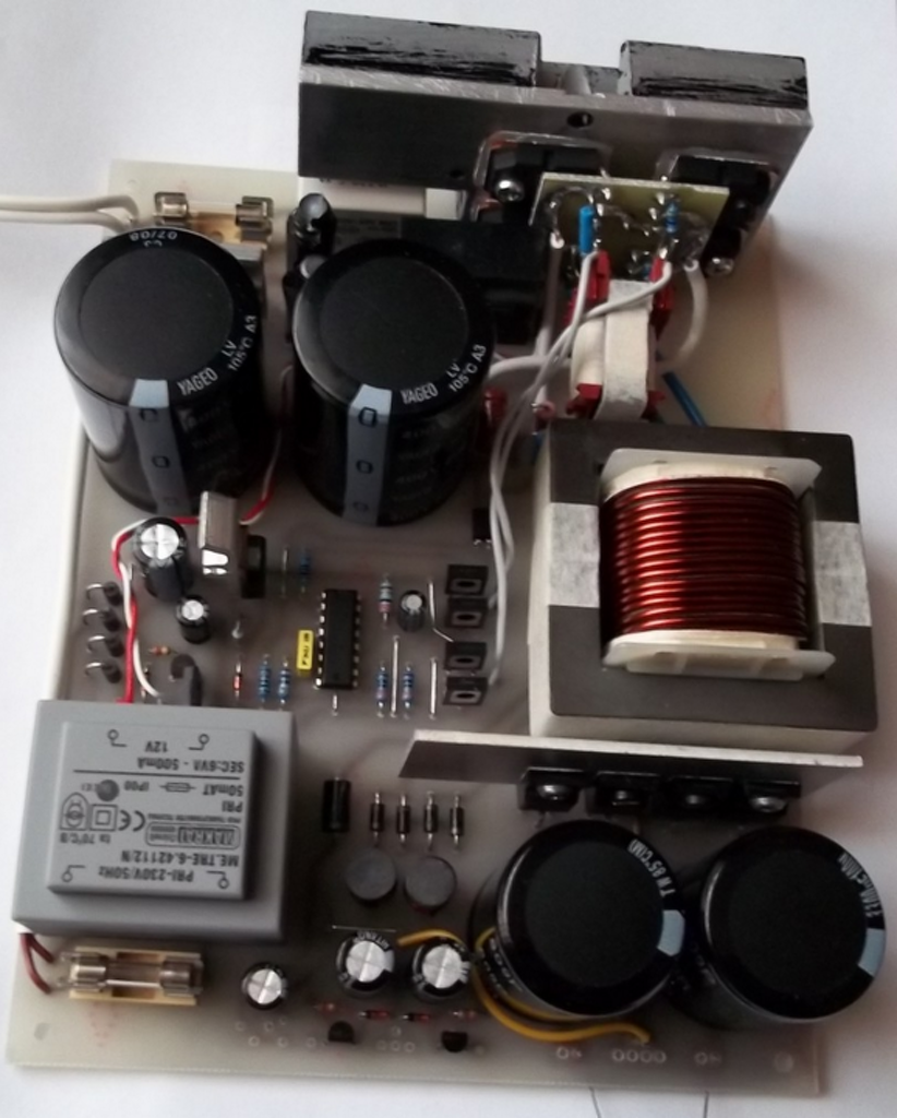

(#) Transztyuszeres válasza Ge Lee hozzászólására (») Ápr 4, 2016 /
Világos.
Már csak egy kapcs.rajz és pár fotó a kész áramkörről jó lenne, hogy okuljunk.
(#) Droot válasza Transztyuszeres hozzászólására (») Ápr 4, 2016 /
Így van, ezért kérdeztem, hogy kell normális hidat építeni.
(#) Ge Lee válasza Transztyuszeres hozzászólására (») Ápr 4, 2016 /
Azok is ott vannak a topikjában csak keresni kell...
Gondoltam ide is bedobhatnád, ne kelljen a 654 oldalon keresni. Tudom, van egyszerűbb...

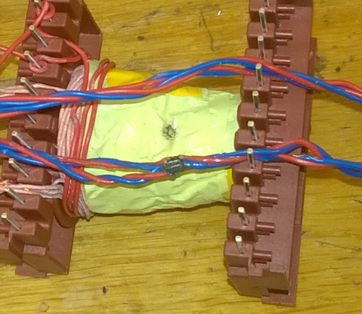

Rátekertem még egy menetet...acetátból.
Vidi: acetát hőfok teszt - Youtube
Uszek/Ugs 20V/5V 5us
Még nem tökéletes...
A hozzászólás módosítva: Ápr 5, 2016

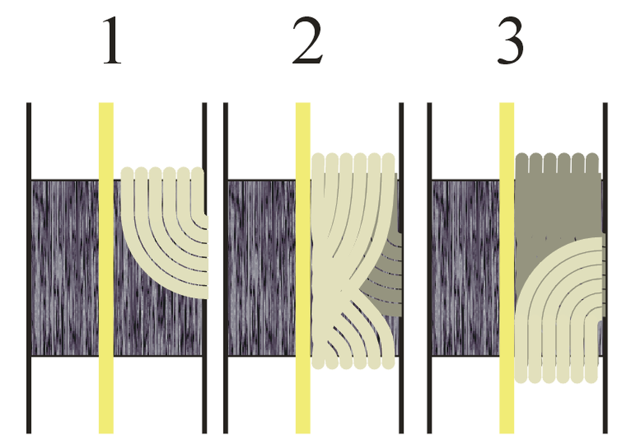

(#) Transztyuszeres válasza voodoo hozzászólására (») Ápr 5, 2016 /
Szórótrafónál nem jó, hacsak nem fordítasz a drótokon minden menet után(kép), így viszont nagyon macera tekerni.
Vagy marad a 3-as ill. 1/6-os csillag sodrás, ezt nemrég kitárgyaltuk SPafival, még a 10 szál ilyen összevissza módú összesodrása is hozott eredményt.
(#) voodoo válasza Transztyuszeres hozzászólására (») Ápr 5, 2016 /
Végülis mi az ábra lényege? Nem értem. Meg azt se értem mit mondott SPafi.
Menetenként cserélni kell a szálakat, pontosan én sem értem, fluxusokról beszélt, meg visszirányú áramokról, vagy mi. A lényeg, hogy hiszek neki, ez nem SMPS, ez SRPS. Nem mindegy.
A Litze is gyárilag nem véletlen van összesodorva sűrűn!
A nagy IGBT modulokra se véletlen sodrott érpárral mennek rá a G-E-re, ahogy én is tettem az öcsinyáknál, mikor messze volt és most is, hogy közelebb van.
Egyébként nem vagyunk vele egy "hullámhosszon", sokszor olyat ír, hogy több napig olvasom...

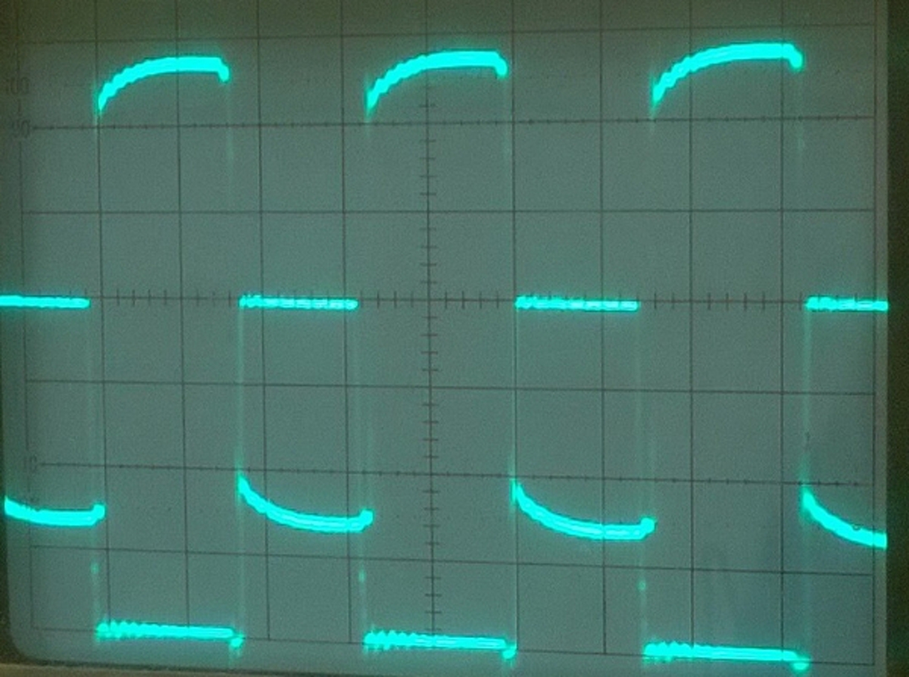

(#) Androla hozzászólása Ápr 5, 2016 /
Ez az egyik kísérleti légmagos tekercs fesz és áram jelalakja, a probe-ok izoláltak.
Zöld az áram 1V/A
Igazad van, félreértettem:
Egyetlen sorrendváltás is elegendő a menetek felénél és jobb is lehet, mint a csillagsodrás, de ha "csak úgy" feltekerem, az a legrosszabb.
Röviden ennyi. Elnézést!

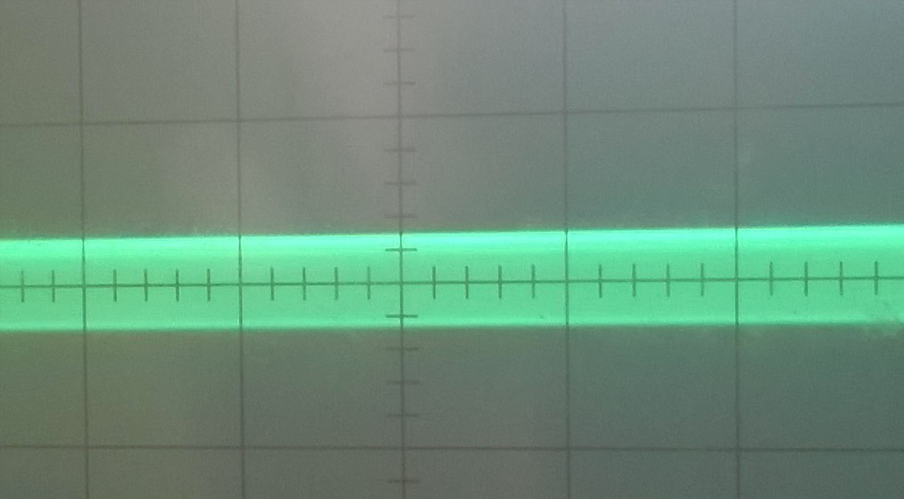

(#) Transztyuszeres hozzászólása Ápr 6, 2016 /
Alakul ez hasra trafóval:
Uki 100Hz/nagyfreki, zavarnak nyoma sincs.
