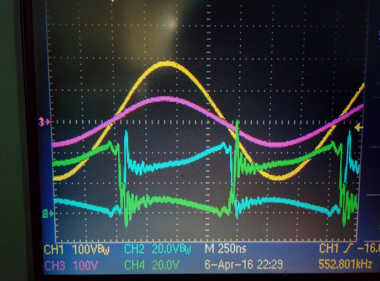

(#) Transztyuszeres válasza Transztyuszeres hozzászólására (») Ápr 6, 2016 /
Upsz, ez lemaradt...bocsi:
Excel meg el van felejtve majdnem. Crez=300nF

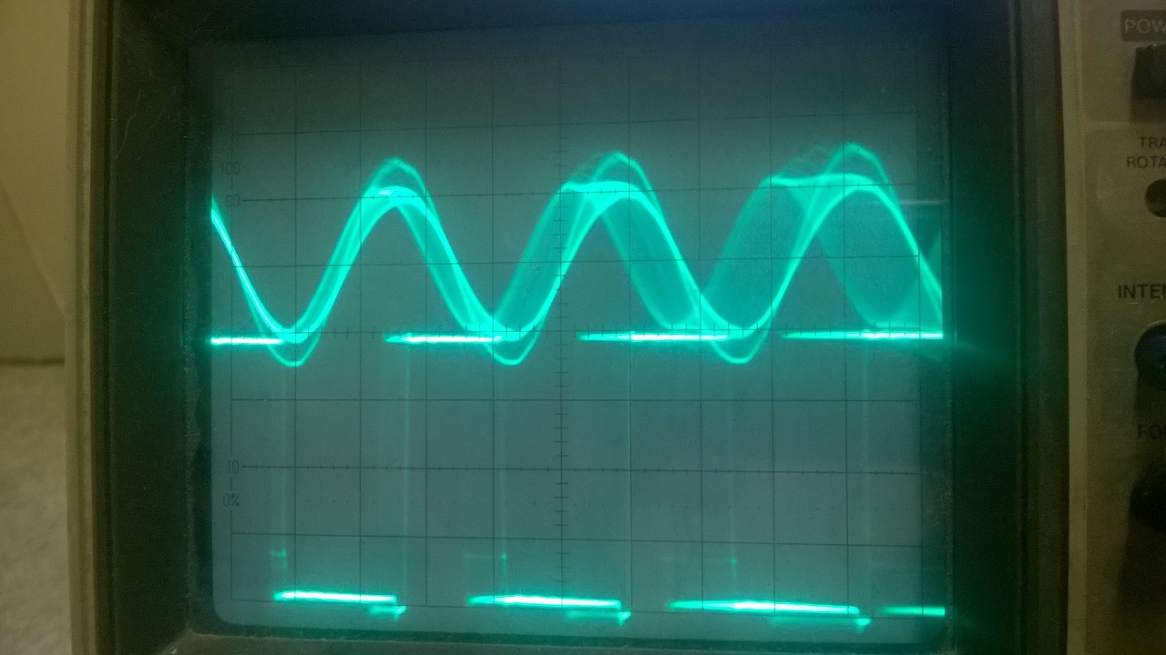

Amivel még "adós" vagyok;
Uds/Ugs, Crez/Ugs, 5us/2us teljes terhelés:
(#) Transztyuszeres válasza dara hozzászólására (») Ápr 7, 2016 /

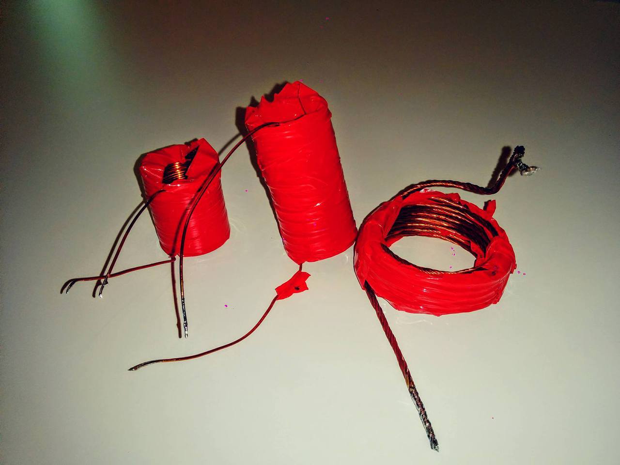

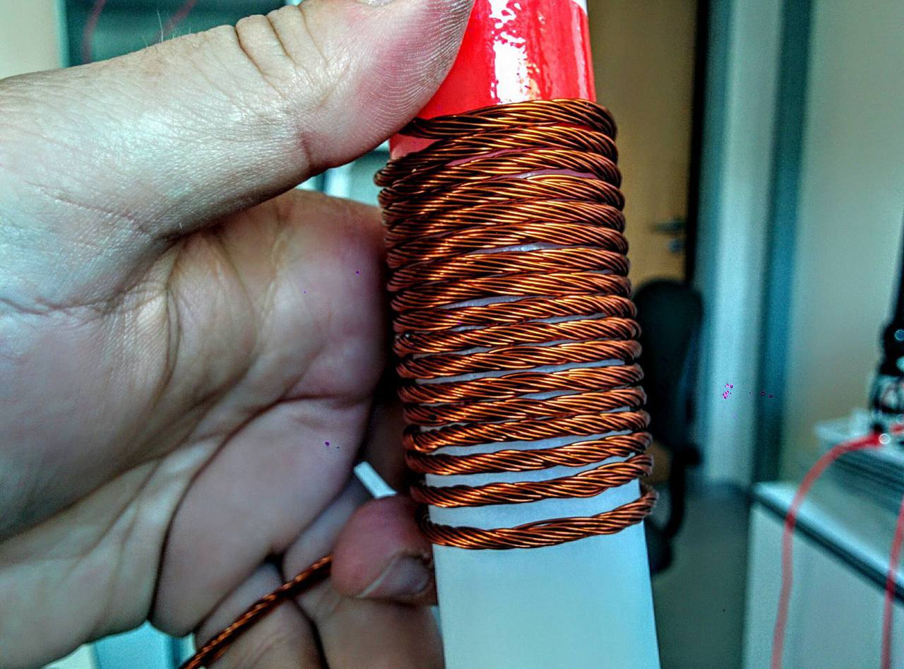

(#) Androla hozzászólása Ápr 7, 2016 /
Köszönöm a Válaszokat!
Most éppen a ki kommentje szól nekemben pörgök,
de lassan összeáll a kép
Csináltam 3 légmagos tekercset.
Mind a 3 kb 18uH,
A terhelés 250R az összes tesztnél. (Mert nagyobb Rload-nál nem melegszik annyira.)
200Vpeak a Vload mind a három esetben.
Képen az 1.
X átmérőn (valami rúdon amit találtam), ezen egymás mellett rendezettek a menetek és összeérnek. Függőlegesen áll (kéményhatás ) Ez meleg forró, de tényleg jobban tud hűlni mint az egymásra tekert tekercs ez érezhető.
Képen a 2.
Ez ugyanazon a rúdon tekert tekercs de a menetek között van fél/egy mm hézag, ez meglepő módon nem melegszik annyira mint az 1. tekercs de ez is meleg/forró de érezhetően nem annyira mint az 1.
Képen a 3.
Ez a homemade Litze, összefogtam 14 darab 0,5Huzalt
(Szépen előkészítettem a végeket, a tömény kénsav 40 fokosra melegítve úgy lekapta a zománcot mint a huzat, ez valami új huzal, alig bírom szikével lekaparni, öngyújtó sem segít mint régen, és a 400 fokos óngolyóba tartás meg sem kottyan neki, de a forró kénsavat imádja )
Na ennek a tekercsnek a menetei összeérnek, és a három közül a legforróbb.
Most megpróbálok szerezni ETD 34-39 körüli légréses magot és azzal kipróbálni.
Próbálom minimalizálni a méreteket.
Az első teszt egy mini smd coilcraft power inductorral készült
10uH/10A-tud, ebből raktam sorba 4-et és ezzel paralel még egy ilyet.
Akkora mint egy fél kockacukor. Nem vártam tőle sokat, de nagyon kíváncsi voltam rá, hogyan reagál.
Persze leolvad a panelről. És a terhelő áram függvényében eldobja az induktivitást 1A/10uH 5A/6uH ami elhangolódást okoz, valamint amikor elkezdi ezt a jelenséget kinyírja a sbubberezett feteket.
Egy próbát megért nagyon szerettem volna, hogy működjön.
Szóval most jön a légréses ETD teszt hamarosan.
Csatolok pár képet.
(#) ktamas66 válasza Androla hozzászólására (») Ápr 7, 2016 /
Ez az 1MHz nekem kicsit soknak tűnik ehhez a trafóhoz, de a 3F3-hoz is. A planár trafó ellenállása 10mOhm nagyságrendben van, lehet a neked is valami rézfóliából/lemezből kellene tekerni a tekercset. Különben érdekelne a PSMC modul tapasztalatai (ez a 16F178x vagy valami dsPIC?).

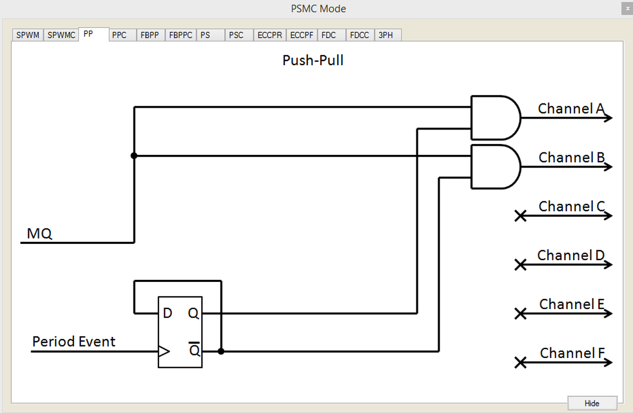

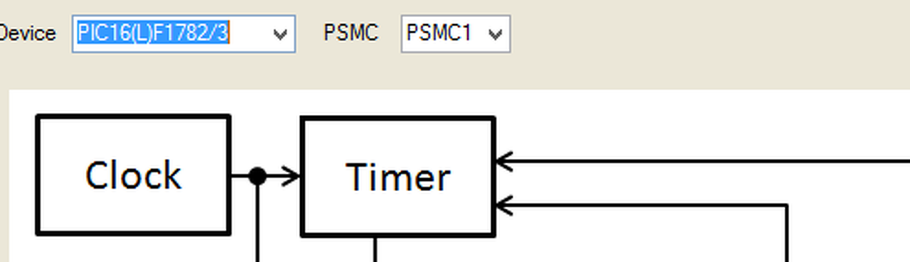

A PSMC a 16F sorozatban egy időzítős digital pwm hardveres modul.
Ismerkedem csak vele!!! Van hozzá egy PSMC Designer progi amivel grafikusan
tudod kapcsolgatni a kapukat és beírni a time-okat, majd a végén legenerálja a kódot.
Persze menet közben is tudod regiszterek módosításával konfigurálni.
Elég sok mindent tud és sok variáció is van benne, én egyenlőre csak a push-pull részét bűvölöm,
kellett egy fix meghajtás amivel precíz pwm-et tudok csinálni, xilinxel nem akartam és soros progi paranccsal sem, de erre a feladatra ez zseniális hardveres extra. A rézfólia a következő, de itt jobban félek a parazita kapacitásoktól. A trafó elvileg 700K-t bír, ha sikerül meghajtom majd 1MHz-n is kiderül mit tud. De csak kíváncsiságból. 500K-ig egész jól megy.

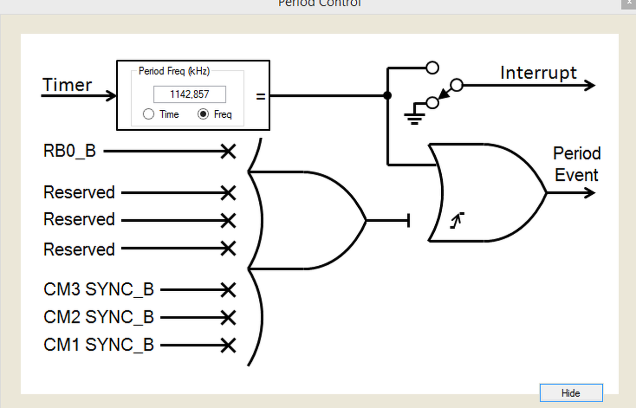

(#) ktamas66 válasza Androla hozzászólására (») Ápr 8, 2016 /
Igen, én is játszottam már vele. Az FFA módot használod?
Gondoltam megnézem a Reference Design-ban milyet használtak, de csak egy átkötés van helyette , és egy egyedi trafót használtak.
(#) Androla válasza ktamas66 hozzászólására (») Ápr 8, 2016 /
Ott van egy fojtó de gondolom az a bemeneti, ilyesmire próbálom ráerőszakolni, hogy rezgőkörbe is jó legyen . FFA módot én nem találtam, ezeket állítottam be, a falling eventel a dead timeot a másikkal meg a frekit. Bár lehet nem ez a megfelelő konfig de működik.
Pedig úgy láttam azt kimondottan rezonáns táphoz javasolják. Az első képeden az FDCC mód, adatlapban nálam a 24.9 fejezet. Ebben az üzemmódban beállíthatod a holtidőt, és az FFA regiszter segítségével sokkal finomabban is hangolhatod a frekit, mint egyébként.
(#) Androla válasza ktamas66 hozzászólására (») Ápr 9, 2016 /
Egyenlőre ezek közül enged választani frekit, ha mást írok be kerekít vagy nem csinál semmit, de ha nem kerekít akkor amit kigenerál kód az nem fut.
(#) ktamas66 válasza Androla hozzászólására (») Ápr 9, 2016 /
Ott az FFA regiszterrel előállítható 16 frekit látod. Az órajelet és a periódust előtte be kell állítani (és a holtidőt is).
Igen, így már finomabbak a lépések.

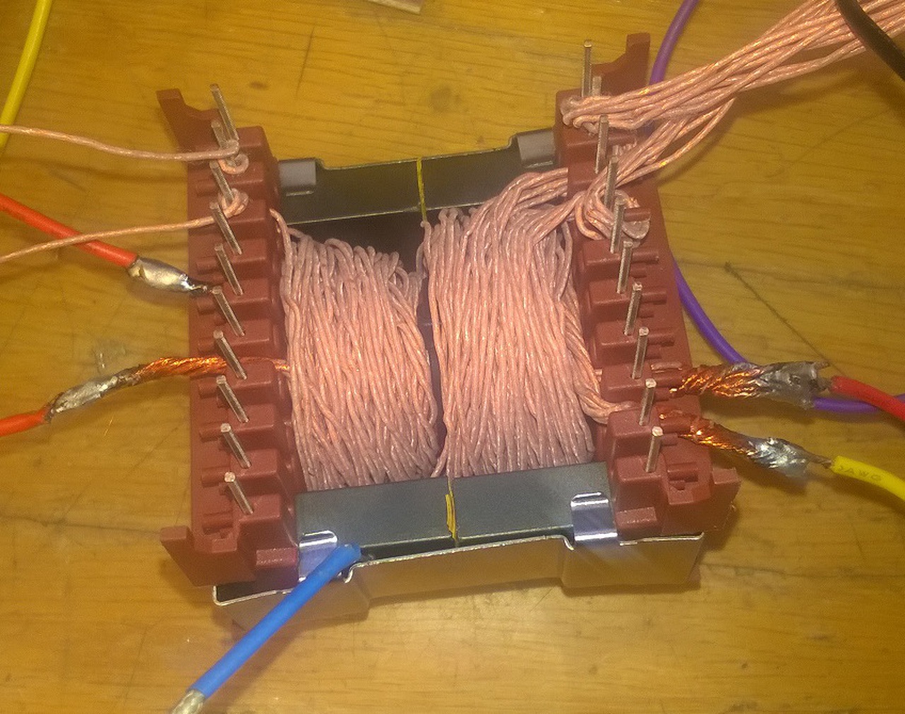

(#) Transztyuszeres hozzászólása Ápr 11, 2016 /
Eredmény van kérem szépen:
Videó: Trafó teszt - youtube
(#) Transztyuszeres válasza Transztyuszeres hozzászólására (») Ápr 14, 2016 /
Hát miután a primer szépen elfüstölt(leégett a selyem), maradok a jól bevált kettéosztott módszeremnél, sodrással. Jelentős melegedés nincs.
Így az Lszórt=30uH lett, Crez-t csökkentettem 200nF-ra és megelégszek a 750W folyamatossal...
Trafó: Lpri=126uH , menetszámok pri/2xszek.=19/8/8 4x sokszor 0.05 + 7x sokszor 0.05.
