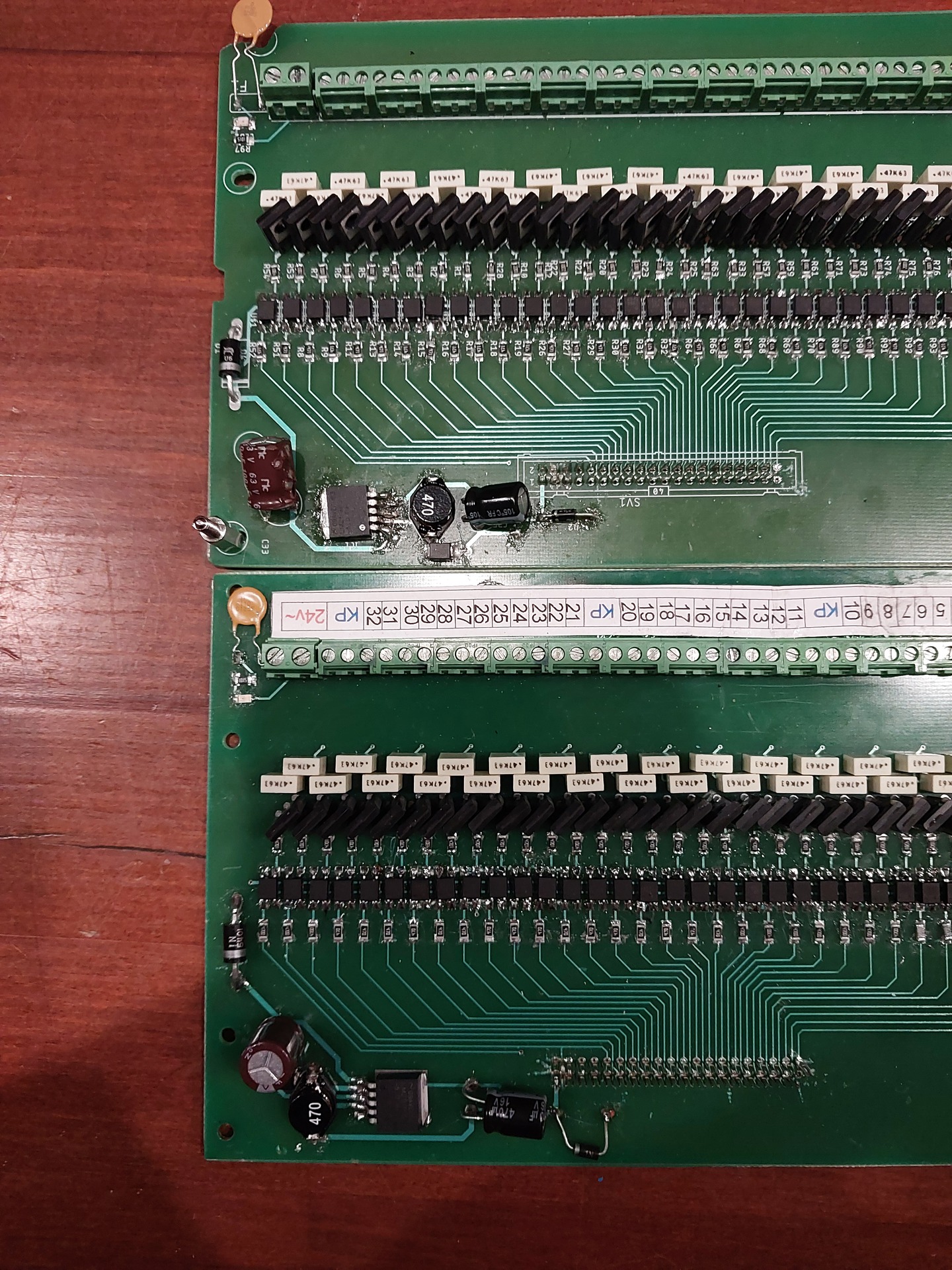

Segítséget szeretnék kérni. Arról lenne szó hogy adot 2db panel az egyik meg felelően működik de a másik terhelés allat elhaványodik a led és fel melegszik a kapcsolóüzemű tápvezérlő.Csatolok képeket alsó képen lévő panel működik rendesen . Válaszokat köszönöm! |
