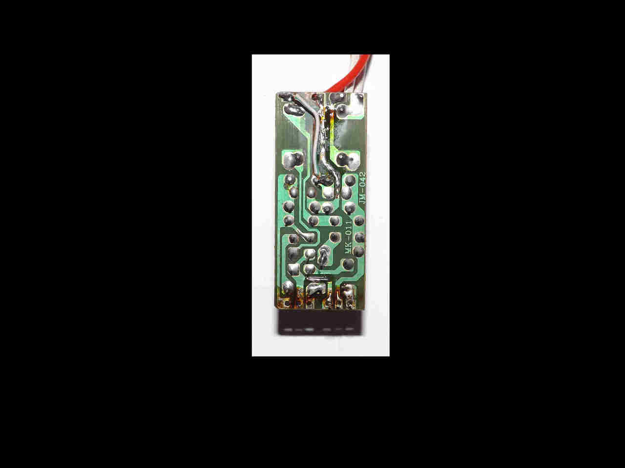

(#) bbatka hozzászólása Nov 1, 2016 /
Sziasztok. Néhány éve kaptam egy megpusztult halogén lámpa kapcsolóüzemű tápegységet. Elég komoly károsodásokat szenvedett, de sikerült helyreállítanom, bár van vele problémám. A kimenetén a csúcsfeszültség 6V egyenirányítás + pufferelés után a 12V helyett. A Graetzen kicsivel 240V felett mérek a multiméterrel DC állásban.
A másik problémám hogy elég komolyan le kell terhelni a kimenetét hogy beinduljon a rezgés, így önálló tápegységként nem igazán célszerű a használata. Ha van ötletetek előre is köszönöm. Csatolom a kapcsolási rajzot. A Diak hajtása elég érdekes. Próbáltam úgy is hogy a 490K ellenállás +V-ra volt kötve a 3,3nF -V-ra .

(#) ferci válasza bbatka hozzászólására (») Nov 1, 2016 /
A diak csak elindítja a tápot, utána már a terhelés megléte ( elegendő átfolyó áram a gyűrűben) tartja fenn a rezgést, működést. Olyan célra használhatod, ahol ez teljesül.
(#) bbatka válasza ferci hozzászólására (») Nov 1, 2016 /
Értem. Olvastam róla hogy a vasmagnak telítődnie kell. A menetszámokat ha megnövelném 3-3 menetről mondjuk duplájára akkor a szükséges terhelő áramot is csökkenthetném?
(#) ferci válasza bbatka hozzászólására (») Nov 1, 2016 / 1
Azzal csak óvatosan, mert ha nagyobb áram megy át a gyűrűn, a két tekercsben is sokkal nagyobb fesz, energia lesz és a 2 tranyót tönkreteheted.
Ezen az alapon egyszerűbb, ha az átmenő drótot növeled 2 menetesre.
A hozzászólás módosítva: Nov 1, 2016
Kezd összeállni a kép. Ezért szoktak diódás határolást tenni a tranzisztorok bázisához.

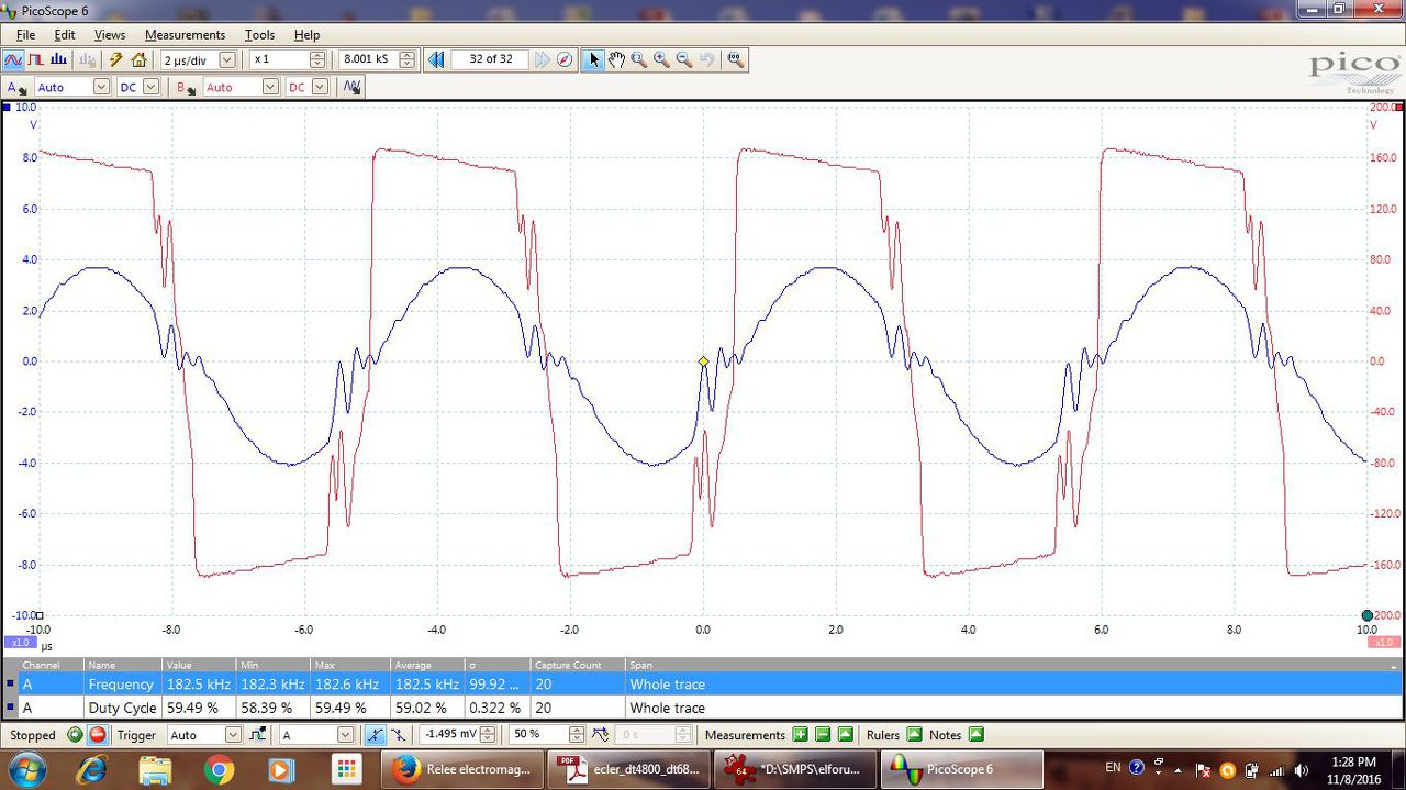

Sziasztok. Kedves forumozó társak, segítségeteket, véleményeteket szeretném kérni, egy magas frekvenciás rezonáns tápegység megépítése céljából. Ferroxcube E64 - 3C90 es planar maggal szeretném megépíteni 180kHz es fix frekvenciával, ugy kb. 5-6kW teljesítményre. Skori honlapján levő számolótáblával kiszámoltam prímérnek 4 menetet (félhídas konfiguráció), szekundérnek pedig 6 menetet 220V kimenő feszültségnek. A gerjesztést B=0,1T választottam.
A trafó teljes induktivitása 249uH, míg a szórt 1,25uH re sikerült a kivitelezés során. Ebből kifolyólag, a soros rezonáns körnek választottam 2 db. 100nF-1000V MKP kondit (párhuzamosan csatolva), illetve egy 2,65 uH soros tekercset. Kezdetbe STGW30NC60WD, IGBT-ket használtam mint kapcsoló tranzistorok, de sajnos elég hamar eldurrantak. Első indításkor a jelalak si nagyon ronda volt, elég nagy feszültségesés is volt az üresjárati és egy 600W terhelés között, mintegy 20V ha jól emlékszem. A holtidő 600 nsec. ra volt beállítva.
Csatlakoztatok pár skóp mérést:
1 üresjáraton, piros a Vs node, kék szonda az alsó tranzisztor bázisa
2 600W terhelés piros Vs node, kék az alsó tranzisztor bázisa
3 Prímér feszültség a piros szonda, a kék pedig egy TALEMA AP1000 CT, ami söntölve van egy ellenállással, üresjaraton
4 Prímér, 600W os terheléssel
5 Légréses trafó, 400 nsec. holtidő, üresjárat, 3 másodperc után eldurrantak az IRG4PC50UPBF-k
Akkor próbálkoztam egy kb. 0,1mm légréssel, és akkor javult a helyzet, szebbek lettek a jelalakok, de erre lemarháztak, hogy légrést, csak telítődés elkerülése érdekébe használnak, illetve azért robbannak el a tranzisztoraim, mert keménykapcsolásban működik a tápom, amit én persze nem így látok, sőt, inkább azt mondanám, hogy a 2es ábra alapján túl nagy a holtidő, és a tranzisztor bekapcsolása, illetve kikapcsolása előtt- után azért megy át nullába, okozva ezzel a CT látott belengéseket. De erre kérek tölletek egy választ, magyarázatot.
Illetve azon kérdéseimre is szeretnék választ kapni, hogy szükséges-e a légrés a trafóba, miért durrant el 2 pár STGW30NC60WD, illetve 2 pár IRG4PC50UPBF, mi volna az optimális rezgőkör erre a 180kHz frekvenciára, illetve az optimális holtidő.
Köszönöm figyelmetek. Üdv. Róbert.
(#) cimopata válasza FRobert hozzászólására (») Nov 13, 2016 /
Nem látszik mennyi az áram lépték. Az viszont látszik, hogy hard switch-ben kapcsol ki kb fél áramnál. A dead time elég sok szerintem 5,5us ből 1,2us az elég sok. Viszont kisebb DT-hez gyorsabb meghajtás kell mert eléggé lassúcska. Mennyi a gate meghajtó feszültség?
A 2. képen azért ronda a jel mert a félhidat ilyen értékű induktív áram tölti.
(#) FRobert válasza cimopata hozzászólására (») Nov 13, 2016 /
Cimopata újból köszönöm válaszod. Sajnos eléggé sötétben vagyok ami a kapcsoló tápegységeket illeti, és még egyelőre nem áll össze a kép, habár többször elolvastam a cikkedet, meg a lorylaci cikkjét, illetve az AN1160 application note-t is.
Az áramváltó tekercs léptékét sajnos most nem tudom, de holnap meg fogom mérni. A dead time és a soft switch összefüggésével vagyok zavarba. Én úgy értettem, ha nagyobb a holt idő akkor soft switch-ben kapcsol. És akkor hogy lehet arra rájönni a skópképből, hogy éppen milyen kapcsolásban működik?
A gate meghajtó feszültség 15V. Fogok tervezni egy keményebb meghajtást ami ICPL2601 optocsatoloval lessz kialakítva, és ez vezérel egy meghajtó ICt TC4422. Az IRS27951 pedig csak a kapcsoló frekit és a holtidőt fogja csinálni.
Úgy lehet megállapítani hogy mekkora kondi legyen a kiindul érték, hogy az adott félperiódus- holtidő alatt mennyi energiát kell átvigyél a trafón. Ezt az energiát a kondenzátor tárolja pontosabban ennyi energia tud átfolyni abban a félperiódusban anélkül, hogy tápra töltődne a kondi. Töltődne az tovább is de ott vannak a határoló diódák. 6000W-nál ez azt jelenti, hogy 180k frekinél a félperiódus 2,77us- DT az kb 600ns ami kiesik a teljesítmény átvitelből így a hasznos idő 2,17us. Ez az eredeti 78%-ami amivel növelnünk kell az átvitt energia értékét. Így : 6000W*(2,77us/0,78)=21mJ
21mJ= 0.5*U^2*C = 0,5*300V*300V*C => Így a korrigált C=473nF
Ha a veszteségéket beleszámolom még ennél is több kell kb 500nF.
Sajnos indulásnál az egész szekunder rövidzárban van ami miatt iszonyatosan megugrik a primeren a az oszcilláló áram, lehet ezt nem bírták az IGBT-k.
