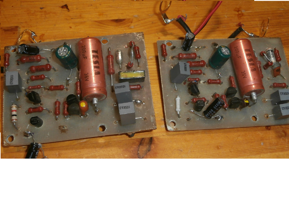

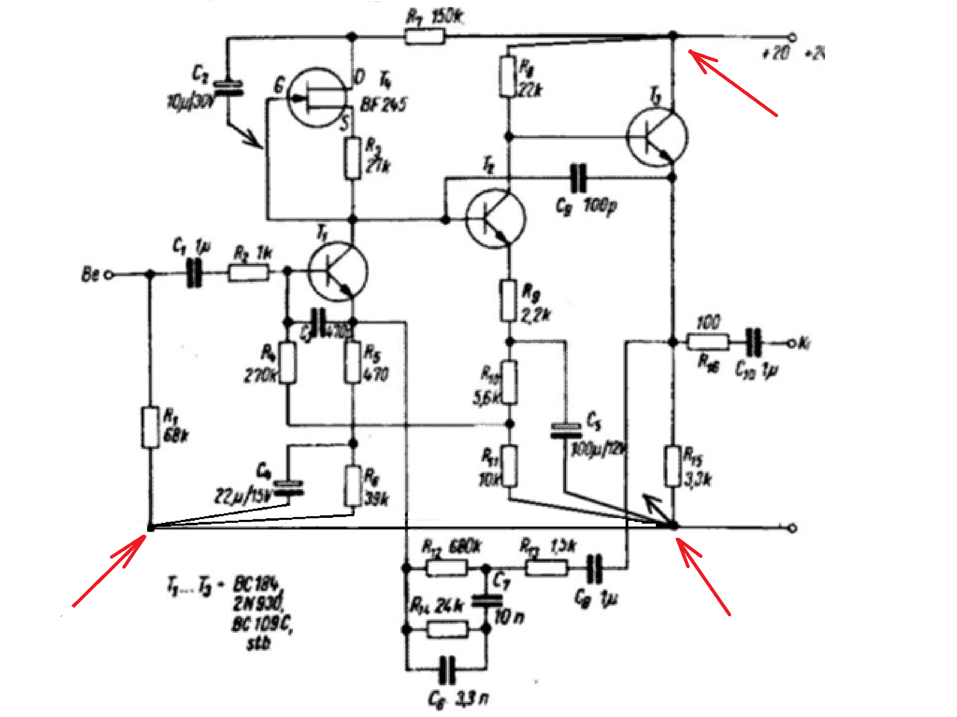

Előszó a RIAA korrektoromhoz
Egy ideje már tervezem, hogy felújítom a régi korrektoromat. Múlt év augusztusában a témában felmerült a rajza is... Akkor még csőszegecsben gondolkodtam, és légszerelésben, meg dual-mono rendszerben. Az 1µF-kat Jantzen Superior Z kondikkal képzeltem el.
Azonban jó, hogy elhúzódott az építés, mivel idén új dolgok kerültek a terítékre…

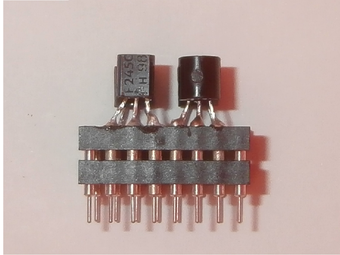

(#) mek-elek hozzászólása Jún 25, 2023 /

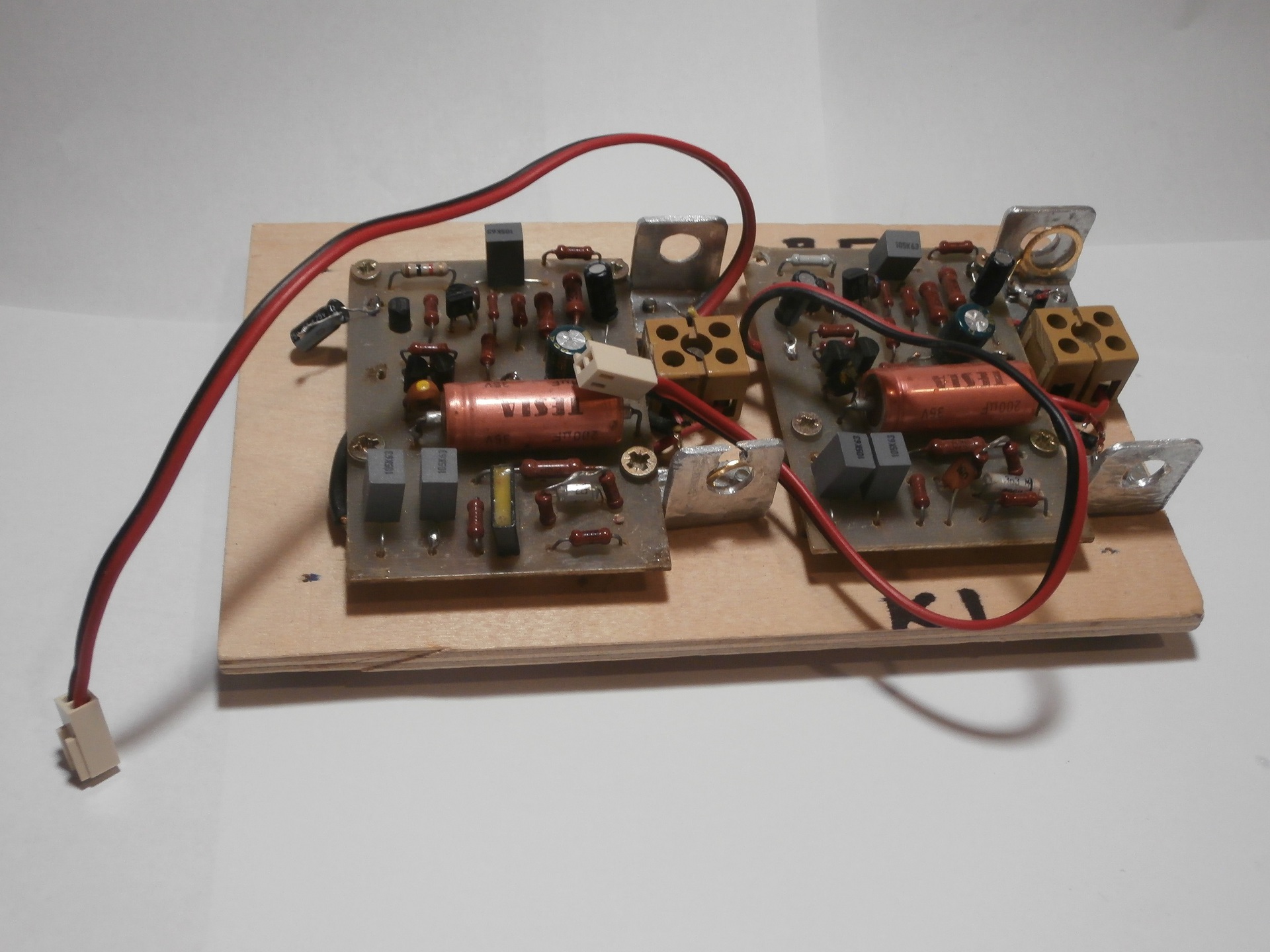

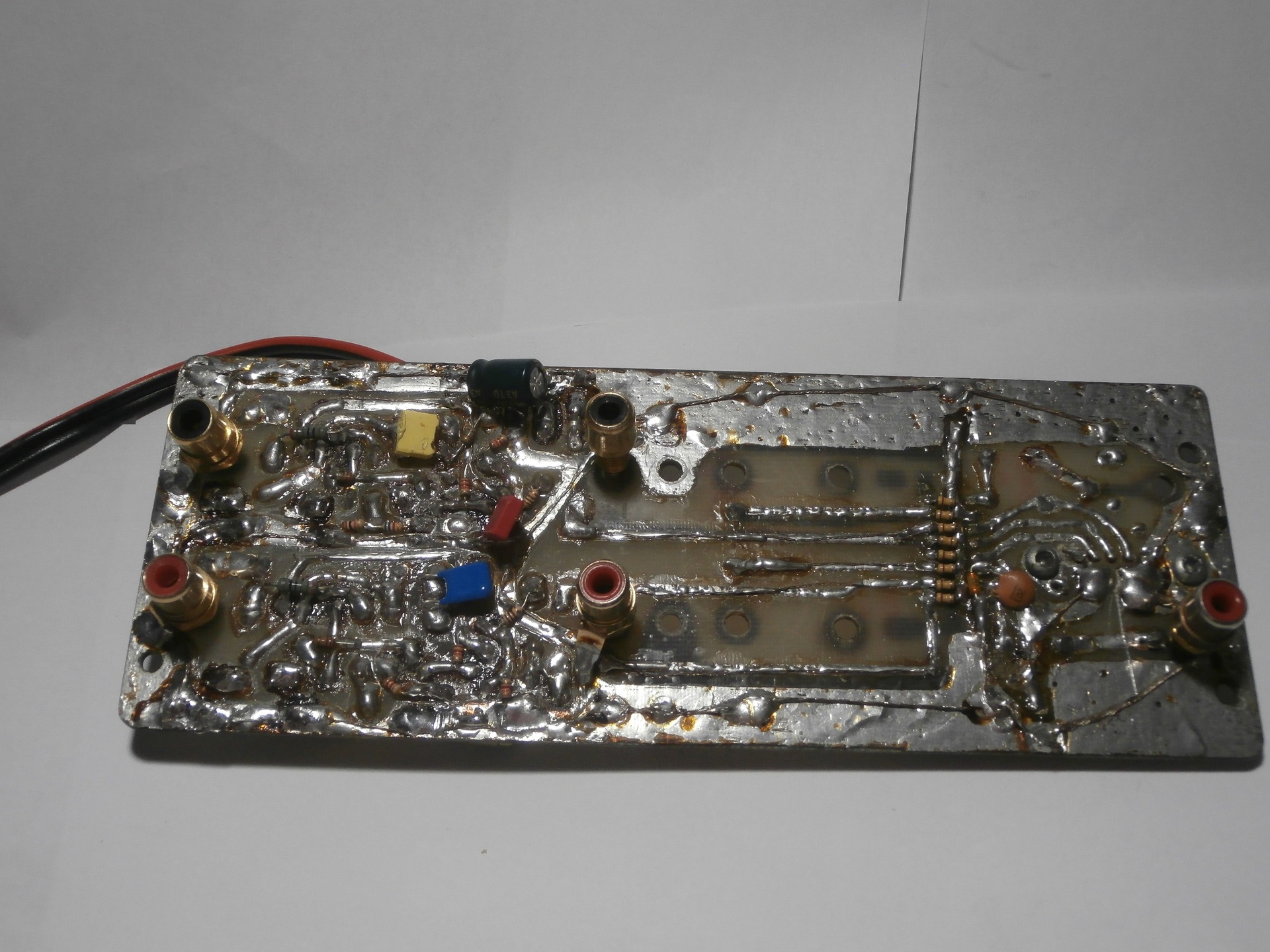

Átvezető üveggyöngy a RIAA korrektorban
Aki olvasta a fejhallgató témában a HC-TB-ME készülékem keletkezését, annak nem jelent ismeretlen fogalmat az átvezető üveggyöngy jelenléte egy kapcsolásban, ám evés közben jön meg az ember étvágya. A hajdanán vásárolt üveggyöngy készletem túl szerény volt nagyívű tervekhez a darabszámuk tekintetében. Azonban a szerencse kegyeltje lettem, mivel véletlen belefutottam, az Árwill több mint 150 darabos készletébe. Ingecském, gatyókám ráment a dologra, de így már lehetőségem nyílik a régebbi építéseim rehabilitációjára, és a régi lemezjátszó korrektorom újragondolására. Bevált darab volt, de eljárt felette az idő. Tettem is egy zavarórepülést az LP-im között, hogy halljam, mit mutat a
HC-TB-ME az LP-k esetében, hogy milyen vele egy-két régi lemezem, így ahogy. A 45 éves tű-ágy magáért beszélt, azonban így is érdekes volt, amit hallottam. Kíváncsivá is lettem az új építés leendő térhatására. Véleményem szerint jelentős hatása van egy építés várható hangjában a kivitelezési megoldások. Esetemben két független egységből áll majd a korrektor. Anyagi okokból egyelőre nem tudom elsőre, a független aksikat biztosítani nekik, így először hálózati tápról fog menni, később közös aksiról, és így tovább...
Pár kép a múltból, és… A múlt 3. és 4. képen lévő változat, amit manapság néha használunk.

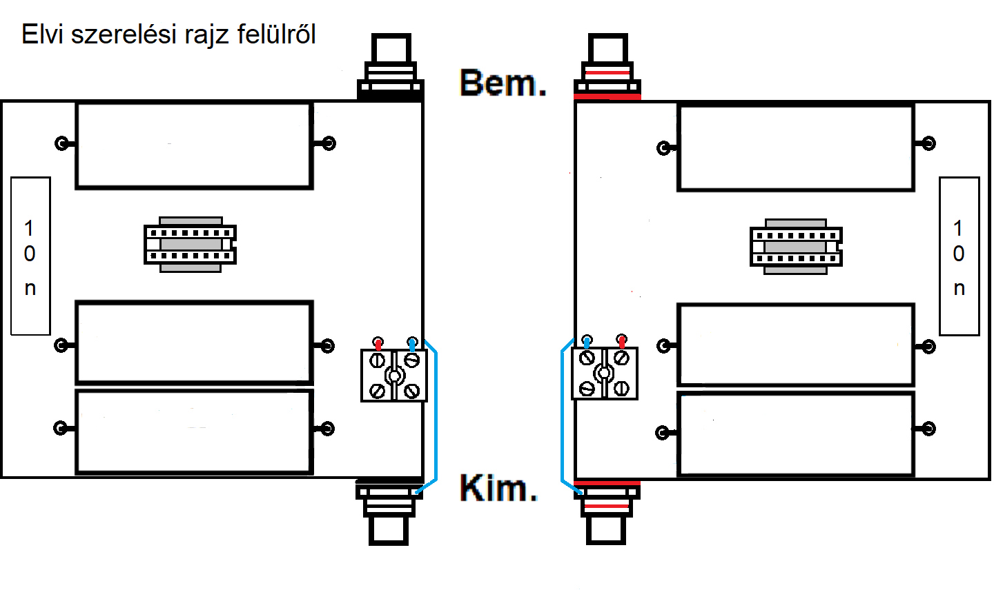

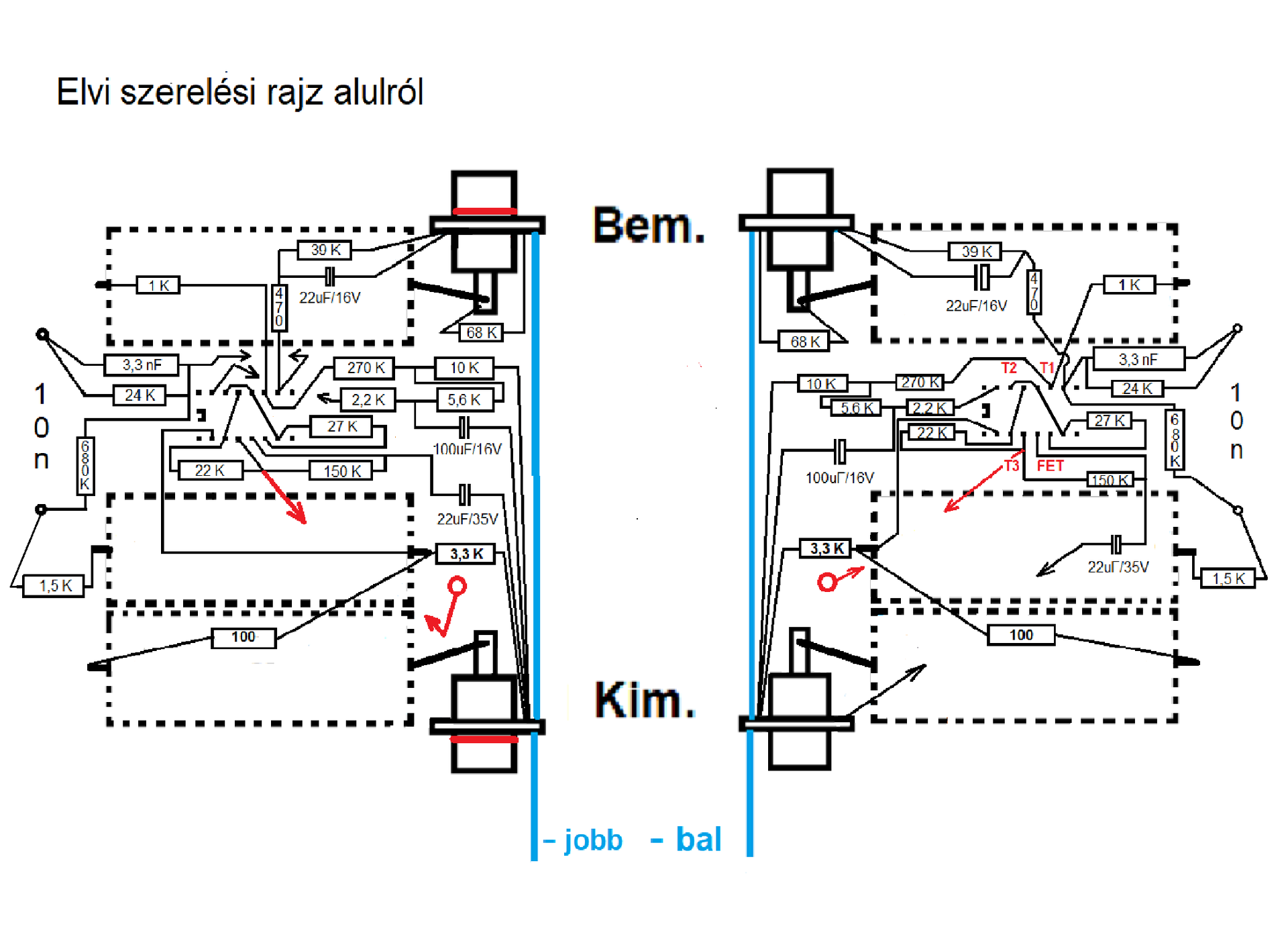

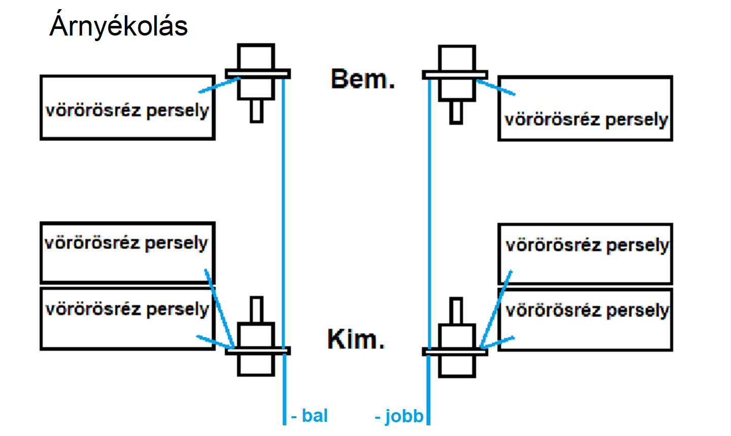

Megöregedve már nehezebben megy a tervezés. Van pár dolog, ami befolyásolja az egész kialakítását. A tervezett méretek, az alkatrészek mérete, célszerű elhelyezése, az árnyékolás kivitelezése, és a huzalozás elképzeléseim szerinti megvalósítása. Már megjegyezni is nehezen megy, hogy a terveimnek milyen térbeli egymásra hatása lesz. Hát rajzolgatok magamnak (abrakadabra), alszok rá párat, és ez működőképes idáig. És a dolgok egymást követik, és születnek a további gondolatok. Tóth Béla fórumtársunk javaslatára lett a kisáramú fokozatok paneltől elszigetelése. Egy RIAA korrektorban ez leginkább jelen van. Ezért a HC-TB-ME készülékben alkalmazott megoldások átkerülnek a RIAA korrektoromba is. Azaz az átvezető üveggyöngyök és a levegőbe lógó IC-tok lábai. Utóbbira azért van szükség, mert a tranzisztorok lábai nem 6 mm-re vannak egymástól, mint az üveggyöngynél ez adódna. És ha már IC-foglalat… A 16 lábút alkalmazva, ha egy-egy lábpárost a két végén rögzítésre használok, és még mindig marad középen 12 belőle, ez elég négy tranzisztor bekötésére. Ha ez így van, no meg még egy foglalatot használok, akkor az összes félvezető cserélhető benne "egy mozdulattal". Az elképzelésem lényege, hogy esetleg más félvezetők hangzásbefolyását is hallhassam később e kapcsolásban.
És még egy dolog. Az annak idején készült DAC-nál megtapasztaltam, hogy a Superior Z cap-nak vannak „világvevő” képességei, ezért árnyékolóperselyt kapnak a RIAA korrektorban.
Mindig összejön valami, amit nyögvenyelősen tudok kialakítani. Az egyik ilyen az árnyékolópersely. Fűtéscsőből vágattam le. Sorjás is lett a csővágó által. Kitartó reszelgetés, csiszolgatás, és jöhetett a forrasztás. Hát ez büntetés volt a 100W-os pákával, mivel az 1mm-es falvastagság már jól viszi a hőt. Alulról lesz rögzítve, így el fogom felejteni a forrasztás küllemét. A Dale CPF ellenállások között sok volt az értékfoghíj, ezért több ellenállással kell számolnom a szűk helyen.
Arról nem beszélve, hogy egy részük várható szállítási ideje októberben lesz. Addig is kénytelen leszek más fajtával ideiglenesen pótolni őket.
A szerelési rajz csak elvi, mert elkészítéskor az alkatrészek a legrövidebb módon lesznek beforrasztva.
Ebből persze adódik a kesze-kuszaság, de nem a látvány, hanem a hangzás, ami érdekel. Az átvezető üveggyöngyök pozícióit, és a 470+100pF-eket az áttekinthetőség miatt nem jelöltem, de később ezt is prezentálom.
(#) scooby_ válasza mek-elek hozzászólására (») Jún 25, 2023 /
Mit vársz ettől a rajztól? Gyakorlatilag rosszabb eredményt hozott mint bármelyik rajz ebben a topikban...
