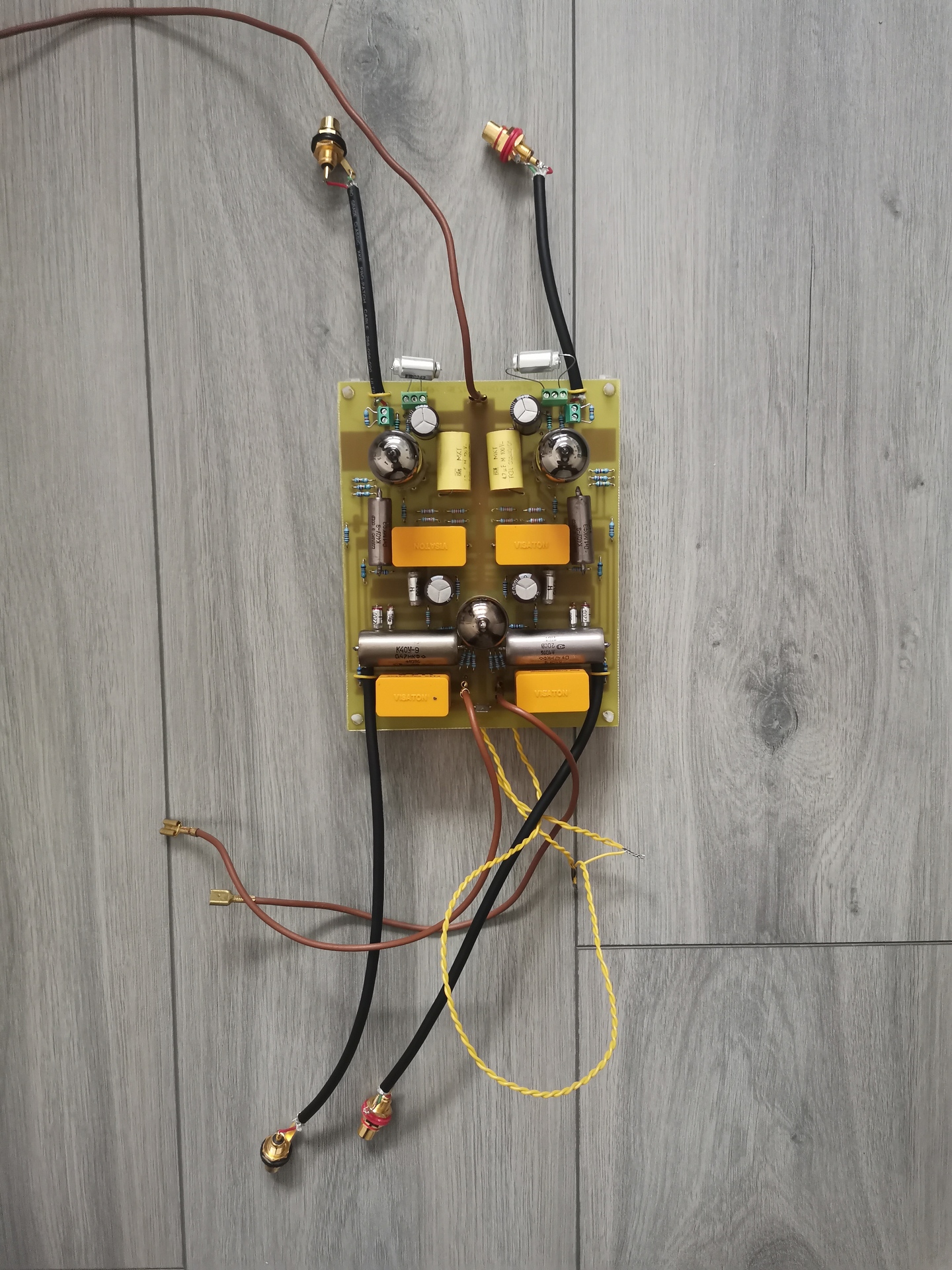

(#) ninor hozzászólása Márc 13, 2025 /
Ágoston Lajos féle RIAA korrektor tanács kérés
Kedves fórumtársak!
Hozzáértő segítségeteket, tanácsotokat szeretném kérni! Megépítettem Ágoston Lajos könyvében lévő lemezjátszó előerősítőt, korrektort. Sajnos a bekötés után szembesülnöm kellet azzal, hogy az általam megépített korrektor borzasztóan rosszul szól. A hang olyan tompa, mintha valahonnan a pincéből szólna, a hangkép közép és magas része pedig fülsértően éles, cseng-bong. Végig mértem a panelt többször is és a mérés eredményét csatolom a kérésemhez. Sajnos itt megrekedtem, nem tudok tovább lépni. A bele fektetett időm és az alkatrészek költsége miatt nem akarom feladni a projektet.
Köszönettel!
(#) reloop válasza ninor hozzászólására (») Márc 13, 2025 /
A csövekben és a RIAA-ban kevés a tapasztalatom, de felületes szemlélőként is furcsa a kapcsolás. Az R14 helye szerintem az R11 másik lába lenne, a C5 felőli.

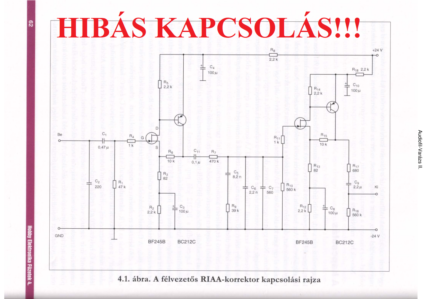

(#) Pityu9 válasza ninor hozzászólására (») Márc 14, 2025 /
C5-öt cseréld 220nF-ra, R14-et pedig 680k-ra, így már nagyjából rendben lesz az RIAA korrekciós tag. C6-nál két kondi van a rajzon, az valójában egy darab 8,2nF-ot jelent. A csöves korrektor kimenetének a terhelése is kérdéses, alacsony impedanciás bemenetű eszközhöz csatlakoztatva beterhelheti azt, továbbá az első SRPP fokozat is eléggé fura, majd aki jobban ért a csövekhez majd talán megmondja a tutit (szóval ez innentől találgatás), de szerintem a C2 földre menő lábának inkább az alsó cső anódjához kellene csatlakoznia, a C5-nek meg a felső cső anódja helyett annak a katódjához kellene csatlakoznia.
Egyúttal mellékelem a hozzászólásomban Audiofil-Varázs 2-ben és az Audiofil erősítők építése 2-ben leközölt FET-es és tranzisztoros kapcsolások javított változatát, amelyeknél javítottam az RIAA korrekciós tagokban lévő hibákat, de a valóságban nem próbáltam ki. Hátha segít azoknak, akik ezeket a kapcsolásokat megépítettték, válaszban jöhetnek ezekkel a korrektorokkal és a módosítással kapcsolatos tapasztalatok.
(#) ninor válasza reloop hozzászólására (») Márc 14, 2025 /
Köszönöm a gyors válaszodat. Megnéztem amit javasoltál de úgy látom az összes korrekciós tagon az első ellenállás után van a leágazás. Azért kipróbálom majd.
(#) ninor válasza Pityu9 hozzászólására (») Márc 14, 2025 /
Köszönöm a segítséged. Be kell szereznem az alkatrészeket a próbához. A korrektor egyébként egy srpp kapcsolású előerősítőt hajt meg.
(#) CHZ válasza Pityu9 hozzászólására (») Márc 14, 2025 /
„első SRPP fokozat is eléggé fura,”
Nem SRPP kapcsolás, kaszkód!
(#) CHZ válasza ninor hozzászólására (») Márc 14, 2025 /
Ennyire rossz átvitelt csak elkötés, vagy nem megfelelő értékű korrekciós tag beépítése okozhatja!
Ellenőrizd a korrekcióba épített alkatrészek értékét!
Én is összeraktam, ha visszalapozol megtalálod..
(#) ninor válasza CHZ hozzászólására (») Márc 14, 2025 /
Tisztelt CHZ!
Igen kaszkád kapcsolás. Láttam, hogy te már jópár csöves riaat készítettél. Lenne esetleg valami tanácsod a kapcsoláshoz.
