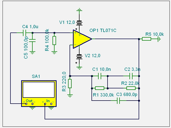

(#) bgsf hozzászólása Szept 8, 2009 /
Ma kicsit korán keltem......
Nem tudtam aludni...
Összehoztam egy RIAA korrektort.
ahogy teszteltem a kimeneti terhelésre a görbe nem változik. Erősítése 60dB felett.
Majd még megnézem zajra is, de azt csak a TL071 adja.
