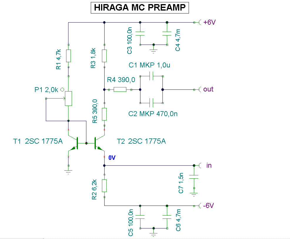

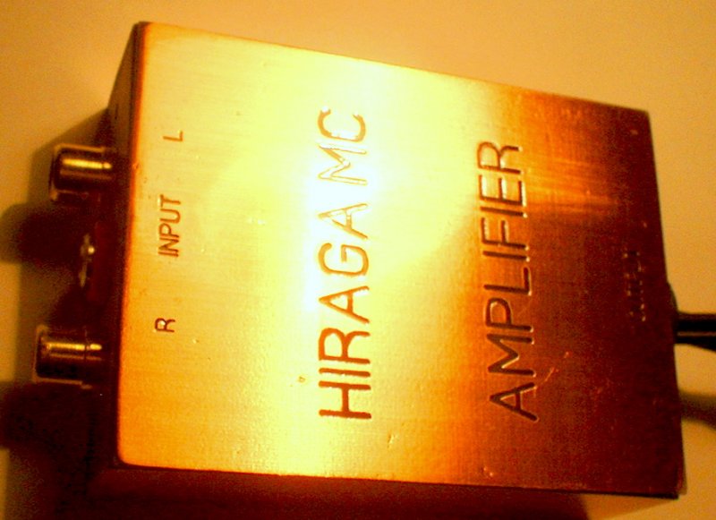

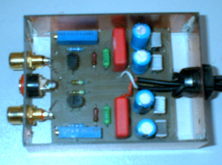

Megcsináltam a HIRAGA MC előerősítőjét , nagyon egyszerű , könnyen megépíthető és jó a hangja is .
Csak ajánlani tudom , stabilan beállítható a bemeneti 0V DC , a tranyókat érdemes összeragasztani .
(#) JZoli válasza CHZ hozzászólására (») Márc 11, 2010 /
Úgy látom ez is a szokásos CHZ-féle mesterművek egyike! Nagyon jó lett, tökéletes kivitel!
(#) lpcollector válasza CHZ hozzászólására (») Márc 11, 2010 /
És "fillérekért"mennyivel jobb mint egy még éppen megfizethető árú MC trafó.
Jó nagyot erősít, ezt némiképpen csökkentettem is, úgy hogy a 2,2K-os ellenállást megosztottam.
A helipoti jó ötlet, nekem annak idején nem jutott eszembe...
Az eredeti tranzisztorokkal építetted meg?
Milyen hangszedőt kötöttél "elébe"?
Korábban én is stab. IC-ről hajtottam, de Huszti Zsolt rábeszélt egy nagy időállandójú sima RC szűrésre (Így ez az egyetlen táp ami mindig feszültség alatt van.)

Így van! Nehéz lenne Róla elképzelni, hogy csak úgy összedrótoz valamit az asztalon deszkamodell szinten...
