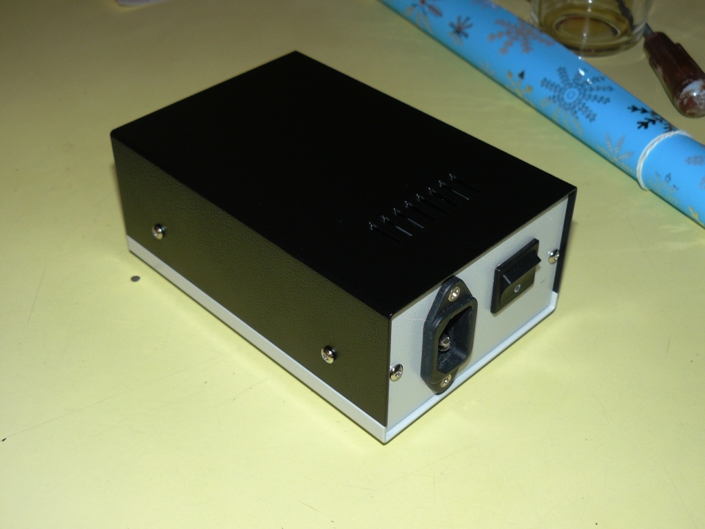

Én ezt tudom felmutatni, végre sikerült kinyerni a fényképezőgépből. Kicsit megszenvedtem vele, de sikerült bepaszírozni a dobozba.
Szép és igényes kivitel! Szép lett!
Igen. Bár a Lomexben 1/4W-os ellenállásokat kértem, csak otthon vettem észre, hogy 0,6-osakat kaptam. A Sprague tantál mellett már nem fért el ez kényelmesen. SMD kivitelt is vettem belőle, de végül úgy voltam vele, hogy nem keverem. A tápban helytakarékosság miatt kerültek 1206-os 100nF-os kondik hidegítésként. Féltem a trafó közelsége miatt, de végül is nem zavaró az alap brumm. Majd visszakérem és kipróbálom, hogy mi történik, ha fémköpenybe rakom. A hálózati védőföld rá van kötve a dobozra (mivel a trafó kettős szigetelésű, inkább csak a zavarszűrés miatt), de nem érintkezik a GND-vel sehol. Szántam a burkolat és a GND közé egy 10nF-os Y kondit. de végül semmi hatása nem volt, így nem raktam be.
Én már évek óta lustálkodom dobozba rakni a korrektorom. Stabil tápról járatom, amiről még a REVOX RIAA is elmegy szerencsére, de nem zajos egyébként. Csak feltekert hangerő mellett hallani. Igazából ezt a panelt 0,6W-os ellenállásokhoz terveztem pontosan úgy beültetve őket, ahogy Te csináltad.

Gábor, egy L alakban meghajlított konzervdoboz a két panel között, földre kötve sokat segít. Scooby: ez sem elmélet.
![]() ![]() A hozzászólás módosítva: Jan 1, 2014
Az is jó amit Ő mondott, sokkal jobban árnyékolja kimondottan a zajforrást.
Nálam az vált be, ha a trafót és a korrektort is teljesen külön dobozba teszem és a korrektort, minden mástól amiben trafó van, távol helyezem el. Ezek a szürke kis nyáktrafók elég csúnyán szórnak. Próbálkoztam a forgatásával is, de nem hozott tökéletes eredményt.
Valójában nem volt zavaró az 50Hz-es brumm egyáltalán. A külön dobozon gondolkodtam, de egyszerű és kompat megoldást szerettem volna. A 30V-os tápfeszültség miatt a dugasztápos megoldást elvetettem (nem akartam fesz többszörözéssel szórakozni).
