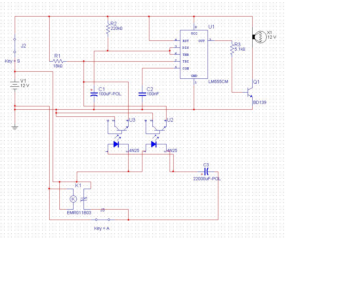

(#) Kriss hozzászólása Dec 18, 2006 /
Elkészült az én verzióm is. Szimulációban működik, valóságban ki tudja... A relétöl nem lenne hülyeség megszabadulni úgyhogy ha valaki tud egyszerűbb megoldást akkor írjon. Ezenkívül a két optocsatolótól is legszivesebben megválnék. Ha valaki tud segíteni írjon már légyszi...
(#) Kriss válasza Kriss hozzászólására (») Dec 18, 2006 /
(#) Kriss válasza Kriss hozzászólására (») Dec 19, 2006 /
Bocsi mindenki! A relét rosszul kötöttem be, így ahogy most van zárlatot okoz. A szimulációban érdekes módon működik.:nevetes1:
Egyébként úgy működne h amikor a kapcsoló zár a relé nyit és a kondi felteltődik így az egyik 4n25 abbahagyja a zárást. Majd amikor a kapcsoló nyit a relé zár így a kondiban lévő áram zárja a másik 4n25-öt. Mindkét optocsatoló az eredeti riasztó kapcsolóját helyettesíti. Így már talán éldetektornak számít.

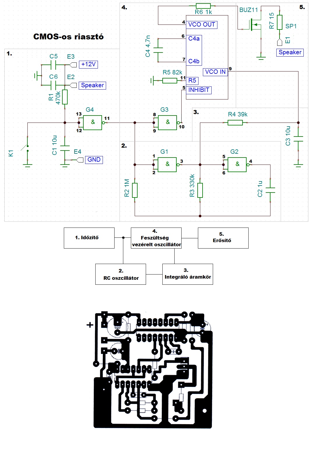

(#) Kriss hozzászólása Jún 10, 2007 /
Így néz ki az elkészült riasztóm.
Riasztó.doc
(#) Krisz03 válasza Kriss hozzászólására (») Jún 10, 2007 /
Gratula! Szép munka!
Ez úgy működik, mint ahogy régebben is emítetted? Azaz "megjegyzi" a higanykapcsoló alapállapotát, és akkor riaszt, ha ez megváltozik? Tehát mindegy, hogy alaphelyzetben zárva vagy nyitva van?

(#) Kriss válasza Krisz03 hozzászólására (») Jún 15, 2007 /
Igen. Csak az a baja hogy nem ugrókódos távirányítós és nincs rajta még pánikfunkció sem.
