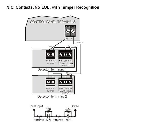

A zóna bekötés jónak tűnik.
Ugyebár 3db ellenállás van a soros körben. 1: minden érzékelő nyugalomban: 1kohm 2: 1. érzékelő jelez: 1+1kohm 3. 2. érzékelő jelez: 1+2,2kohm 4: mindkét érzékelő jelez: 1+1+2,2kohm A tamper figyelés tulajdonképpen a zóna szabotázst jelenti. beállítható, hogy amennyiben nyugalmi helyzetben (1. pont) nem látja az 1kohm-ot, miként reagáljon. A legkorrektebb az, ha kikapcsolt állapotban hangos riasztást ad, míg élesített állapotban a zóna típust követi. Így az illetéktelen megbontást bármikor jelzi. Kóddal kikapcsolható a riasztás.

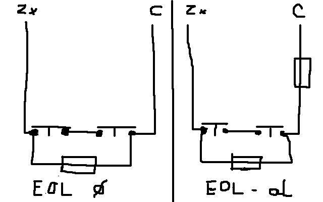

Kissé zavarosnak érzem a leírást. Tudnál egy kis rajzot csinálni a bekötésről és felrakni ide?

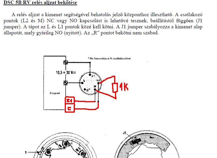

Elsőnek ezt a relés érz. bekötése.
706 szekció 2-es be van kapcsolva EOL ellenállások?

Viszont, ha be van kapcsolva az EOL, akkor már nem jó az érzékelők bekötése sem. Mert az "érzékelők bekötése" nevű rajzon ugyebár EOL nélkül szerepel. Ott csak csak az ATZ két ellenállása látható.
Amennyiben a zóna engedélyezve van, és megadtad neki a kívánt zóna típust akkor működnie kell. Ha nincs az EOL bekapcsolva, csak az ATZ, akkor rövidzár esetén nem világít a Z1 fénye. Amennyiben 1kohm-ot lát, akkor nyitott a zóna. [001] [705] [706] címeken mi van bekapcsolva?

Nem értem miért nem jó a bekötésem, e szerint dolgoztam: NC bekötés EOL-al szabotázs -és vezetékhiba felismeréssel. Első ezköz 1k, második 1k + 2,2k Van itt egy kép belinkelve(Érzékelők bekötése), az nem az enyém.
Gondolom ezt nekem irtad, mivel én eol nélkül kötöttem.

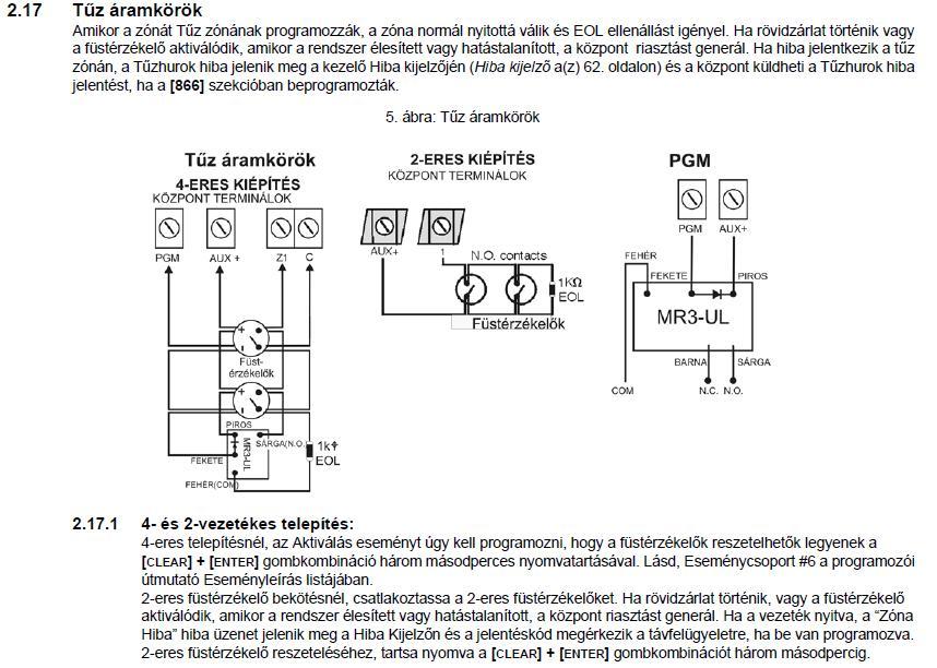

001- 12-est adtam (késleltetett tűz) 705- atz duplázás enged, atz vezetékezés soros , 706- Eol tiltott , Zona bemenet 1 2 eres füst bemenet lesz engedélyezve. Lehet hogy" Zóna 1 2eres füst bemenet lesz " ezt tiltott-ra állitsam? Mert ugyebár a rajzon más van mit amit én kötöttem.
Nekem a 4eres tűzhurok kellene szerintem. Mivel az érzékelő pár Z1-re és a Com-ra csatlakozik a fentebb lévő relés aljzat cimű rajzon.
Jól látom?
Igen, jobb lenne úgy. Mivel a relés aljzat ezen bekötése 4 vezetékes.
Ekkor olyan a bekötése, mint a tőbbi zónának és úgy is működik. Csak a zóna típusa 24órás tűz lesz és ennyi.

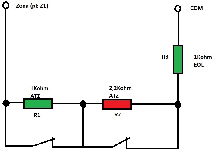

![]() Megnézem ezeket a címeket, de lenne még kérdésem. Hirtelen nem vágom, hogy kössek be ugyan ezen beállítások mellett (ATZ EOL, Hibafelismerés) 2db reedet. Nyilván egyszerűbb, mint a pir, de nem találtam rajzot. Gondolom itt is kellenek ellenállások. Köszi!

Minden érzékelőt egyazon elv szerint kell bekötni.
Két soros ellenállást jelent ez ATZ esetén. Az egyik 1kohm, a másik 2,2kohm. Amennyiben van EOL, akkor az még egy plusz soros 1kohm ellenállás. Az R1 és R2 ellenállások az ATZ funkcióhoz szükségesek. Az R1 az egyik zóna, az R2 a másik zóna. Az egyik reed az R1-et, a másik reed az R2-t zárja rövidre alaphelyzetben. Amennyiben a programban az EOL be van kapcsolva, akkor kell az R3 is. A Szabotázs Hibafelismerés minden esetben használható. Vezeték hiba esetén jelez. Ha van R3 (és programban az EOL bekapcsolva), akkor a Hibafelismerés képes a vezetékben lévő zárlatot és szakadást is felismerni.
Oké, nagyon köszi! Esetleg a videókat meg tudod nézni, látsz valami hibát?
