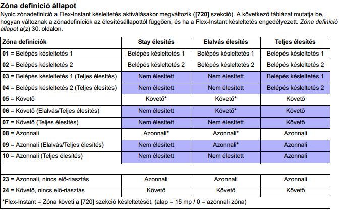

Újabb kérdés merült fel, ezúttal a zóna programozásban.
Ha szeretnék egy olyan zónát, ami "Szokásos" és "Alvó" élesítéskor is követi az előtte nyíló "Belépési késleltetett" zónát annyi időre, ami a belépési késleltetésnél meg van határozva, akkor a zóna definiálásakor a 06 (Követő (Elalvás/Teljes élesítés)) zóna opciót kell választanom?
Csak azért nem egyértelmű, mert ahogy az ábrán is látszik, egy ilyen zóna elalvás élesítéskor a Flex-instant értékét követi, nem pedig az előtt nyíló zóna "Belépés késleltetés" idejét, ha pedig a Flex-instantot 0-ra állítom, akkor (megint csak az ábra alján lévő szöveg szerint) nem "követő", hanem "azonnali" zónát kapok (vagy mégis követőt?).
Tehát igazából olyan zónát szeretnék, ami mind "Szokásos" mind "Elalvás" élesítéskor azonnali zónaként működik, kivéve, ha először egy "Belépési késleltetés" zóna nyílik, mert akkor kövesse a "Belépési késleltető" zóna késleltetési idejét.
Mi a helyes megoldás?
Köszönöm előre is!
A hozzászólás módosítva: Feb 19, 2014
(#) vpvpvp hozzászólása Feb 19, 2014 /
Közben lehet, hogy rájöttem a megoldásra. :o)
Ha zóna definícióként 24-est (Követő, nincs elő-riasztás) állítok be, akkor ez a beállítás figyelmen kívül hagyja a flex-instant értékét és hagyományos követő zónaként működik, vagyis ha egy "Szokásos" vagy "Alvó" élesített Követő zóna nyílik, a központ azonnal riasztást generál, hacsak nem a Belépés késleltetés zóna nyílik előbb.
Jó a megfejtésem a saját feladványomra?
(#) levaitamas válasza vpvpvp hozzászólására (») Feb 19, 2014 /
Szerintem jó, de miért nem próbálod ki!?
(#) vpvpvp válasza levaitamas hozzászólására (») Feb 19, 2014 /
Sajnos még nem tartok ott...bekötögetés van... :o)

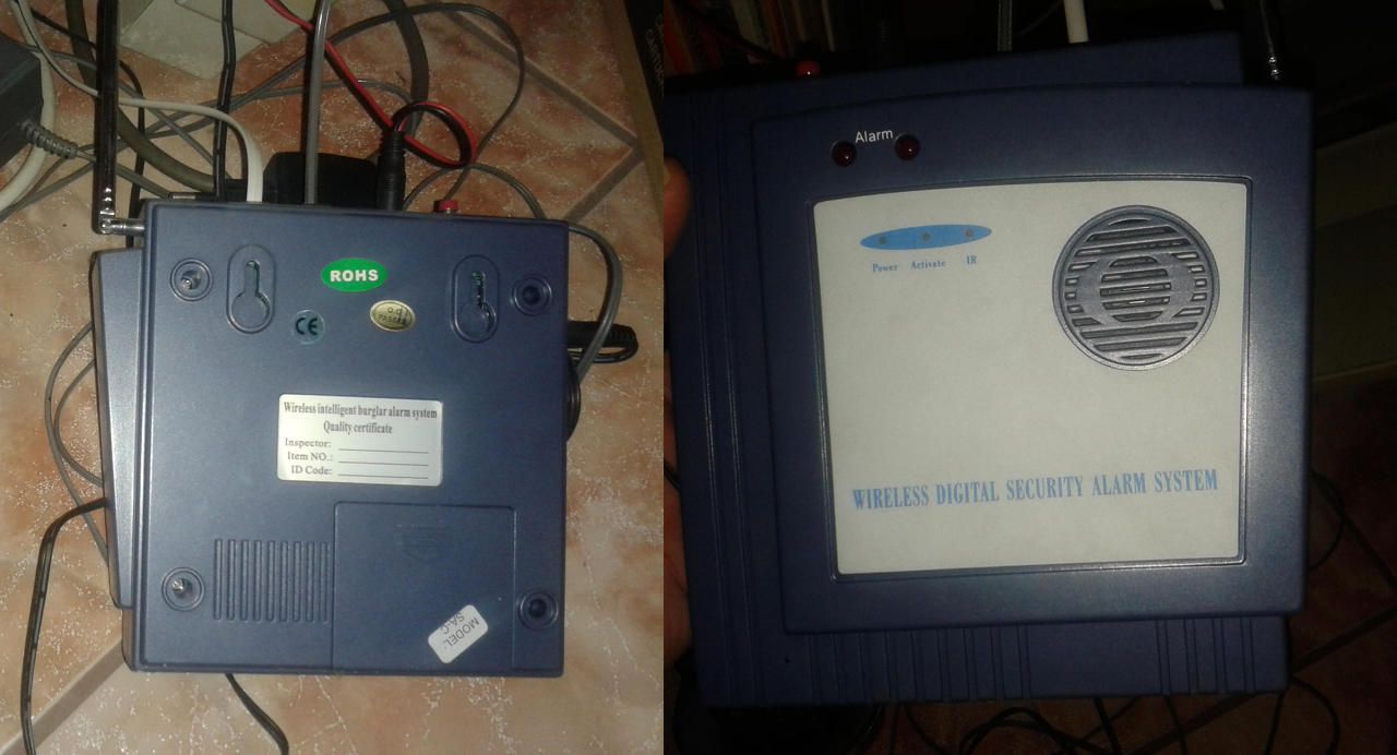

(#) proba hozzászólása Feb 27, 2014 /
Sziasztok, valaki esetleg nem tudja lehet e beszerezni az alábbi riasztóközponthoz vezeték nélküli mozgásérzékelőt, vagy egyáltalán milyen típusra érdemes keresni. Esetleg az ezen a néven árult újabb érzékelők jók hozzá ?
(#) proba válasza proba hozzászólására (») Feb 27, 2014 /
Bocs a kép lemaradt..
(#) SLC válasza proba hozzászólására (») Feb 28, 2014 /
Ez nem riasztó, hanem szórakoztató elektronika
(#) proba válasza SLC hozzászólására (») Feb 28, 2014 /
Én is ezt gondoltam eddig, de az utódjának szánt még rettenetesebb volt (igen lehet fokozni, játékboltban is menekültek volna a gyerekek tőle) , ezért gondoltam inkább ezt bővíteni. Ez legalább telefonvonalon is tud riasztani, és az érzékelője sem katasztrofális annyira.
(#) Syn7h37ic válasza SLC hozzászólására (») Feb 28, 2014 /
Ezen jót nevettem!
